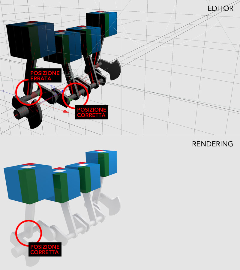

Salve a tutti, sto cercando di risolvere un problema che riguarda il ritardo delle dinamiche di un motore a pistoni. Spero che il titolo non sia fuorviante.
Ho animato un motore con 4 pistoni (frame in allegato) usando le dinamiche (connettori, slider, motore e tag corpo rigido) seguendo un tutorial. Il movimento del motore è corretto.
Renderizzando la scena ho notato che la posizione delle bielle del motore si sposta dalla sede corretta rispetto all'albero a camme. L'errore è più evidente se la velocità del motore è alta. È come se la forza centrifuga le spingesse verso l'esterno.
Se visualizzo l'anteprima del movimento nella finestra editor il movimento delle bielle, in effetti, ha un ritardo, non è corretto. Se fermo la scena, le bielle, dopo un secondo, si riposizionano nella sede corretta.
Tra i vari tentativi ho attivato anche la funzione BAKE nel tab CACHE dei Parametri di progetto. Il ritardo si riduce ma non del tutto. Sono costretto, per non rendere il problema troppo evidente, a mantenere la velocità del motore bassa, ma è un paliativo che vorrei evitare.
Detto questo, e ammesso che il problema sia chiaro, esiste una soluzione?

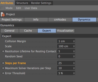

Ciao, hai provato ad agire sui substep delle dinamiche ? Per le simulazioni meccaniche probabilmente conviene alzarli un po'.
Schermata 2014-01-10 alle 11.37.39.jpg (36.37 KiB) Visto 1006 volte

Risolto, grazie mille Visualtricks e Autumnkeys, caffé pagato…
Se può tornare utile a qualcuno:
Parametri di progetto > Dynamics > Cache
– Bake attivo/selezionato
Parametri di progetto > Dynamics > Esperto
– Margine Collisione 0 cm
- Scala 100 cm
- Durata Restituzione per il Riposo Contatto 5
- Seme Casuale 0
- Passi per fotogramma 50
- Massima iterazione Resoluzione per Passo 100
- Errore Soglia 0,1 %
