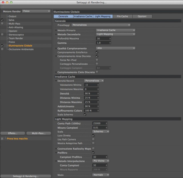

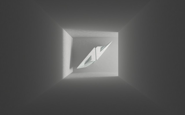

Sto studiando da ormai due anni Cinema 4D. Ho la release 15 e volevo capire se abbandonare definitivamente il motore di rendering di C4D per VRay (ed ogni speranza).
Insomma, voglio riuscire a renderizzare una scena difficile con Cinema 4D con un risultato soddisfacente. Ho cominciato (e mi sono fermato) con lo studiare il comportamento del motore di C4D nella GI. Una ... brutto risultato...

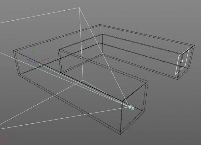

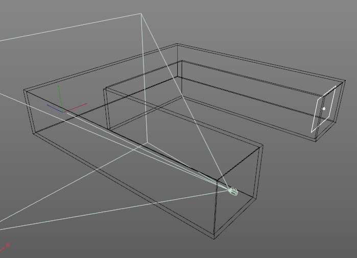

Spiego: ho costruito un corridoio a ferro di cavallo, con da una parte una luce area (ben direzionata) e dall'altra la camera. Pensando che la luce "passasse" attraverso le pareti, o dato alla scena corridoio uno spessore, per essere sicuro.
Non so più cosa fare... Non capisco proprio dove intervenire... AIUTO!
Motore: Fisico - Qualità: automatica - 3%
È veramente una sfida per me, davvero.
Devo aver fatto più di 20 prove con impostazioni diverse, senza nessun miglioramento significativo.

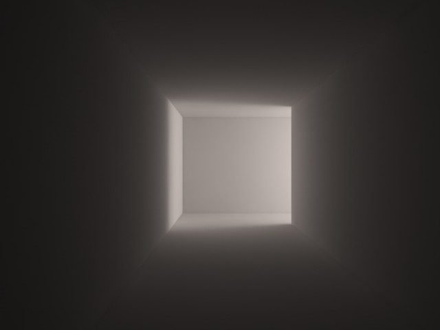

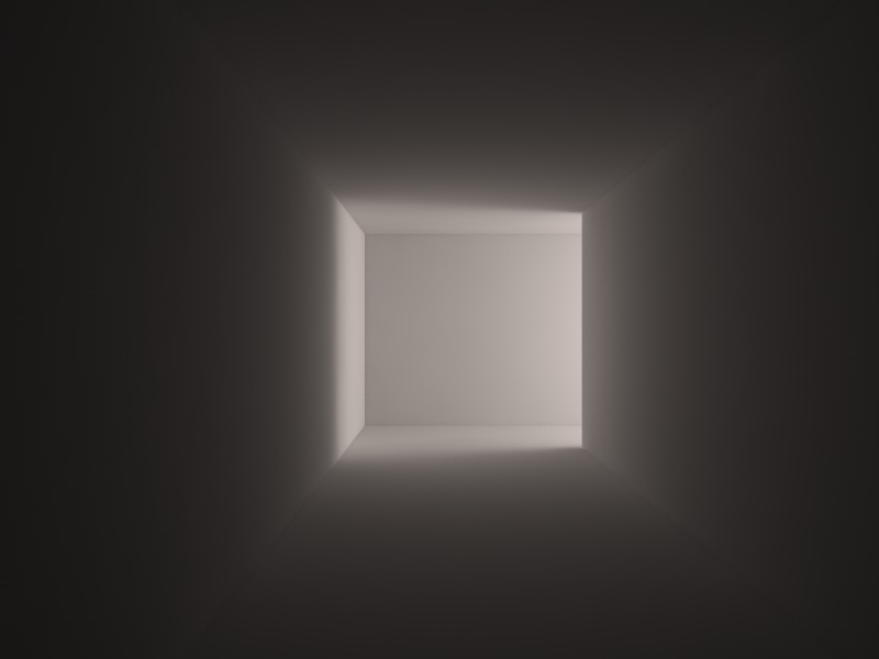

Ho provato velocemente (meno di 5 minuti) con vray questa mattina con la luce in fondo al "tunnel", non mi pare malaccio, allego il risultato.

Grazie per la risposta! Devo quindi tranquillizzarmi, è una scena davvero difficile...
Volevo capire dove intervenire in caso, in scene più semplici, mi si presentassero le stesse imperfezioni su superfici piane e lungo gli spigoli. L'unico miglioramento, come già scritto, l'ho riscontrato solo nelle opzioni prefiltro e interpolazione (conteggio densità min e max faceva poco). Aumentando la qualità camp. e la densità record il risultato PEGGIORAVA... frustrante!
Grazie ancora!
P.S. Jelly, volevo capire se il motore di C4D fosse competitivo con quello VRay... L'ho fatto anch'io il rendering con VRay, con tempi ridicoli in confronto a Cinema e un risultato migliore...
Il fatto di scegliere tra i due influisce molto sulla costruzione della scena, non è possibile decidere una volta concluso il progetto se renderizzare con Cinema o VRay, bisognerebbe ricostruire tutti materiali, cambiare le impostazioni di luci e camera... insomma... tanto-tanto tempo, e il tempo è denaro...
