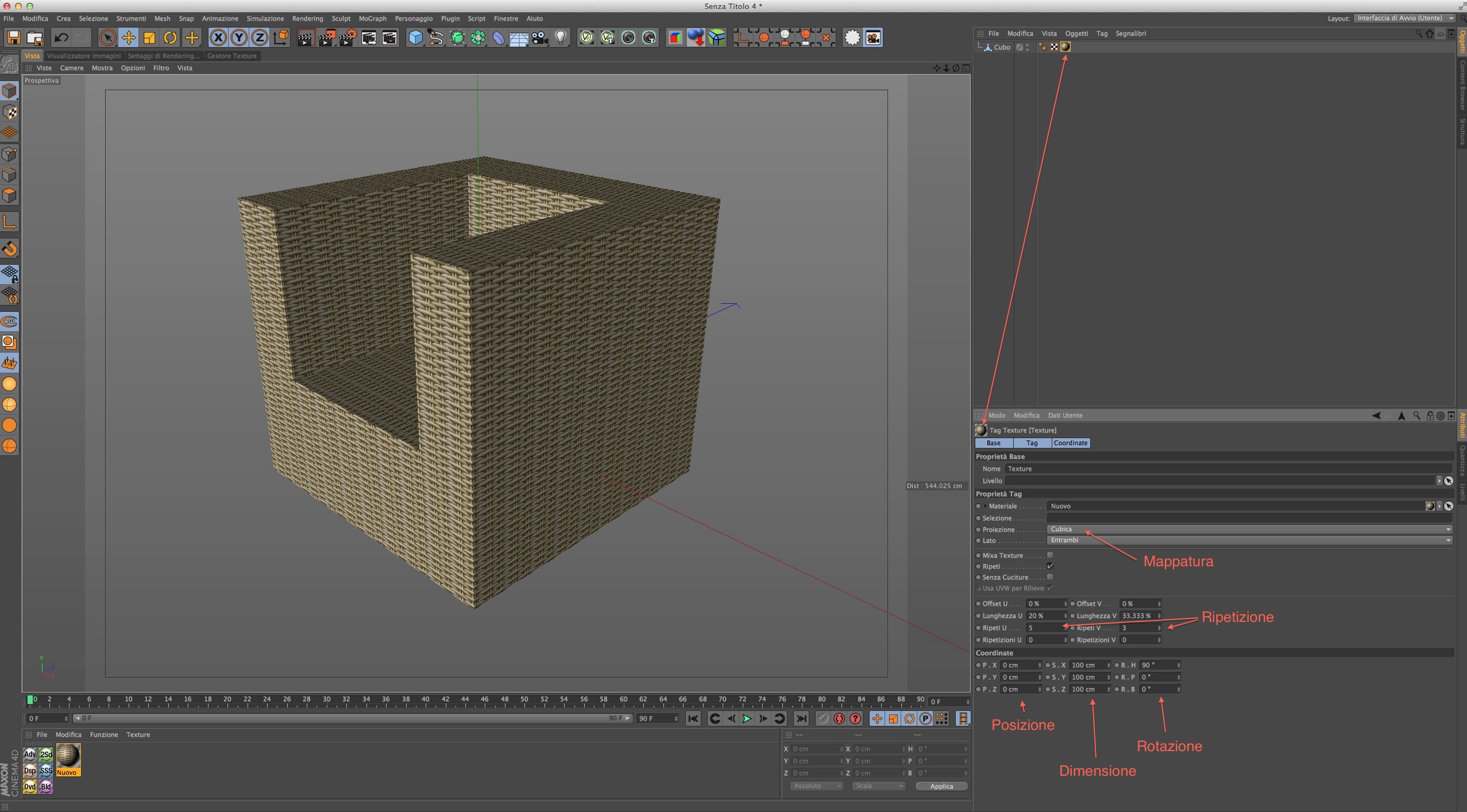

così ad occhio sembra solo troppo grande, andrebbe ripetuta un po' di volte forse, sperando sia ripetibile, in modo che non si veda quando finisce e ricominciagaiarappo ha scritto:A parte che devo modificare la texture che fa schifo perché a mio parere non è reale rispetto alle poltroncine reali...ma il problema è che come vedi la direzione della trama va un po' come vuole...nella poltroncina in primo piano potrebbe andar bene...ma guarda l'interno? e quella in secondo piano?
prova a smanettare un po' con i parametri di mappatura (allego screenshot) a volte ruotando la texture riesci a sistemare i 2 sensi che vuoi tu..
in alternativa potresti selezionare delle facce e dare un tipo di mappatura, ed altre facce con un altro tipo (attenzione che se usi vray dovresti avere 2 materiali, 1 per l'orizziontale ed 1 per il verticale)
