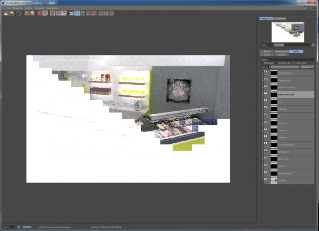

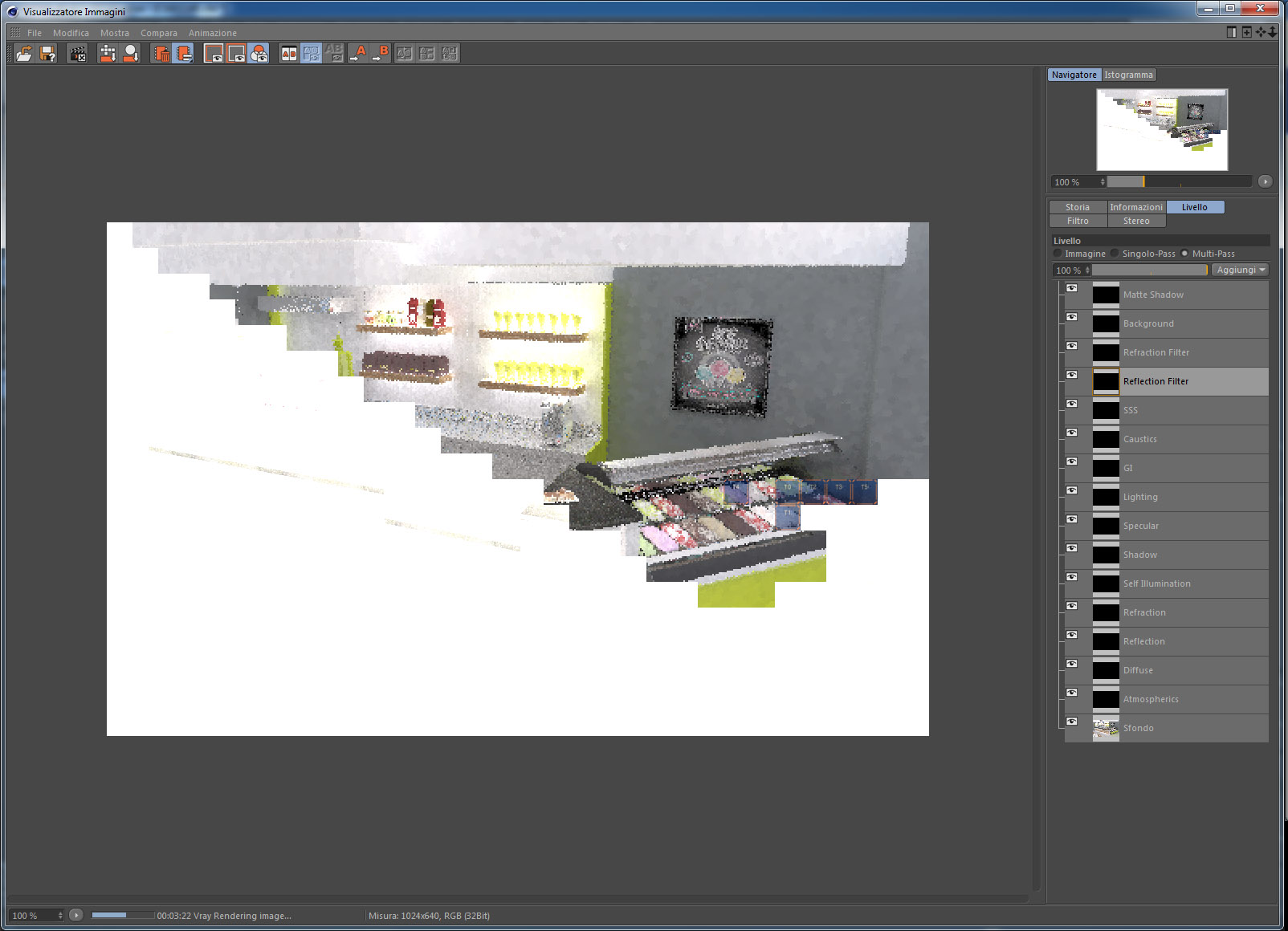

Ciao a tutti! Avrei bisogno di aiuto con il multipass della nuova versione di vray 1.8. Ho ricercato sia qui sul forum che sul sito/manuale del programma ma non riesco ad individuare una soluzione.
Attivando il multipass (con i soli canali standard nel multipass manager) l'immagine in uscita è diversa dall'immagine senza multipass, sia per luminosità che per aspetto.
Ho attivato solo i post effetti nei parametri di render di c4d ed ho disattivato il linear workflow (parametri progetto) come suggerito qui sul forum, ma mi deve sfuggire qualcosa: vorrei che l'immagine psd a livelli fosse uguale a quella che esce senza multipass. Come posso fare?

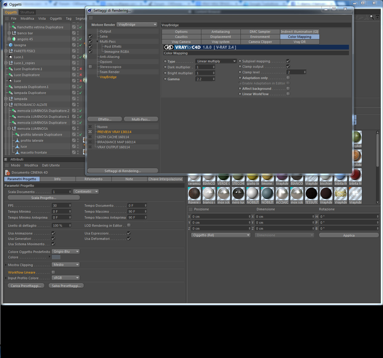

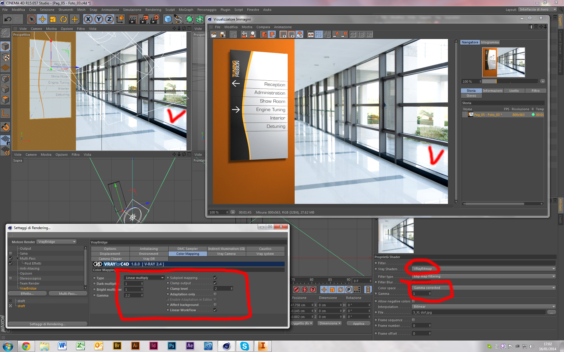

Purtroppo niente da fare........allego i settaggi e il visualizzatore di immagini (la parte bianca è il multipass già renderizzato).
Ho fatto delle prove anche spuntando nel tab color mapping le opzioni "adaptive only" e "linear workflow"

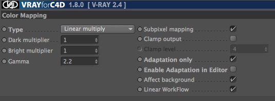

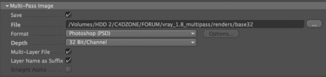

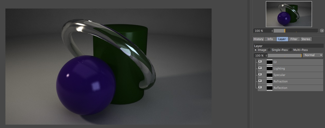

ciao, per ottenere un'immagine più vicina possibile dovresti salvare a 32bit, la procedura dovrebbe essere questa:

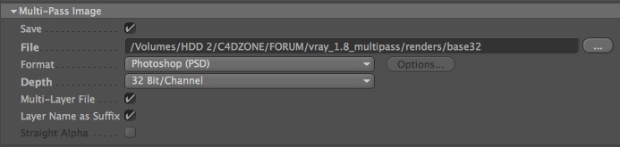

- formato di salvataggio a 32bit (tif o psd o exr)
- LWF di cinema disabilitato
- ColorMapping di vray: Linear Multiply 1/1/2.2, Clamp Output OFF, Adaptation Only ON, Linear Workflow ON
- Multipass di vray: GI, Lighting, Specular, Refraction, Reflection
nel picture viewer vedrai un immagine più scura, ma va bene così !

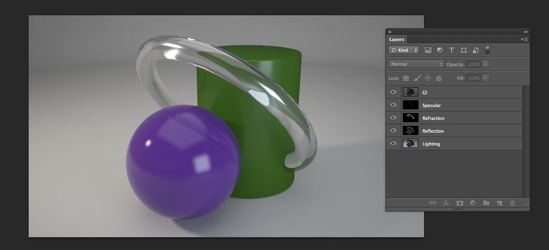

Nel file psd che ottieni basta spostare il livello Lighting in basso e metterlo come fusione Normale.

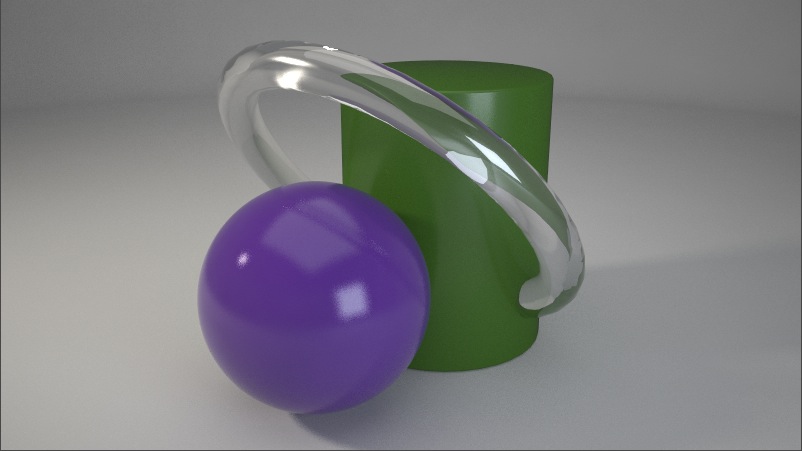

render di patenza
render di patenza
salvataggio a 32bit
salvataggio a 32bit

render in picture viewer
render in photoshop
render in photoshop

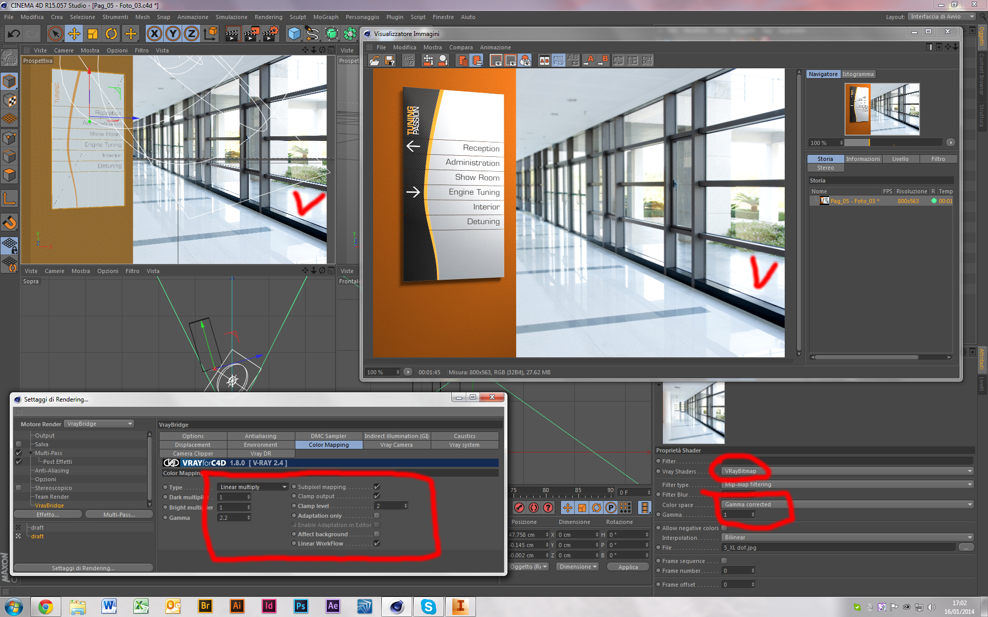

io ho questi settaggi e i colori mi corrispondono, però salvo in exr 32 bit

@tomasimattia: non vorrei dire cavolate, ma se salvi a 32 con il Clamp Output, i valori HDR sopra la soglia (2 nel tuo caso) vengono tagliati via, quindi hai sì un immagine a 32 bit ma il range dinamico non è completo. In più disattivando Adaptation Only in pratica l'immagine ha già la gamma 2.2 applicata (per quello la vedi uguale) quindi perdi un po' il senso del workflow lineare.
Cmq dipende parecchio da qual'è lo scopo...se avere un immagine in multipass per agire sui vari canali, oppure produrre una HDRI per lavorare su esposizione e altre caratteristiche.
