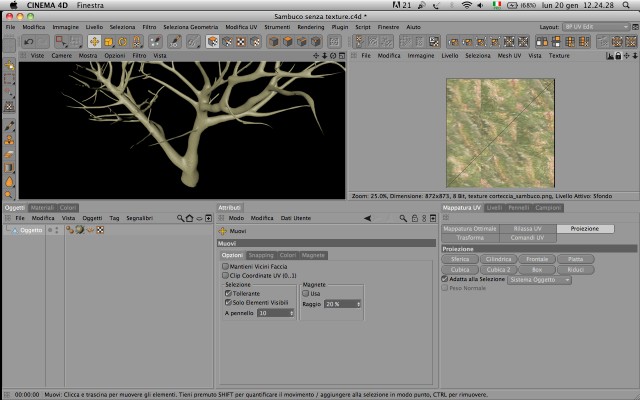

Salve ragazzi devo applicare la texture a degl' alberi, sto provando con l' interfaccia BP UV edit è la prima volta che lo faccio e siccome la maglia di poligoni è piuttosto fitta non riesco proprio a raccapezzarmi :(
Il metodo che sembra funzioare meglio è quello dell utilizzo dello strumento clone solo che quando applico col clone non si fissa e appena muvo la vista perdo il lavoro :roll: sono parecchio niubbo lo so e me ne autorattristo , vi prego d' aiutarmi al più presto.

Ok comunque per ora l effetto migliore l' ho ottenuto con il pulsante Max UV ma sembra che la direzione della texture sia inesatta...
Messaggi: 3565
Re: Texturizzare la mesh di un albero.
mm se quelle a destra sono le linee delle UV, la vedo dura che torni... sei sicuro che il modello non avesse già delle coordinate UV ?

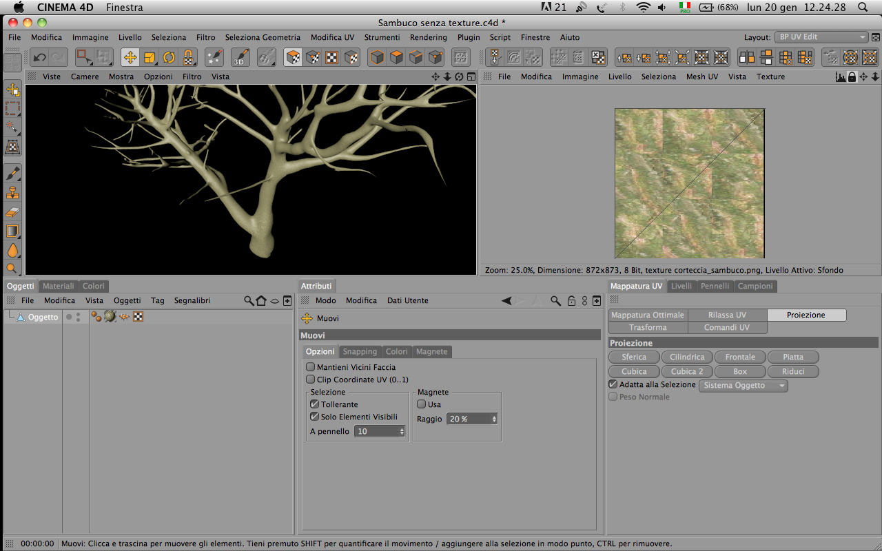

Credo di si, il modello l' ho creato con sculptris e quando l' ho importato in c4d ho usato il pennello magico col quale mi ha selezionato l' oggetto e poi ho applicato la texture con il pulsante Max UV... Cosa dovrei fare quindi ? .-.

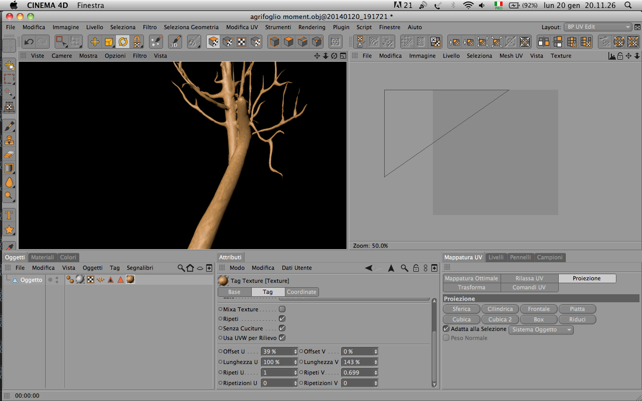

Comunque smanettando ancora con i pulsanti di edit uv sono riuscito ad ottenere questo, lo so, fa schifo .-.
in pratica ho modificato i set della tag texture con max uv che praticamente applica la tex ad ogni poligono, questo un po si avvicina all applicazione che vorrei ma vorrei che nn fosse limitato ad un poligono solo...
