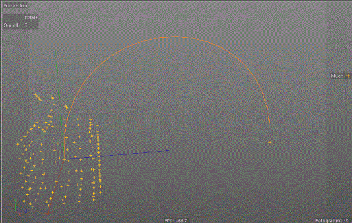

intendevo questo:
cubo frammenti.gif (1.83 MiB) Visto 716 volte
non fare caso alla (orrenda) qualità della clip.
puoi anche mandarmi il file in mp, in attesa di un riscontro migliore...

Ciao... buongiorno
ho visto il file, ho sperimentato qualcosa con il pblurp e a dire la verità mi sono un po scoraggiato.
Andiamo per ordine:
Assegnando ai frammenti una forma ( in questo caso la luce) i frammenti dell'oggetto vengono ignorati, quindi è normale che l'oggetto finale "compaia" direttamente. La soluzione più semplice è quella di duplicare i nodi pblurp senza assegnare nessuna forma ai frammenti in modo da lasciare al secondo nodo la gestione dei frammenti originali. Anche i questo caso, però, non si risolve del tutto il problema perché comunque i frammenti vengono generati dall'inizio dell'animazione, sovrapponendosi troppo presto alle luci.
A questo punto lascerei al pblurp la gestione delle luci e comporrei il logo in altro modo ( dipende da te ) magari utilizzando il fracture object di mograph e qualche effettuatore per creare un effetto di composizione...
