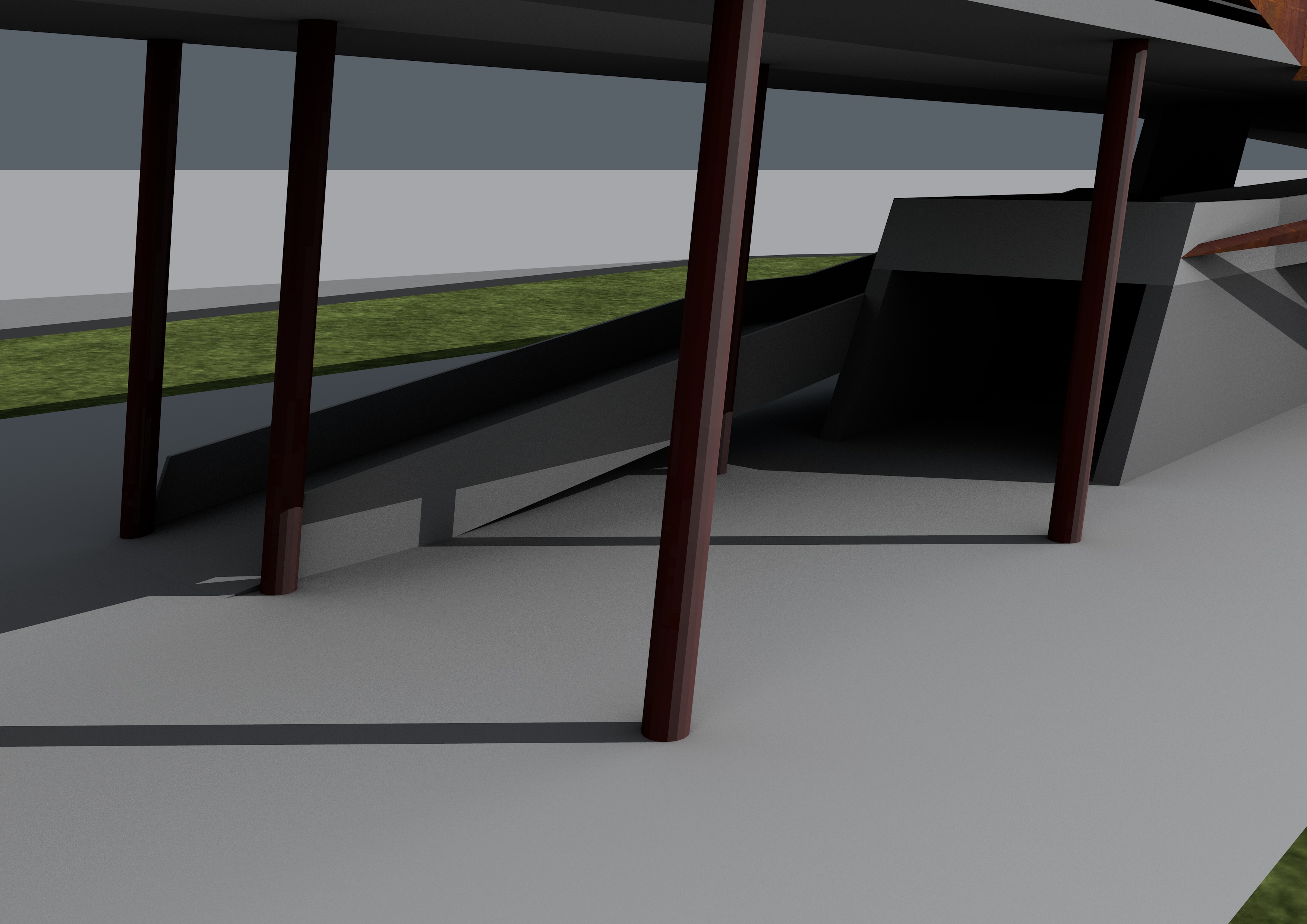

Salve a tutti, sto facendo dei render con C4D 13 utilizzando illuminazione globale e occlusione ambientale ma ho qualche problema con le parti in penombra dove l'immagine sembra sgranata. Come faccio a evitare questo problema?

Togli l'Occlusione Ambientale o aumentane i parametri!

hurricane ha scritto:Togli l'Occlusione Ambientale o aumentane i parametri!
Grazie mille!
Un'altra domanda banale a cui non sono riuscito a trovare risposta online: come faccio a far sì che il bordo dell'ombra risulti meno netto e vada leggermente e sfumare?

scegli ombre di tipo area

poligono ha scritto:scegli ombre di tipo area
Grazie, ora è come volevo!
Però sono comparse strane macchie, come dei punti di luce su alcune superfici.

Negli attributi vai su "general" e: type area - Shadow soft, poi vai su "details" e area shape sphere. L' ombra sara' ancora piu' morbida, se vuoi invece diminuirla gestiscila sempre dagli attributi/shadow/density. Invece per la correzione della qualita' e prestazioni 3d, in modo che i bordi non vengano seghettati, devi configurare il massimo di qualita' dal programma della tua scheda video ;)
