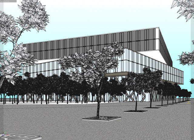

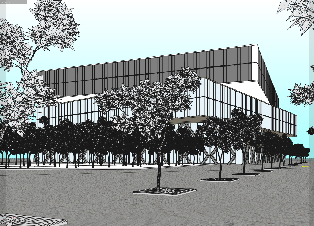

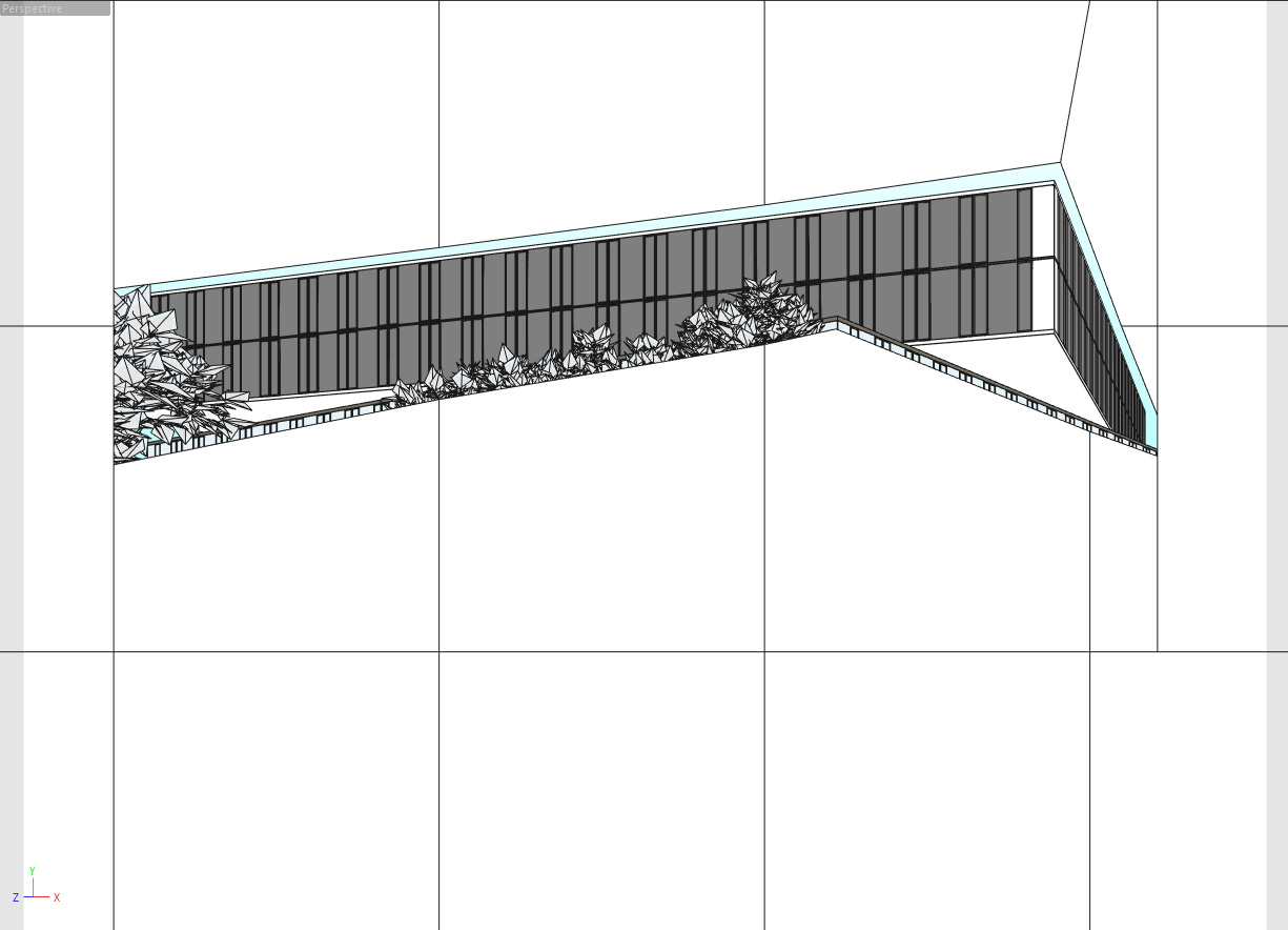

l´unica cosa possibile é quella che ti ho spiegato io, se hai una cosa del genere e vuoi renderizzare solo il volume in alto ti devi creare una maschera cosí.
Nel tempo che tu hai letto e scritto io ho fatto la maschera, fatto stamp e croppato in photoshop. Direi che solo con C4D ci vogliono dai 40 ai 50 secondi (e il buchetto non é neanche quadrato)..........
Cose piú veloci non mi vengono in mente, mi dispiace.

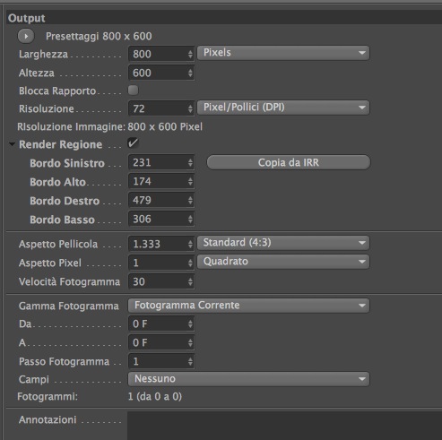

ma non si può fare un semplice render region?
ovviamente la GI andrà ricalcolata e se è stato spostato qualcosa, potrebbe non tornare qualcosina, ma non è la via più semplice?
