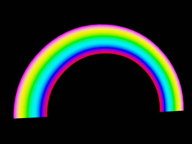

Ciao a tutti, sono alle primissime armi e non riesco a creare un arcobaleno. Sto progettando una città virtuale e nel cielo devo inserire un arcobaleno. Ho pensato a tanti tubi uno attaccato all'altro, per non aver problemi poi con i colori, ma non è detto che debba costruirlo così. Qualcuno sarebbe tanto gentile da illuminarmi? Ripeto che mi servirebbe sapere passo per passo tutti i comandi per formare anche i semplici tubi curvi...scusate l'ignoranza, ma per il resto, importando oggetti qua e là, sono riuscita a comporre la mia città. Help me :( grazie davvero a chi dedicherà del tempo prezioso a me

Puoi risolvere con una SweepNurbs e un materiale con un Gradiente!
Arcobaleno.rar
Questo il file!
(77.8 KiB) Scaricato 52 volte

A parte il fatto che sei un angelo ;) poi ti ringrazio tantissimo! sicuramente con la sweep nurbs dovrebbe essere un "tubo" ma a me risulta essere in 2d.....sai perchè? anche quando mi esercito con le sweep...nei tutorial escono fuori dei tubi...a me degli oggetti 2d. Potrebbe essere qualche settaggio errato? Grazie grazie grazie :)

La prima spline sotto la sweep è il profilo che verrà estruso lungo la seconda spline che è il percorso; in questo caso pensavo servisse un arco piatto per cui come prima spline ho usato una semplice linea retta; se vuoi un tubo devi sostituire la prima spline con una spline cerchio, poi però bisogna vedere se i colori del materiale si distribuiscono bene!
