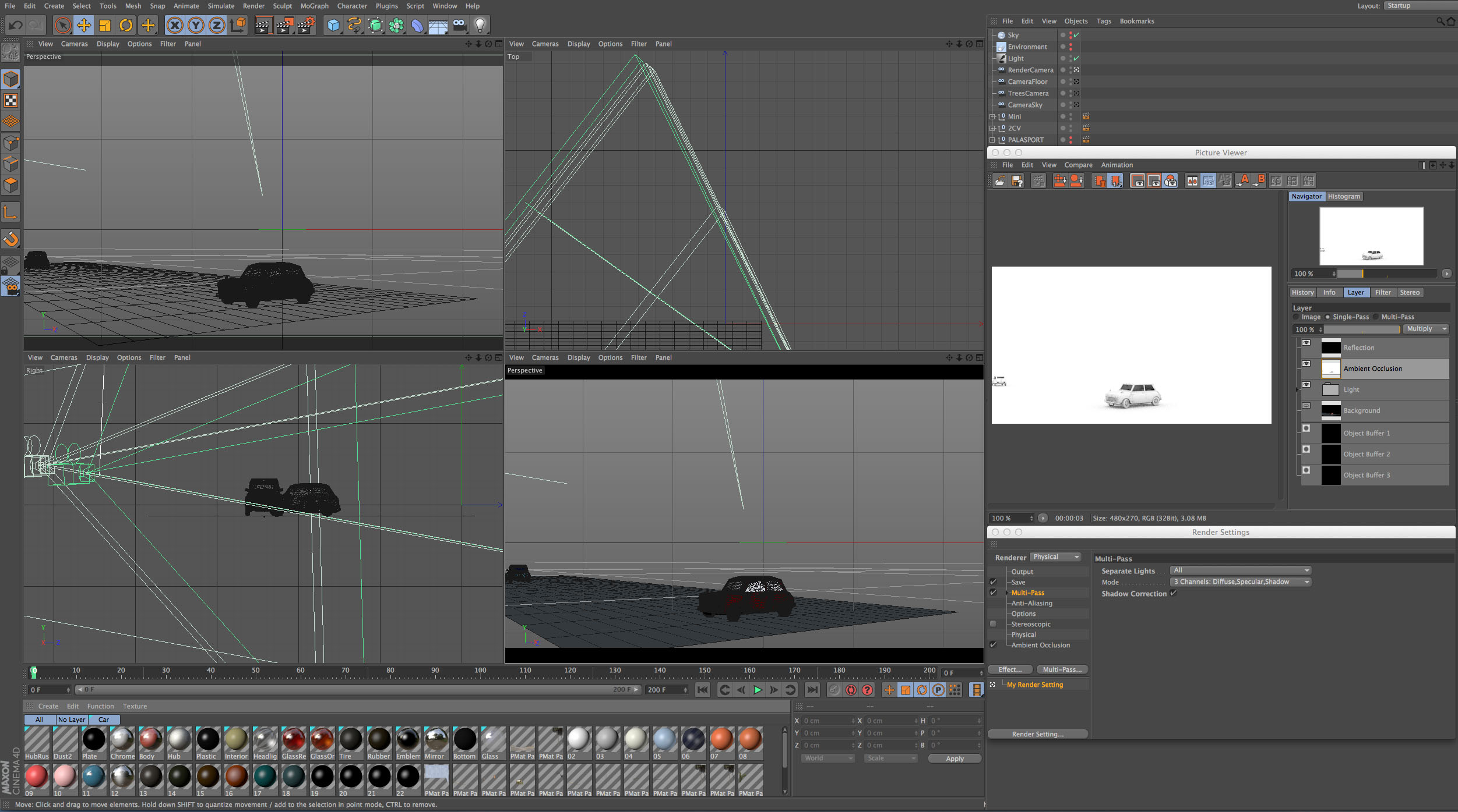

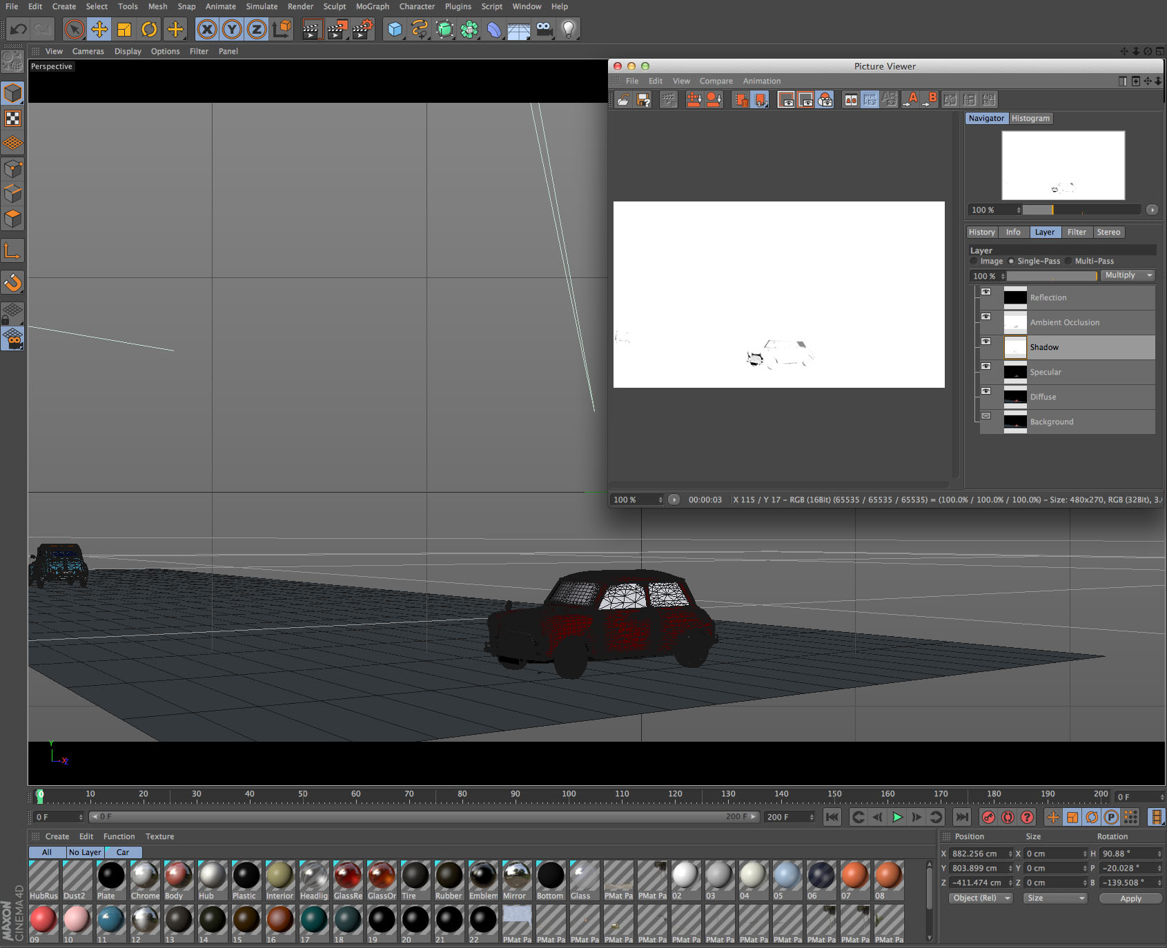

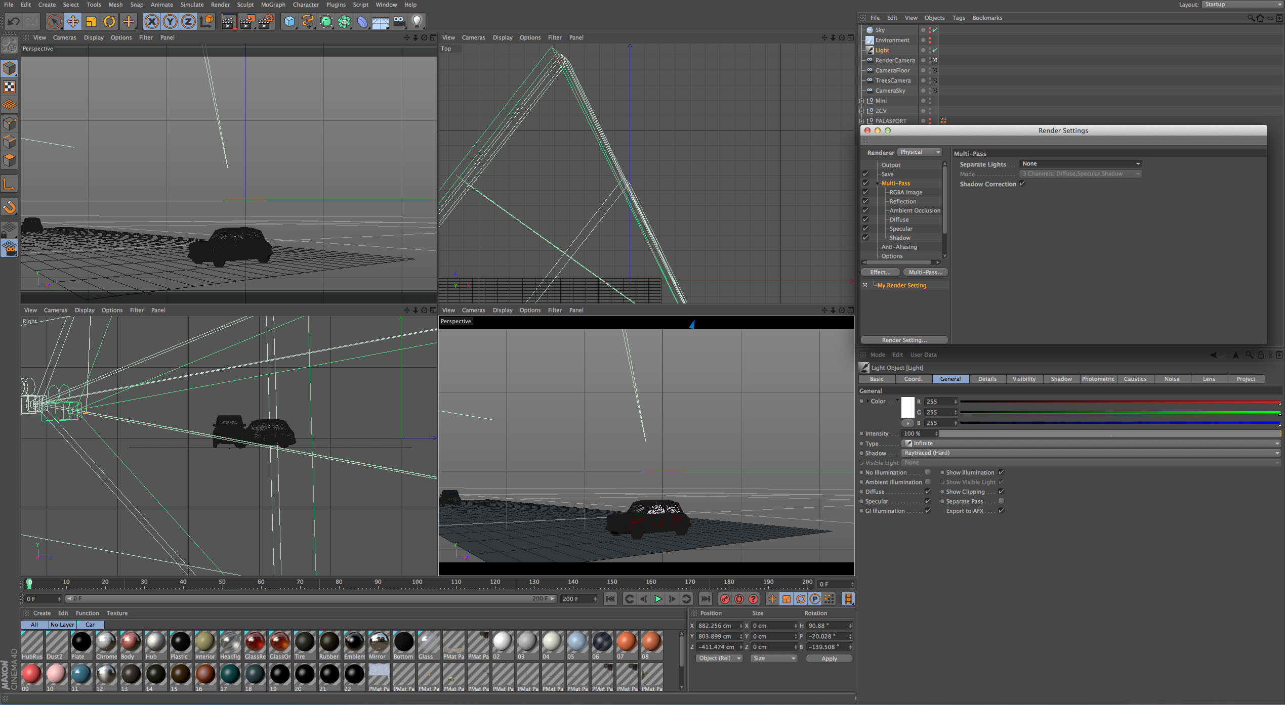

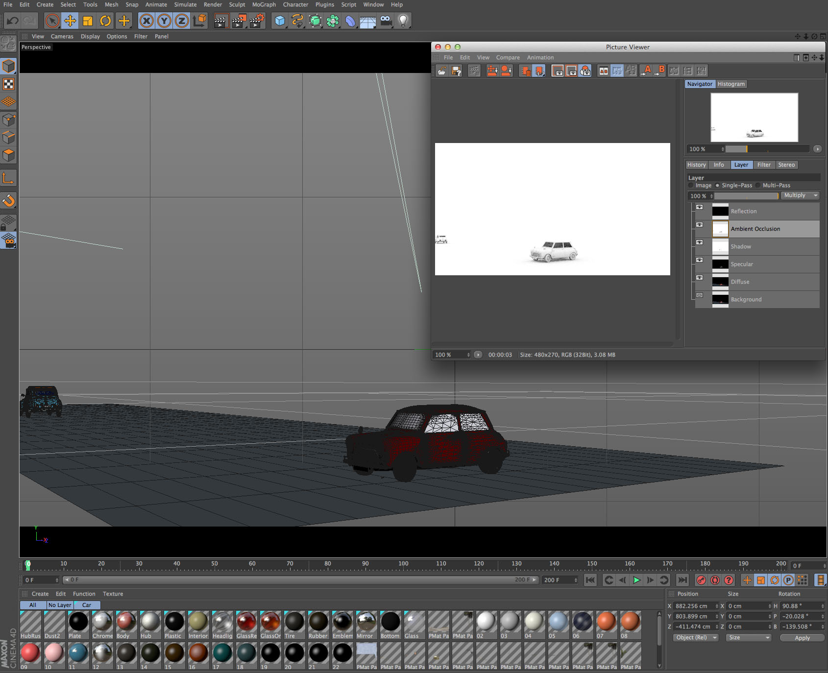

Ciao a tutti,
Ho provato a renderizzare una scemplce scena con un Buffer Objects e i vari render pass. Tutto okay. Nel solo Shadows renderpass ho invece il problema che funziona nelle obre portate ma non riflette le ombre sul ground nonostante che invece lo faccia l'AO render pass....
Ho abilitato le shadows sia sulla luce che sulle mesh e il ground, ovviamente,ma nulla.
Allego un paio di screen shot per chiarire meglio il mio problema.
Spero possiate aiutarmi.
Grazie!
Ultima modifica di Theiamania il gio feb 13, 2014 12:04 pm, modificato 1 volta in totale.

Re: [C4D r14] Problema con Shadow pass

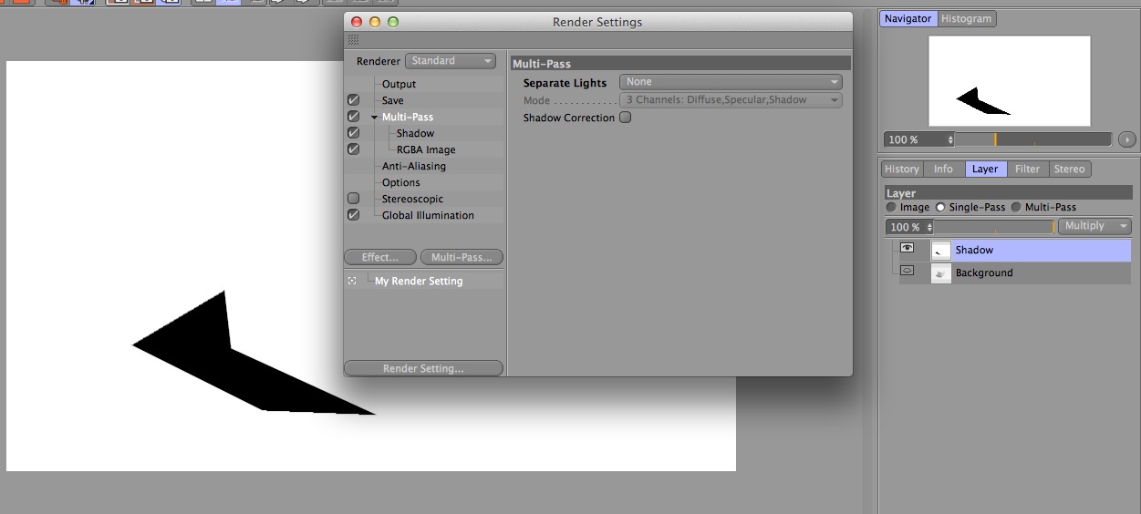

dagli screenshot mi pare che tu abbia attivato il Separate Pass negli attributi della luce ma probabilmente quello che cerchi è il pass generale delle ombre. Prova a togliere quell'opzione dalla luce, dalle opzioni del multipass metti Separate Lights su None ed aggiungi invece il pass Shadows.

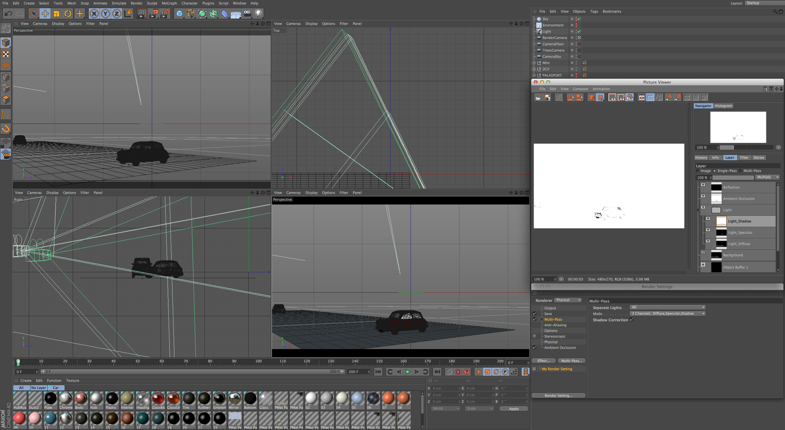

Purtroppo non funziona lo stesso.
Io sapevo che se usi i separate Lights, non c'è bisogno che metti i Diffuse, Shadow ans specular passes, perchè sono già dentro quelle delle Lights. Comunque no, non funiona anche se ripeto, le AO si vedono riflesse sul ground... mannaggia! :( :( :( :(

Vorrei semplicemente che l'ombra dell'auto si rifletta nel ground, ma le sole ombre che si vedono sono quelle (cosidette) portate.
L'AO si riflette nel ground e quindi lo vede fisicamente il suolo.

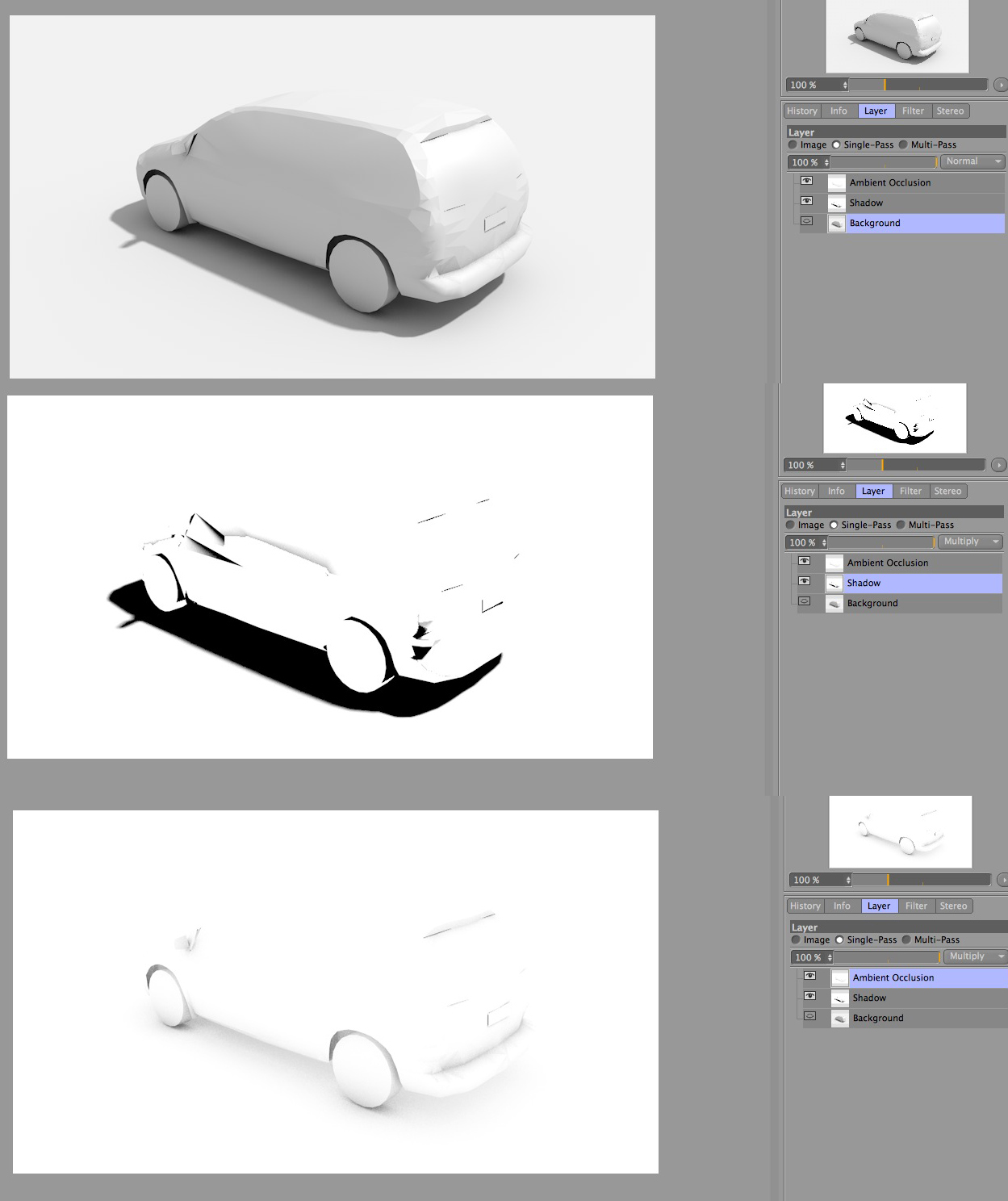

va bene, ma il render come viene ? Nel senso, la luce proietta ombre a terra o no ? :) Se la luce proietta ombre a terra dovrebbero venirti fuori nel pass Shadow senza problemi. Ti allego un file per capirsi.

Theiamania
Messaggi: 168
Iscritto il: gio apr 01, 2010 1:03 pm
Messaggio da Theiamania »

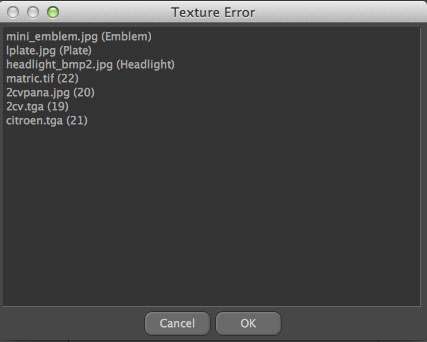

Come vedi, l'ombra non viene proiettata sul suolo. Devo però premettere che conil lancio della Preview mi da anche un errore sulle texute (vedi screenshot) che comunque non sembra causare danni agli altri render pass (reflection, Diffuse, specular, e il Background) ...
