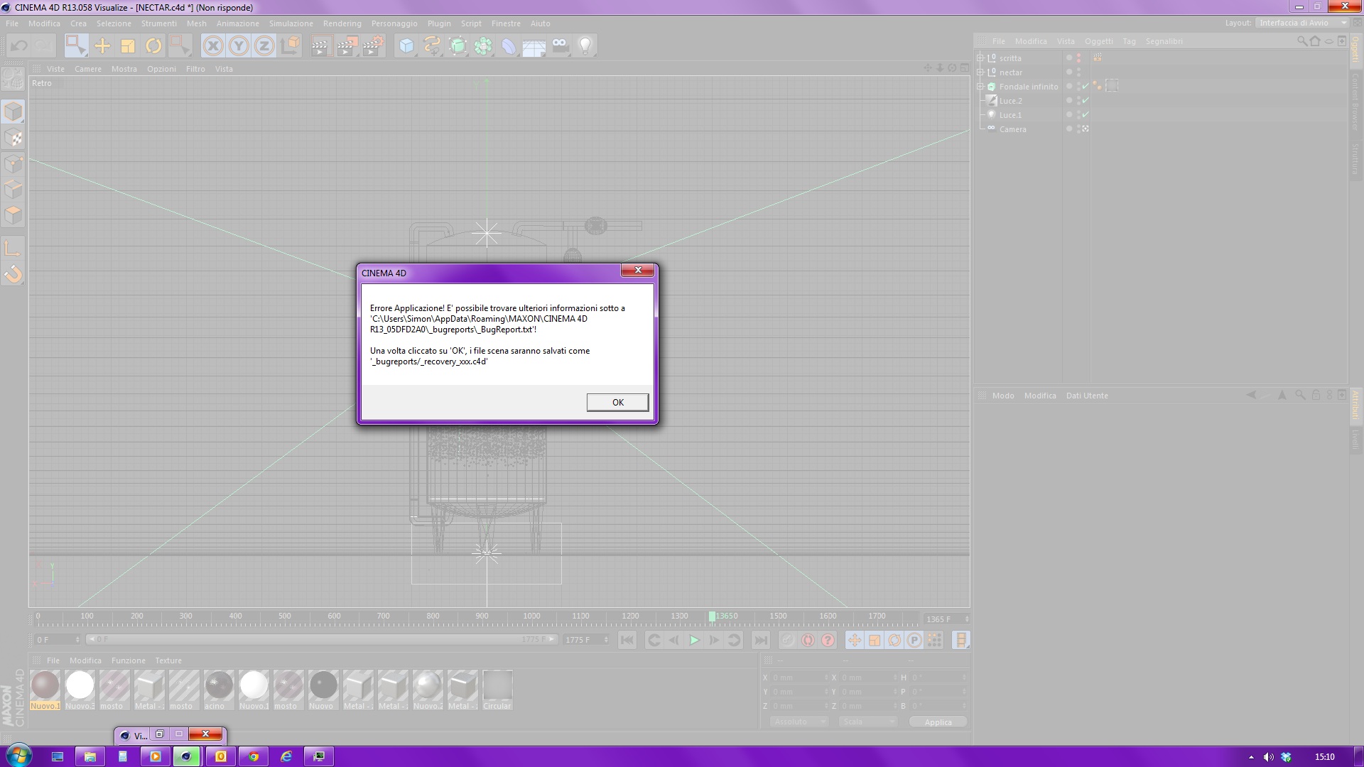

purtroppo però continua ad andare in crash nonostante abbia fatto sequenza di frame....allego dettagli, qualche consiglio?
Messaggi: 3568
Re: Anteprima hardware e software in crash
se stai usando il sistema di particelle standard (non TP) potresti provare a fare il bake delle particelle. Una volta fatto il bake puoi ad esempio spezzare il render in più parti. Se stai usando TP è un po' più problematico.
