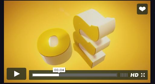

Ciao sapreste dirmi come realizzare un testo come quello nel reference?
(parlo di illuminazione,materialie look)
grazie

non capisco cosa intendi per "look" comunque non c'è niente di particolare nella scena, credo ci siano al massimo due luci con ombre soft con colore che tende al giallino-arancio e basta

ciao mi riferivo al materiale del testo
Il fatto che sopra sia giallo e ai lati bianco, ma ancheil fatto che la parte di sopra crea una specie di sopra ha quella specie di bordo ombra

lo spessore lo fai selezionando la parte frontale del testo ed estrudendola di poco, i due colori sono dati dalla selezione dell'area estrusa e dall'area di base che sono settate tramite set selection, quando applichi i materiali selezioni nel tag del materiale le due selezioni che hai impostato
