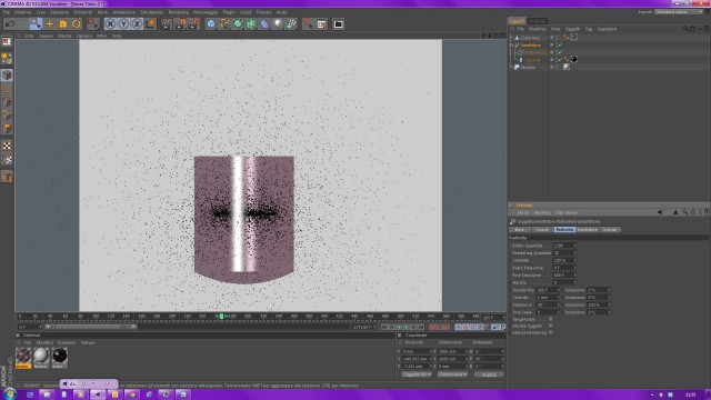

Buongiorno ragazzi ho fatto delle ricerche per quanto in oggetto ma non ho trovato niente di simile. Dovrei provare a realizzare una specie di "esplosione" ma il punto è che mi piacerebbe che da un cilindro mi uscissero fuori dai segmenti delle palline e non dei quadratini...Forse non è il sistema giusto perchè potrei provare con un emettitore e poi fare ad esempio una rotazione ma è molto molto pesante e probabilmente (dico probabilmente) con una esplosione non lo è. Chiaramente l'effetto dovrebbe essere quello di far vedere il movimento delle palline che si muovono stile esplosione ma partendo da esplosione avvenuta per questo dico che eventualmente potrei provare con emettitore...e' possibile secondo voi?

Ciao sempre gentilissimo abe3d....quello che mi dici sarebbe una ottima soluzione ma a parte che non "mastico" xpresso ripensando bene a quello che devo fare la migliore cosa sarebbe usare emettitore particellare con della turbolenza. Se vedi scena allegata dovrei fare in modo che quei pallini stiano dentro quella cisterna quando emessi. Come vedi sto provando a smanettare con le varie opzioni ma non trovo la giusta combinazione perchè vorrei che queste palline avessero "vita" per diversi frame, che si muovessero non troppo veloci e che dessero la sensazione di "movimento" per tutta la cisterna. io credo possa essere la strada giusta ma non è facile trovare la giusta combinazione (almeno per me). Hai o avete qualche idea? :?

ok! adesso è tutto più chiaro, avevo capito tutt'altro...
devi fare una sorta di snowsfere??
Quindi:
1) Scordati le particelle standard di cinema, non possono essere controllate e l'unico deflettore è un standard piano...
2) Per controllare la nascita, l'età, la velocità, la deflessione etc etc, ti ci vuole ( come minimo ) thinking particles...
3) potresti ottenere qualcosa di simile anche con mograph ed un emettitore standard, ma non so se sia più semplice che farlo con TP...
Se ho un po di tempo ti faccio un esempio di come lo farei io con TP...

Ciao... se devi fare fluidi, nessuna versione di cinema4d "da solo" ti può aiutare, devi comunque affidarti a moduli esterni ( turbolence, RealFlow, Nature Spirit & Effex, x-particles ) oppure usare altri programmi come blender (anche solo per la fluido dinamica).
Purtroppo questa è una grande pecca di Cinema4d che a parte TP ( anch'esso mediocre senza integrazione di codice e che ti assicuro serve solo a farti venire grandi mal di testa e rotture di ...), non possiede nessuna capacità di gestione dei fluidi, ma nemmeno dinamiche decenti applicabili alle particelle. In conclusione, se devi lavorare con le particelle e vuoi usare Cinema, mettiti l'anima in pace e ... benvenuto nel girone dei "thincati" :P :lol: :lol:
...tornando al tuo progetto, partendo da un emettitore standard e utilizzando mograph, si può fare qualcosina...
Nell'esempio allegato, ho portato la gravità generale delle dinamiche a 0 e ho aggiunto un modificatore Turbolence al tag dynamics body della sfera "particella" ( nella tab force)
