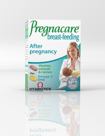

ciao sto realizzando un packshot per un prodotto ed il cliente mi dice che lo vuole piu' realistico
mi sapreste dare qualche suggerimento
grazie
FofoC4D
Messaggi: 1676
Re: Packshot realistico
Messaggio da FofoC4D »
Diminuirei la riflessione a terra, distoglie parecchio lo sguardo. Lavora sugli spigoli, una scatola non è mai così perfetta, si vede che è un parallelepipedo secco. Enfatizza la scatola inquadrandola leggermente dal basso. Magari accostane un'altra, ruotata, per mostrare la/le altre facce.

.. quoto Fofo in "toto" (!) ed aggiungerei di lavorare sui canali del materiale (speculari, ev. rilievo..) per dare qualche indicazione in più sul materiale e sulla stampa. Puoi anche provare (su una copia) a dare una lievissima bombatura e lo spessore sulle piegature.

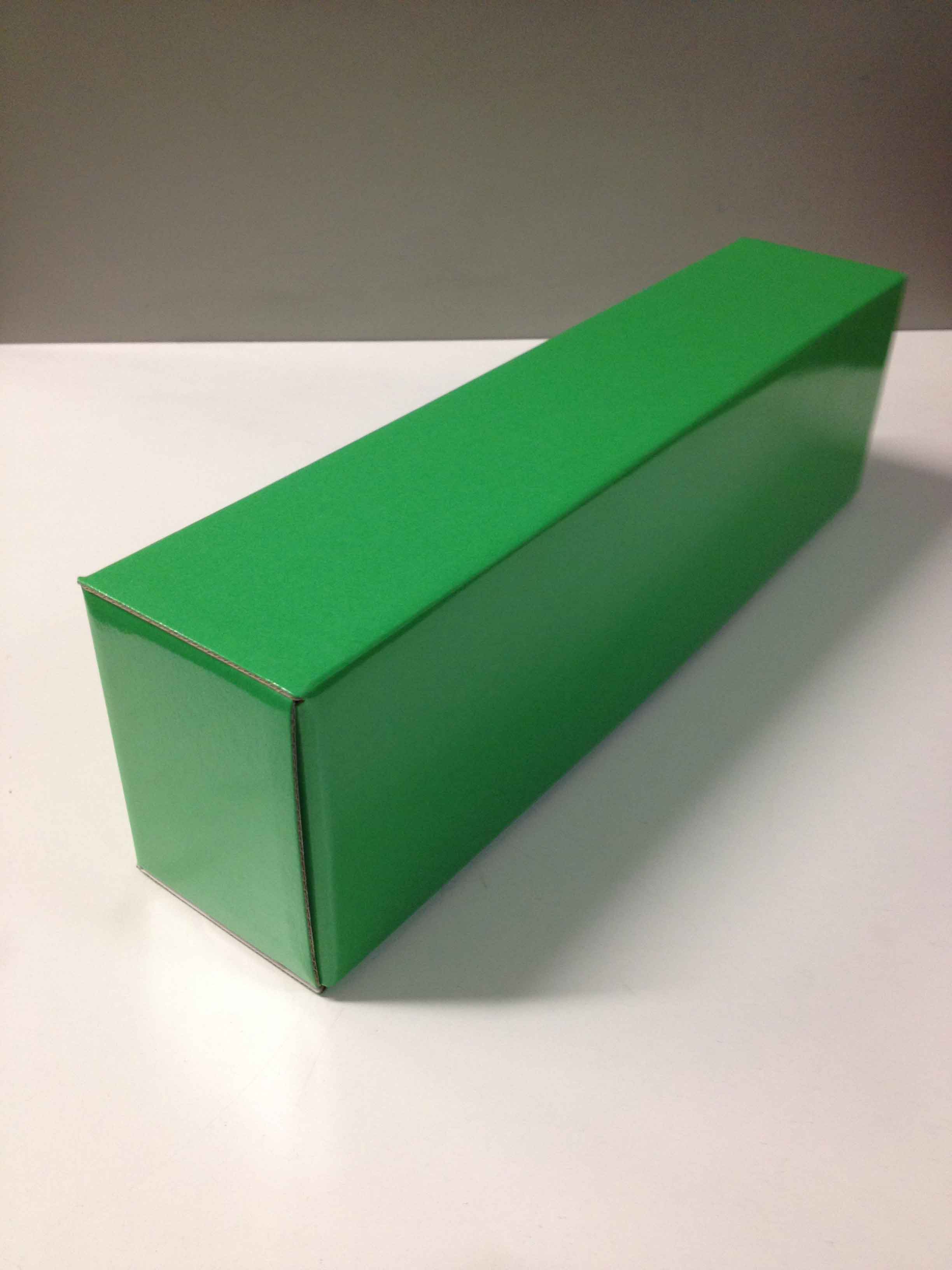

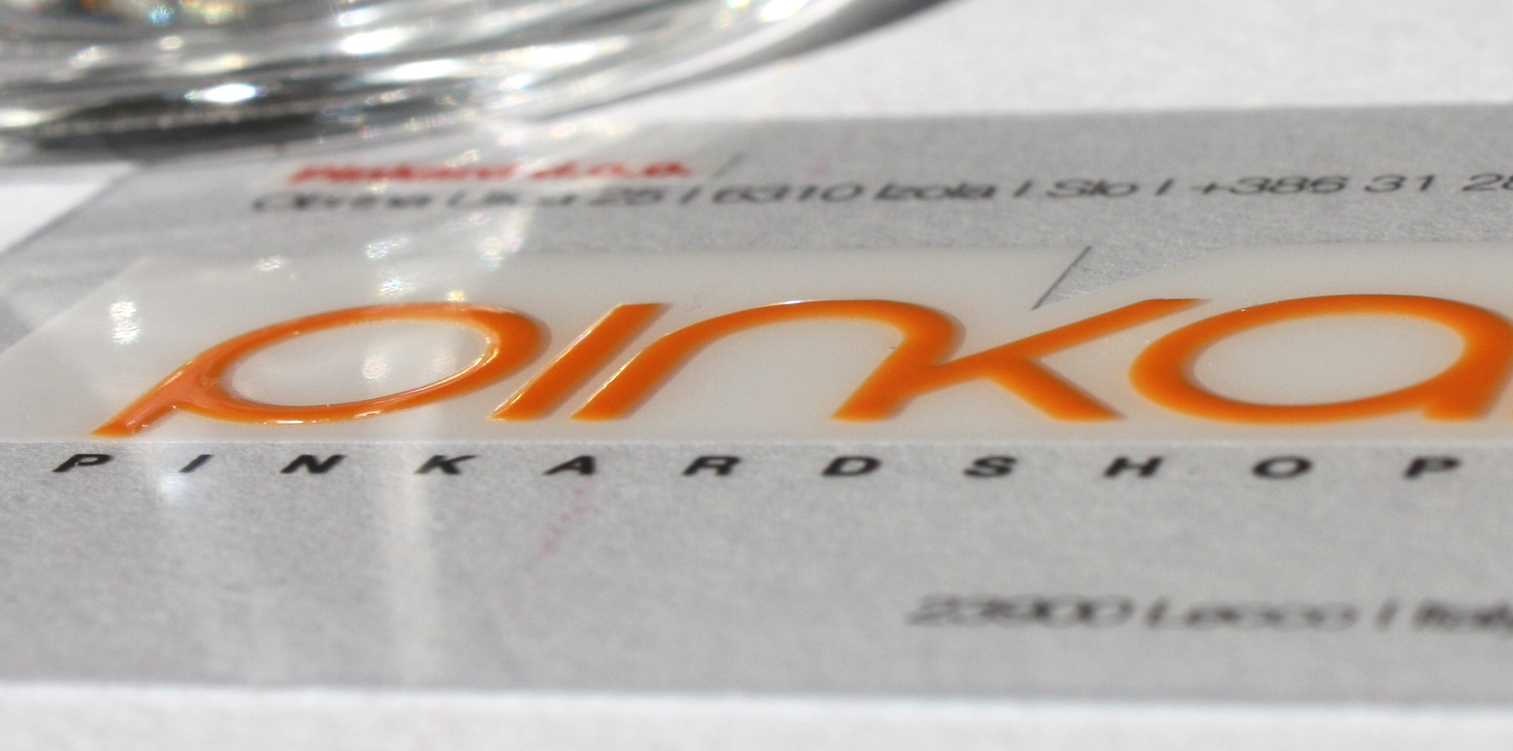

..ho trovato un paio di esempi di quanto ti dicevo: in uno si vedono le pieghe, lo spessore del cartoncino e leggere bombature, nell'altra un effetto di stampa a rilievo. Sono esempi un po' esagerati per spiegarmi meglio. In entrambi si vedono effetti speculari.
In questo modo potrai trasmettere meglio al cliente la "grana" della confezione, la sensazione tattile, la lucentezza o l'opacità, ecc.
Per l' ambientazione: prova a cambiare sfondo. La tonalità grigio chiara forse non rende giustizia alla confezione.
Magari per contrasto potresti provare un colore leggero che contrasti o tonalizzi delicatamente con la scatola, che ha una gamma tonale piuttosto chiara. Una ambientazione troppo scura invece non penso sia il caso visto la tipologia del prodotto che credo debba essere "morbida" e rassicurante.

Prova anche lavorare un po' sull'illuminazione: le 2 facce visibili della scatola sono illuminate con la stessa intensità e questo appiattisce tutto. Poi il materiale, anche se è carta opaca, mettici un leggero specular, molto ampio, oppure un pizzico di riflessione mooolto sfumata.
