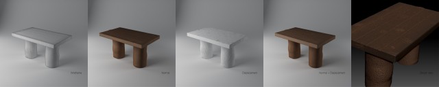

Più che altro volevo capire con vray come sfruttare al meglio le normal map (che per me sono quasi sconosciute), ma credo che l'unica risposta vera e propria sia quella di fare esperienze e molte prove
Ho fatto un paio di prove con delle geometrie semplici, son partito da Z, cubo e cilindro che ho suddiviso prima, una prima passata di move brush e ho usato il fighissimo zremesher per pulire il tutto, da li ho suddiviso e aggiunto i dettagli. Ho steso le uv con uvmaster e colorato il modello in zbrush con il polypaint (quanto mi piace!!!) sfruttando le cavity mask.
Dopodiché ho esportato il tutto con MultiMap Exporter e ne è uscito questo:
niente di che ovviamente, ma è molto divertente, tutto un altro approccio alla modellazione solita, ma voglio assolutamente approfondire!
