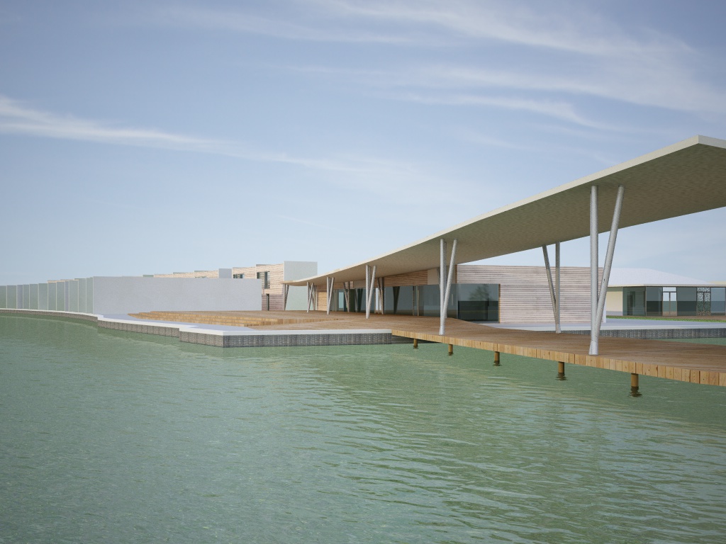

Ciao a tutti!
Ho cercato questo argomento nel forum e ho visto diversi thread a riguardo, ma seguendo le indicazioni già date non riesco a risolvere il mio problema: per illuminare la scena allegata ho fatto una luce dome, mettendo come texture un'immagine HDR. Però volevo che lo sfondo non comparisse nel render, e quindi ho spuntato invisible nelle opzioni della luce: facendo così si conserva l'illuminazione della scena dappertutto tranne che sull'acqua (che è un piano con applicato il materiale acqua che ho scaricato da qui). In alternativa, ho provato invece mettendo il tag vray compositing, e togliendo la spunta a "visible to camera", ma renderizzando mi resta comunque visibile lo sfondo. C'è qualche parametro che non ho considerato?

da quello che hai descritto sembra che il problema non sia l´illuminazione, quanto il fatto che il materiale acque é probabilmente trasparente e con la visibilitá dell´HDR diventa piú chiaro, viceversa con la visibilitá dell´HDR disattivata in trasparenza si vede uno sfondo nero..
Prova a verificare nel canale alpha se l´acqua é trasparente.

no, il contrario! io vorrei che venisse esattamente così come l'immagine allegata, però senza sfondo; spuntando "invisible" sulla luce dome, lo sfondo scompare, la scena rimane illuminata dall' HDR, ma l'acqua si scurisce.

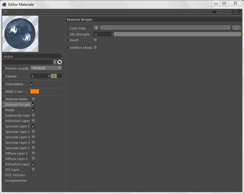

_krone_ , uso vray da poco quindi riguardo ai materiali sono un po' ignorante...se ho capito bene, il canale alpha dovrebbe corrispondere a material weight, giusto? allego i settaggi di quello..a vederlo così non mi pare sia trasparente, anche perchè i pali del pontile continuano anche sotto, quindi se lo fosse si vedrebbero, credo.

no, intendevo dire se nel canale alpha dell´immagine finale (quindi in photoshop) riuscivi a vedere trasparenza dove c´é l´acqua.
In effetti guardando le proprietá del materiale il canale diffuse non é attivo quindi per quanta rifrazione, densitá, etc. etc. ci sia, il materiale ha una certa trasparenza, la differenza di luminositá dovrebbe essere causata dalla visibilitá o no dell´immagine di sfondo.
