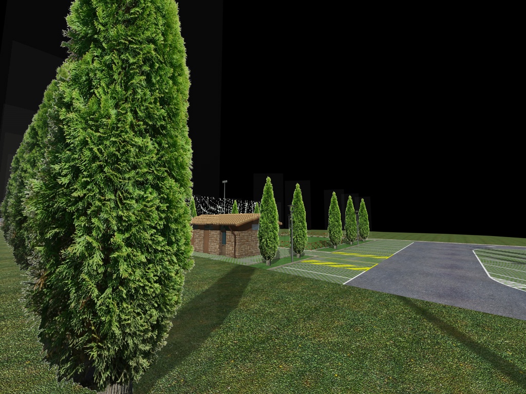

Quando renderizzo il mio cipresso, (creato con un piano, una texture ed un canale alpha) mi fa l'alone del rettangolo sovrapposto..... allego l'immagine del render ed il canala alpha, il cipresso già l'avevo allegato nei messaggi precedenti.
Saluti
