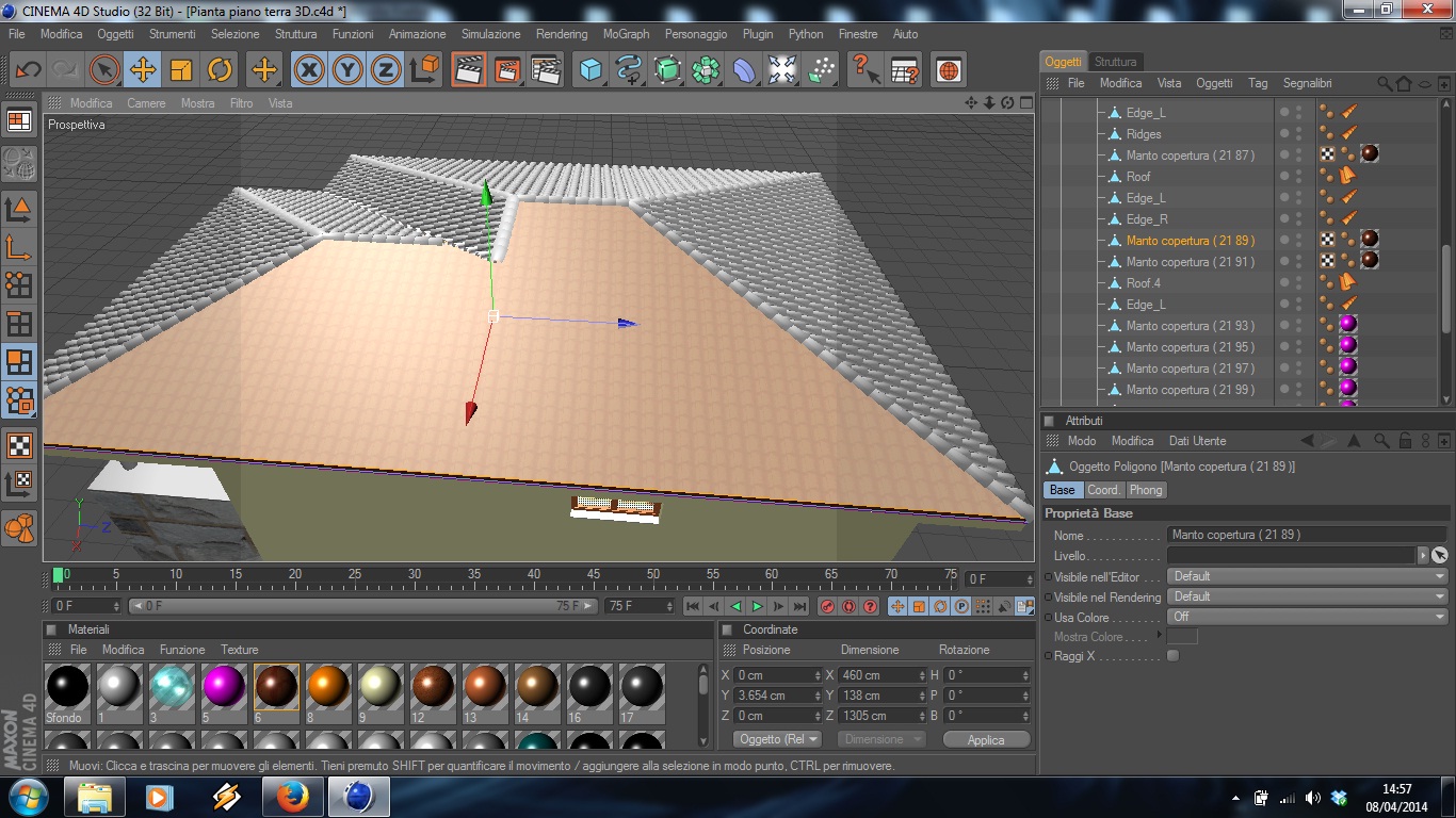

Salve a tutti, sono alle primissime armi con cinema 4d e sto tentando di realizzare un rendering di un esterno con vray.Ho modellato il tutto con allplan e ho cominciato a realizzare i coppi con tuilegen.Quando arrivo all'ultima falda ( e fino a qui nessun problema ) e vado a selezionarla per appoggiare i coppi, la freccia blu che dovrebbe essere verso l'alto mi viene verso destra.Come faccio a farla andare verso l'alto? Ho provato con il comando inverti normali ma niente da fare.
Vi sarei molto grato se mi potete aiutare.
Vi ringrazio.
Saluti !

Seleziona il poligono o l oggetto, nella barra di comandi verticali sulla sx della viewport ci sono 3 comandi che hanno come simbolo 2 frecce che formano una"L", non ricordo con esattezza quale sia vai per esclusione, clicca su uno di quelli e poi agisci sul comando "ruota" nella barra orizz in alto. Ciao.

Mah...... in Cinema l'asse verticale è proprio l'asse Y (verde) mentre l'asse Z (blu) è sul piano orizzontale insieme al rosso; non riesco a capire il problema!

Tuilegen, quello gratis per intenderci, non stende i coppi su poligoni con più di 4 lati (n-gons).
