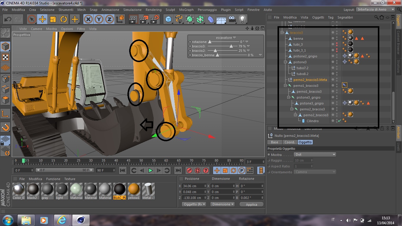

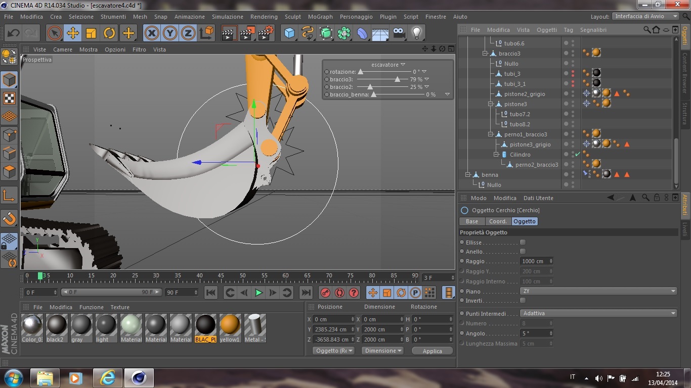

Ciao ho scaricato delle pillole sulle ik, ho creato le joint cliccando sull'oggetto e usando il comando converti in joint ho creato le tre joint e ho usato il comando crea catena ik, si è creato il goal dopo non sapendo come legare le joint agli oggetti il ho messi come vedi sotto gerarchia.
Spero di aver fatto giusto però come si vede non so come legare la benna, e fare lo spostamento con lo slider braccio benna,i cerchi indicano il centro dell'asse. Grazie
