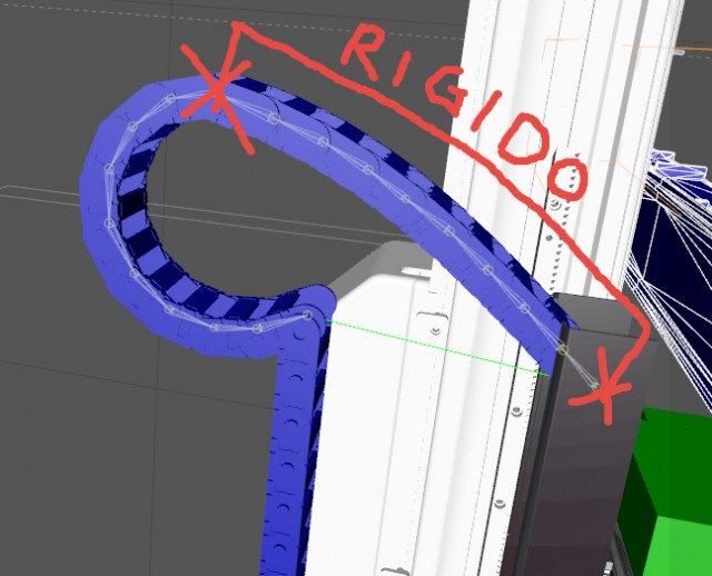

ho capito cosa intendi.....devi mettere la catena in posa diversamente prima di riggarla altrimenti la ik conserva una sorta di memoria di forma.
modella la catena con curva dolce e vedrai che si anima in maniera più morbida.

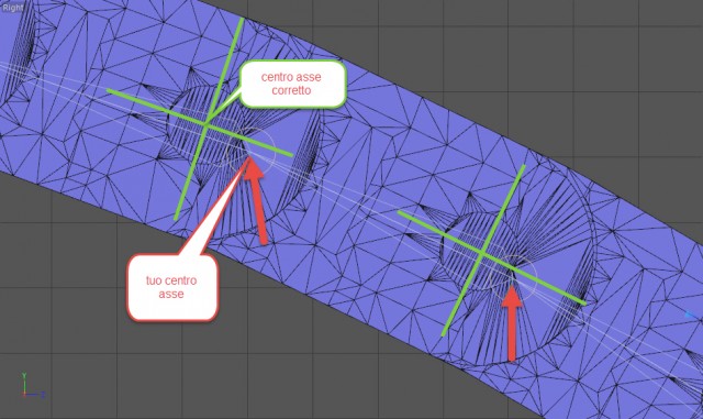

Qualche consiglio in generale perchè è un po un pasticcio il progetto come rigging meccanico.....
1) impara a posizionare correttamente l'asse di ogni oggetto, ora non c'è un asse corretto sono tutti alla rinfusa
2) avere gli assi posizionati correttamente è il primo step obbligatorio per ogni rig che si rispetti meccanico o organico che sia
3) Se hai l'asse posizionato correttamente ci sono un sacco di trucchetti per ottenere la catena delle joint perfetta e senza usare il joint tool :!:

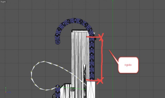

il problema è sempre sulla posa iniziale del rig
1) la posa di partenza ha un tratto rigido che viene memorizzato dalla ik e cerca di mantenere rigido durante il movimento
2) i centri asse sono sballati e le joint ne sono la conferma, sono tanti piccoli errori che messi insieme poi ti danno un movimento innaturale
3) a titolo di cronaca questa animazione per come la stai costruendo è corretta che sia una IK
Ti ho fatto una ik completamente dritta con assi corretti etc etc che trovi in allegato
se noti muovendo il goal non avendo una precurvatura iniziale la ik rimane morbida su tutto il tratto
Altro consiglio in generale....quando fai una ik e in generale un rig devi salvarti la posizione iniziale dei controller dando un semplice colpo di keyframe. facendo così puoi tornare tornare in automatico alla posa base che nel tuo esempio è andata "persa" (si può recuperare ma è tutto tempo in più sprecato)
qui devi fare un po di prove
o fai il rig con la catena completamente dritta come ho fatto io e poi agganci i goal alla struttura
o metti in posa la catena nel momento di piega massimo e fai il rig sperando che quando si distenda il movimento venga naturale
forse si riesce anche a correggere qualcosa con la pesatura ma tienila come jolly se non sai che pesci prendere
