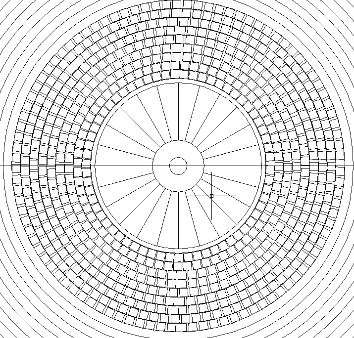

Ciao ragazzi! Ho bisogno del vostro aiuto.
Devo creare un materiale da applicare ad una pavimentazione a sampietrini disposti circolarmente in maniera concentrica, una specie di "ARRAY", per intenderci.
Non so come fare, oltre al costruirmi una texture enorme componendo i sampietrini uno ad uno.
Qualcuno di voi conosce il modo di farlo in maniera automatica?
Vi allego un'immagine della pavimentazione.
Grazie come sempre!
ALZZ
abe3d
Messaggi: 1155
Re: Pavimentazione a raggi
Messaggio da abe3d »
Ciao... ci dici come hai disposto i sampietrini in modo circolare?? se hai usato un cloner, potresti usare il multishader di mograph!!

abe3d ha scritto:Ciao... ci dici come hai disposto i sampietrini in modo circolare?? se hai usato un cloner, potresti usare il multishader di mograph!!
Si… sono dei sampietrini 12x12 da disporre concentricamente proprio come nell'immagine allegata. C'è un rosone e poi partono i sampietrini.

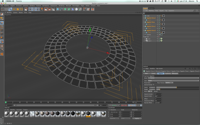

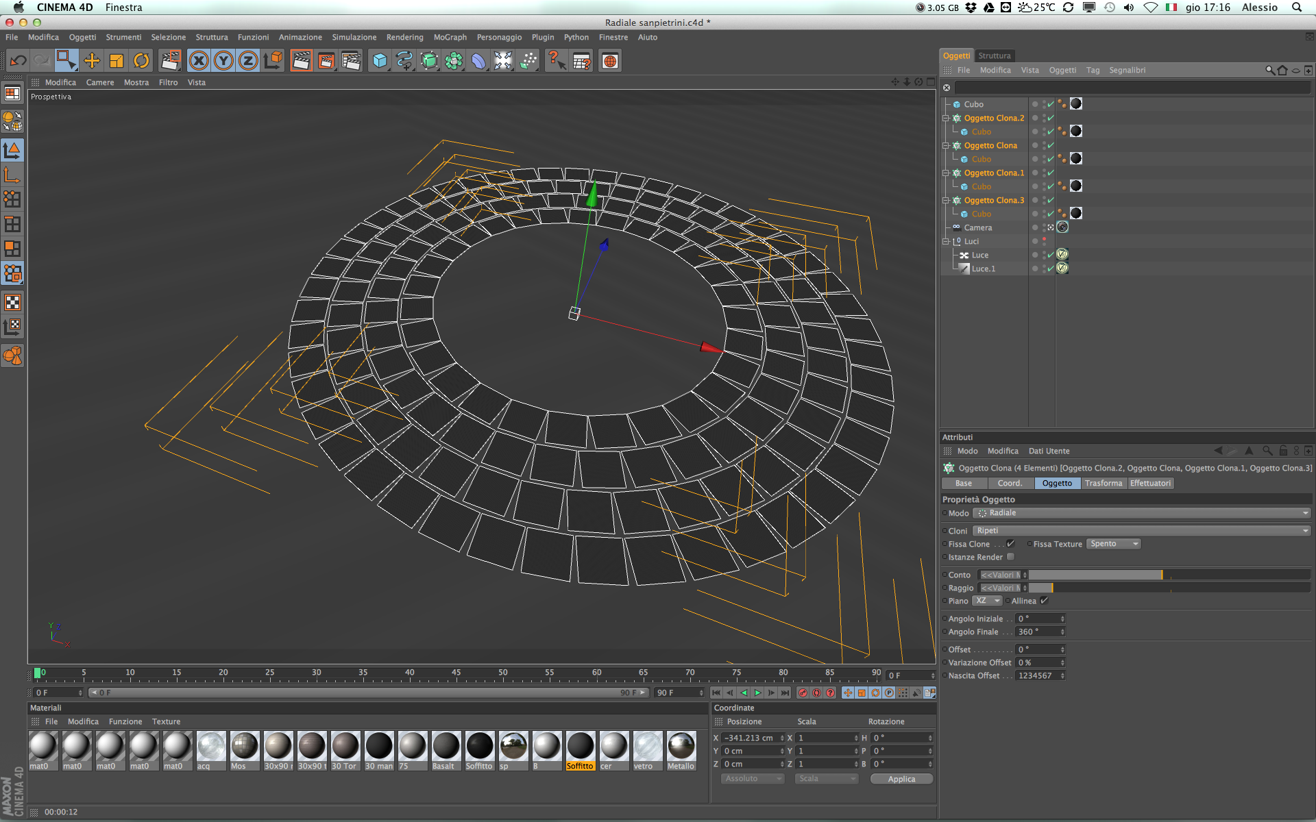

alzz
Messaggi: 334
Iscritto il: mar set 13, 2011 12:50 pm
Messaggio da alzz »
FofoC4D ha scritto:Come hai modellato il pavimento?
Applicherò la texture del sampietrino sulla cubetto clonato e poi mi copierò la radiale aumentandone il raggio per "n" volte…
mi sembra accettabile, no?
Ultima modifica di alzz il gio mag 22, 2014 5:56 pm, modificato 1 volta in totale.
FofoC4D
Messaggi: 1676
Messaggio da FofoC4D »
Esatto, finiti i cerchi segui la spiegazione linkata da abe per randomizzare le texture.
