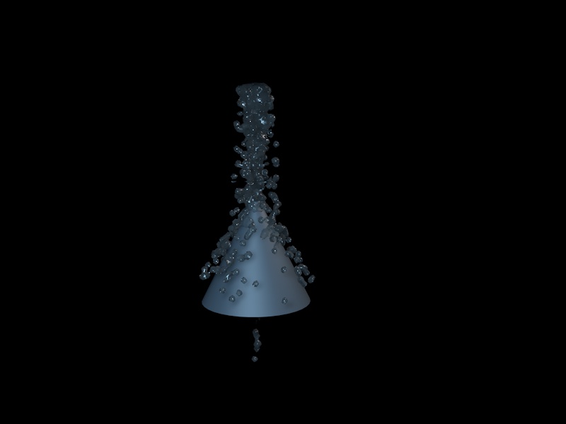

ti allego un esempio semplice di quello che si può ottenere con TP, solo a scopo illustrativo, in quanto la soluzione proposta da vampiro è più che valida e anche più veloce da realizzare...
Naturalmente poi sta a te modellarla e adattarla al tuo scopo
...buon divertimento... :P
(PS. attiva la Metaball per vedere le goccioline)
Fontana TP.rar
