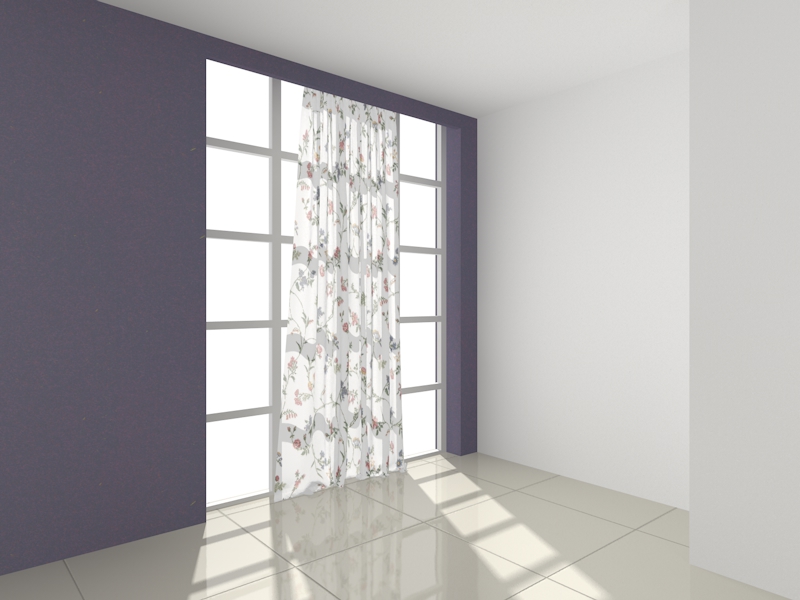

Non puoi convertire materiali Vray in C4D, ma per un effetto tipo il 2side, puoi usare lo shader Retroilluminazione (credo sia così in italiano, io lo uso in inglese e si chiama Backlight).
Mettilo nel canale Colore cliccando sul triangolino dopo la scritta Texture e scegliendolo tra gli Effetti, poi ci clicchi e ne regoli il colore ed i parametri!
Se devi usare una Texture la metti nel canale Luminanza in modalità Moltiplica settandone la forza con il cursore sottostante!
Qui l'ho usato per una tenda, ti allego anche il Mat senza texture!

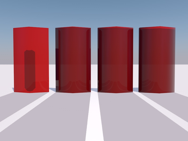

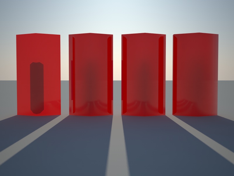

Hurri, ti ringrazio tantissimo per la disponibilità e per la precisione con cui mi hai risposto, ma, come vedi dagli allegati, i risultati dei test sono completamente diversi. i materiali si assomigliano solo nell'oggetto di sinistra. Da sinistra, oggetti con spessore 0, 5, 10, 20.

Si perché sia il 2side che il backlight funzionano meglio su oggetti senza spessore, e comunque la prova cinema l'hai illuminata anche di fronte perché? Così non si vede se c'era un po' di trasparenza!
A questo punto dicci cosa devi fare perché se c'è di mezzo lo spessore forse dovresti usare un SSS.

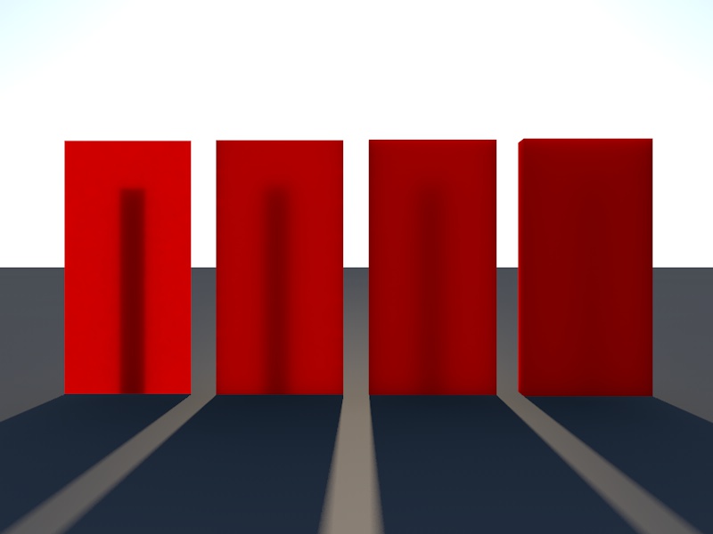

Ecco questa una prova con SSS su oggetti alti 200 cm larghi 100 e spessi 0, 5, 10 e 20 cm!
