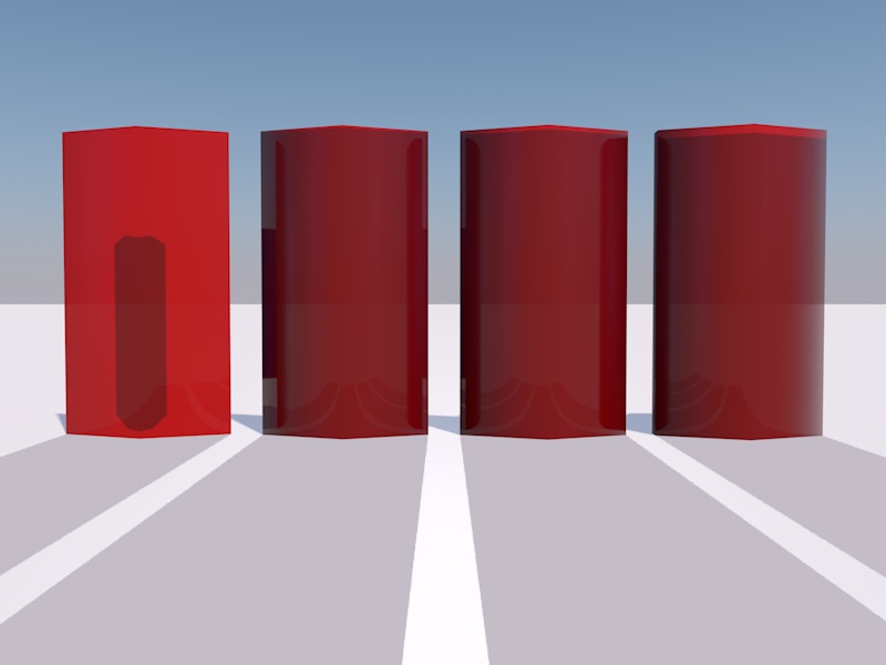

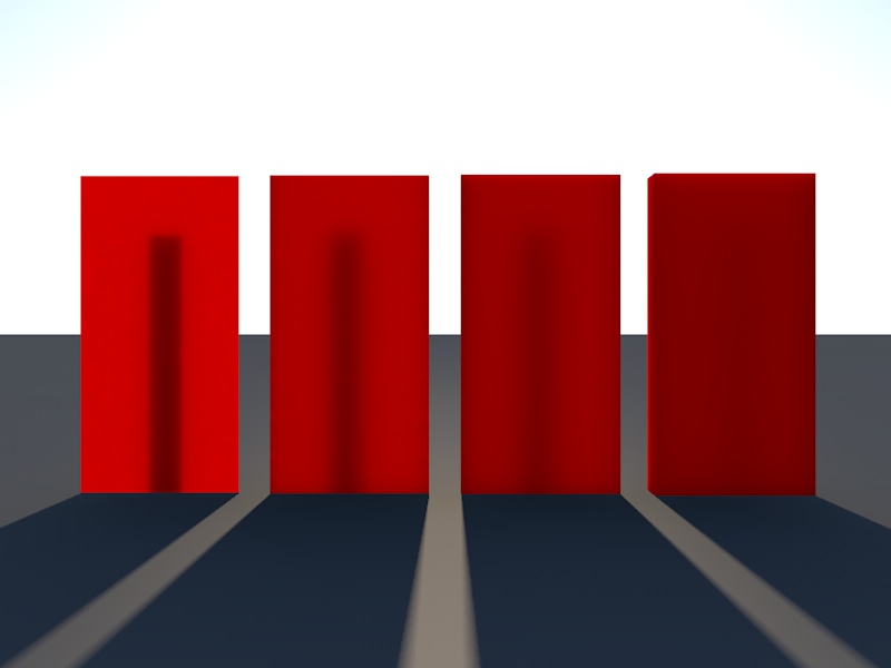

A questo punto dicci cosa devi fare perché se c'è di mezzo lo spessore forse dovresti usare un SSS.
Re: convertire materiale da vray a c4d
L'ho illuminata anche di fronte per errore: mi sono accorto poi che oltre alla luce infinita ho aggiunto, nella versione cinema, un cielo fisico. In ogni caso la soluzione che proponi è indubbiamente la migliore. Resta il quesito: posso fare un materiale SSS su c4d senza vray? Se si come?hurricane ha scritto:Si perché sia il 2side che il backlight funzionano meglio su oggetti senza spessore, e comunque la prova cinema l'hai illuminata anche di fronte perché? Così non si vede se c'era un po' di trasparenza!
Cosa devo fare? Niente e tutto! Sto studiando le particelle, ho preso x-particles (meraviglia!!!) e la rabbia di non poterle renderizzare su vray mi vede costretto a "ripiegare" sul motore incorporato in cinema. Credo, così mi pare di aver capito, che potrei fare la scena su vray, poi la scena particelle con cinema, lavorare con multilevel, poi ricombinare tutto in PS o AE, ma mi sembra esageratamente macchinoso. E poi come si comporterebbero le particelle sui riflessi, dietro alle trasparenze, o dietro a materiali SSS? Ho come la sensazione che un composing tra due motori di rendering sia un bel "gruppo di caos".
Ben venga ogni consiglio.
Sempre grazie mille
