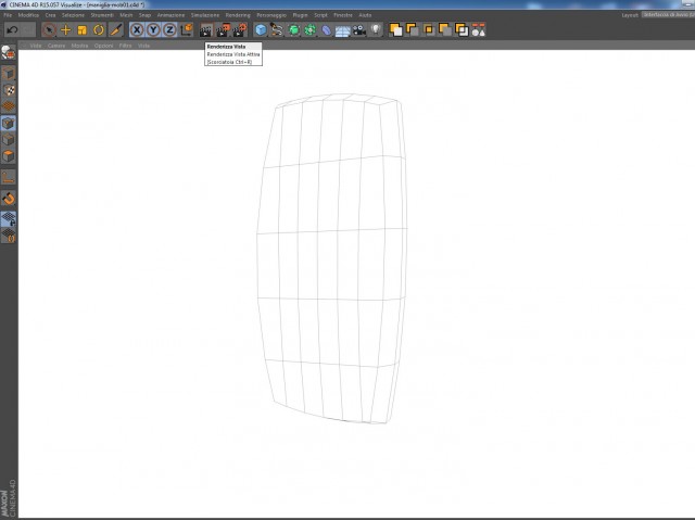

ho modellato un solido (una specie di maniglia a forma di saponetta) e vorrei curvarla leggermente sul lato lungo (un po' come la forma del magic mouse di apple per intenderci) e pensavo di farlo aggiungendo un BEND object ma non riesco a impostarlo o forse non è il sistema più adatto
potete aiutarmi?
allego il progetto
grazie in anticipo :)

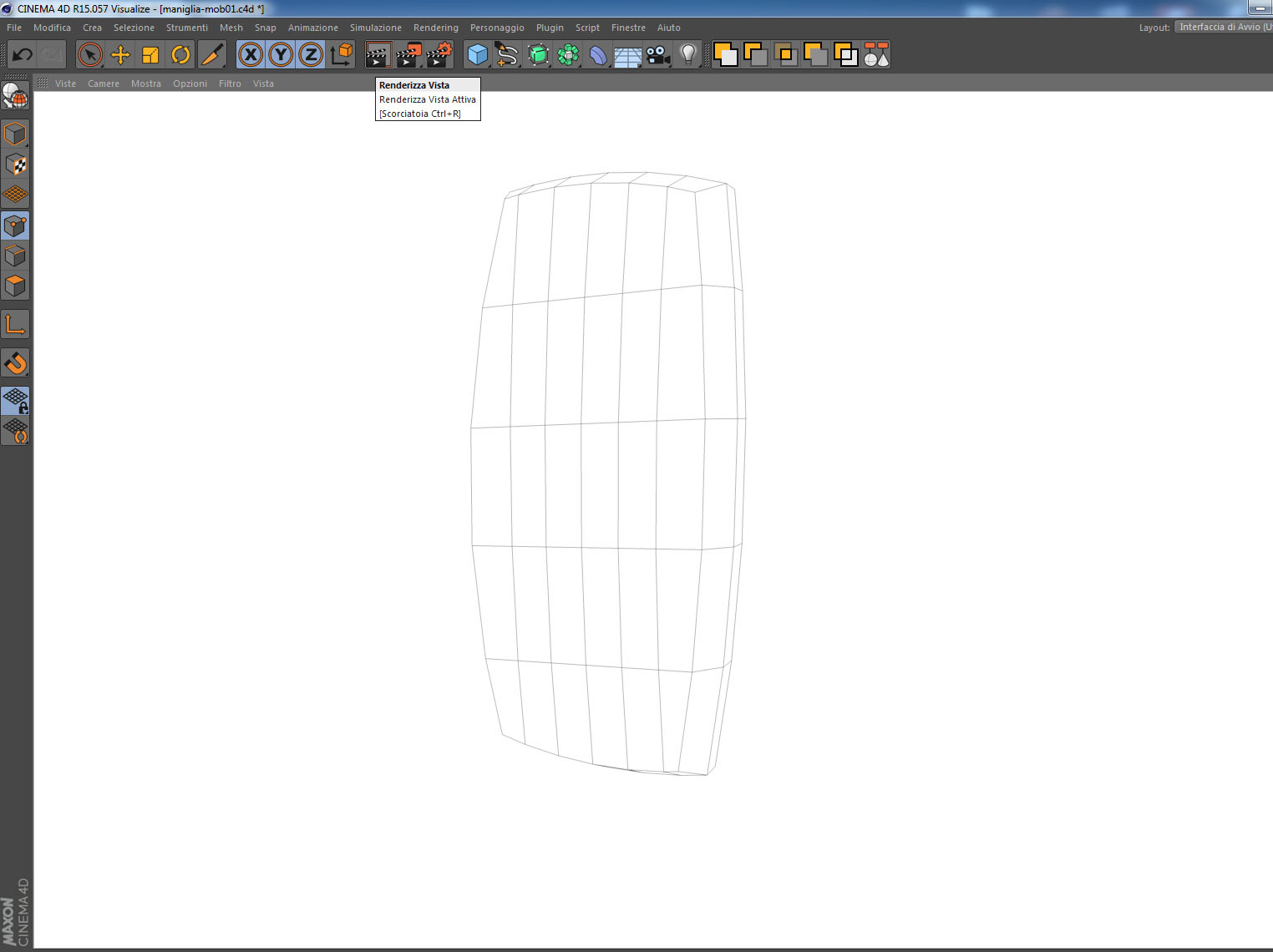

adesso però, ottenuto l'oggetto allegato, come faccio a rendere la sua superficie più "morbida" ed uniforme? Se renderizzo ora si notano delle sfaccettature... la superficie non è curva in maniera uniforme...

Ciao, con lo strumento "coltello" dovresti andare a suddividere il poligono frontale e quello posteriore. Utilizzando i punti che hai già sulle facce laterali cerca di creare dei quadrangoli piuttosto regolari.

ok ci sono riuscito!
grazie Luigi!!
