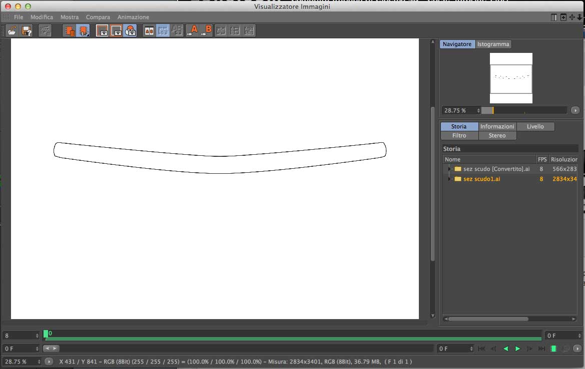

Buongiorno a tutti
anche se mi sembra fuori dal mondo chiedere cosa sia successo visto che non è mai accaduto prima, vorrei sapere perché dopo aver creato un tracciato in Illustrator e salvato regolarmente (perlomeno per come ho sempre fatto) e aprendo il tracciato in c4d, mi si apre un visualizzatore che qui allego, oppure se lo creo con Photoshop e poi lo miglioro in Illustrator, all'apertura in C4d il tracciato è incompleto.
Grazie in anticipo per i suggerimenti

in che formato AI esporti il tracciato?
jeffroy ha scritto:dopo aver creato un tracciato in Illustrator e salvato regolarmente (perlomeno per come ho sempre fatto) e aprendo il tracciato in c4d, mi si apre un visualizzatore
se ti si apre il visualizzatore immagini di cinema, vuol dire essenzialmente che lo vede come immagine...
Suppongo tu sappia che va esportato come illustrator versione 8...
Allega il tracciato ...

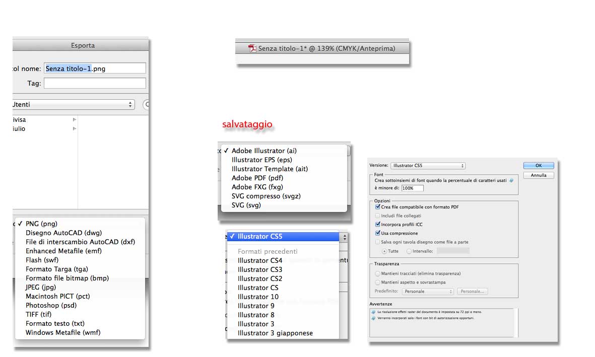

jeffroy
Messaggi: 279
Iscritto il: mer mar 23, 2011 4:23 pm
Re: Tracciati Ai non leggibili
Messaggio da jeffroy »
Proprio così... non salvavo più in ai.8. UN tempo salvavo in Ai.88 da Freehand. Ora non si esporta più (allego le possibilità di formato) ma si salva in Ai, tra cui la versione 8. Tutto chiaro. Mi chiedo però perché quando apro Illu mi indica un'iconcina Pdf accanto al nome del file. Credevo che dipendesse da questa irregolarità il fatto che aprisse un'immagine e non un tracciato.
Grazie dell'aiuto
