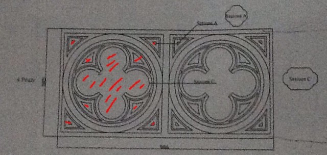

Di seguito un immagine (con relative sezioni)di ciò che dovrei modellare approssimativamente,buio totale,qualcosa ho già fatto....un cubo 2x2x2 8-)
P.S: scusate la scarsa qualità dell'immagine
In rosso ho evidenziato le parti forate

Ciao... io creerei un profilo, un tracciato da importare in cinema per poi estruderlo, se vuoi provare, puoi "divertirti" con il vectorizer ( lo trovi tra le spline) caricando un immagine 2d, meglio bianco su nero, otterrai un profilo spline, il problema è la precisione, per questo ti consigliavo di farlo in illustrator ( per esempio) e poi esportarlo in cinema...

Ciao abe,si interessante come approccio,non conoscevo questo tipo di tecnica,ovvero il vectorizer spline,l'unico dubbio che ho quando creo la spline è poi gli metto sopra un extrude nurbs avrei solo un estrusione e invece nel mio caso come vedi da sezione ho diversi spessori da estrudere,a meno che (e dimmi se sbaglio) non creo il profilo con vectorizer + extrude nurbs senza spessore,risultato.... un piano con la mia spline dentro da cui estrudere con il commando estrusione i vari spessori.
Vado per ipotesi perché purtroppo non ho ancora avuto il tempo di provare....

Se selezioni il Vectorizer e premi il tasto "C" otterrai una vera e propria spline. A questo punto, in modalità Points, selezioni i punti del "rosone" di destra>>tasto dx "Split" e lo dividi dal resto della mesh. Ripeti l'operazione per tutte le altre parti otenendo così i vari "pezzi" che potrai estrudere singolarmente...........

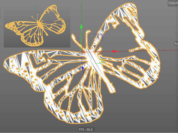

62VAMPIRO ha scritto:Se selezioni il Vectorizer e premi il tasto "C" otterrai una vera e propria spline.
Perfetto... Quindi, in teoria si, va bene come metodo, l'unica cosa a cui devi dare conto è la pulizia (precisione) del tracciato, per questo ti avevo consigliato di tracciarlo in illustrator...
Comunque, vista la complessità del disegno, mi sa che ci devi metter mano anche in cinema, per ottenere una maglia più o meno regolare. Se invece la maglia poco ti interessa e ti basta avere un profilo (contorno) accettabile, seguendo il consiglio di Vampiro, otterrai un buon risultato...
Di seguito un esempio di cosa intendo per maglia incasinata, ogni punto spline crea un'intersezione, alla fine è un vero casino...
