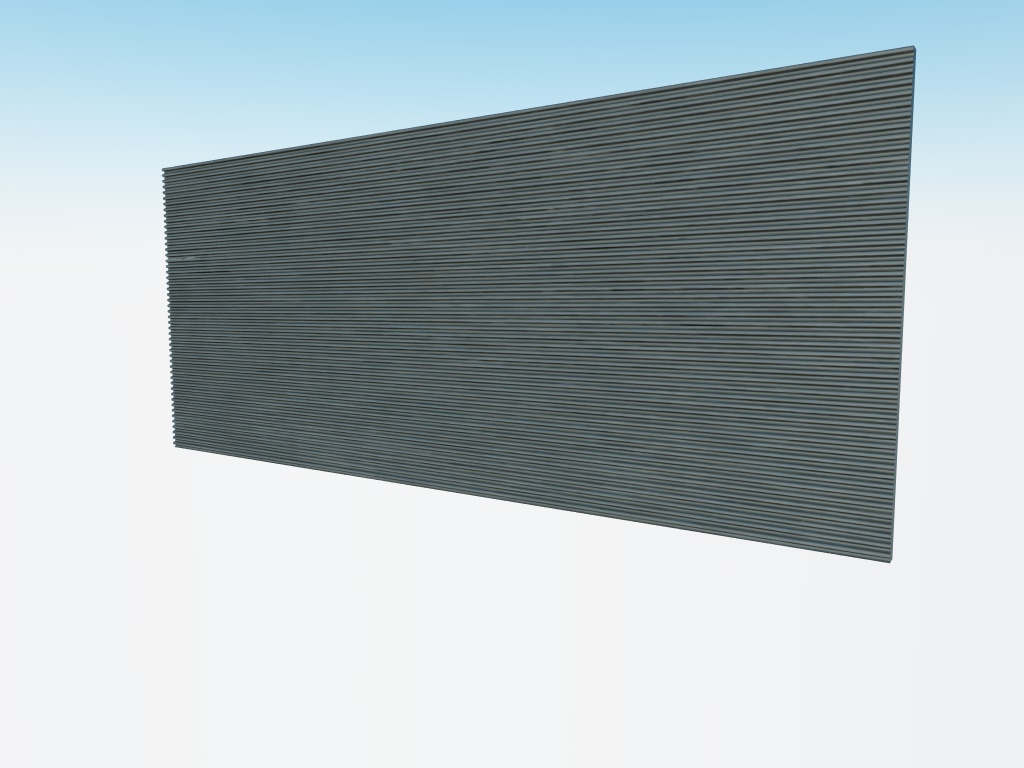

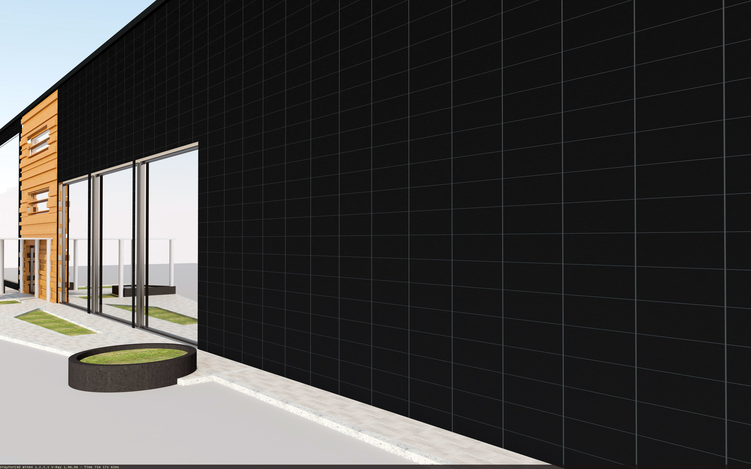

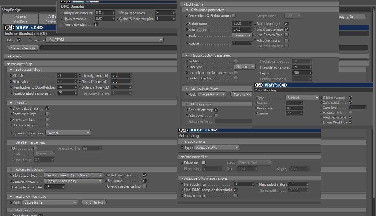

Salve volevo chiedere gentilmente se qualcuno può aiutarmi.
Ho un problema con il rendering esterno in pratica devo realizzare un rivestimento con il pannello che ho postato soltanto che una volta che eseguo il rendering della facciata perdo tutta la risoluzione/realismo?non capisco il motivo, se per favore qualucuno può aiutarmi?grazie mille
Messaggi: 10608
Re: Problema risoluzione render esterno
mah dipende dalla grandezza del rendering che fai, ma qual'e' la parte che vedi fatta male? le macchie negli interstizi della lamiera? perche' quelli credo siano della GI...o altro?

Grazie Mille della risposta!!la facciata è poco realistica, ho impostato le dimenisoni 2500x1600 risoluzione 150/cm

Grazie della risposta ma ho utilizzato un materiale tipo metallo, ho provato a diminuire il numero delle scanalautre sembra che va leggermente meglio, mah non capisco, grazie cmq

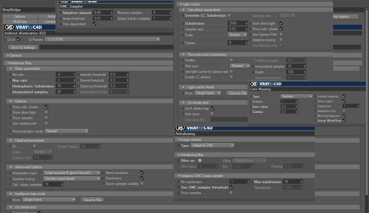

Messaggi: 3568
Ciao, devi tenere presente che la GI fa sempre un po' fatica a penetrare nelle piccole fessure, nel tuo caso visto che il pannello è di metallo ed il suo contributo all'illuminazione della scena è minimo, potresti fare in modo che non produca GI tramite il compositing tag e vedere se la situazione migliora. Nella light cache inoltre potresti abilitare il Prefilter ed il LC retrace e provare anche a diminuire il sample size visto che hai tante suddivisioni.
