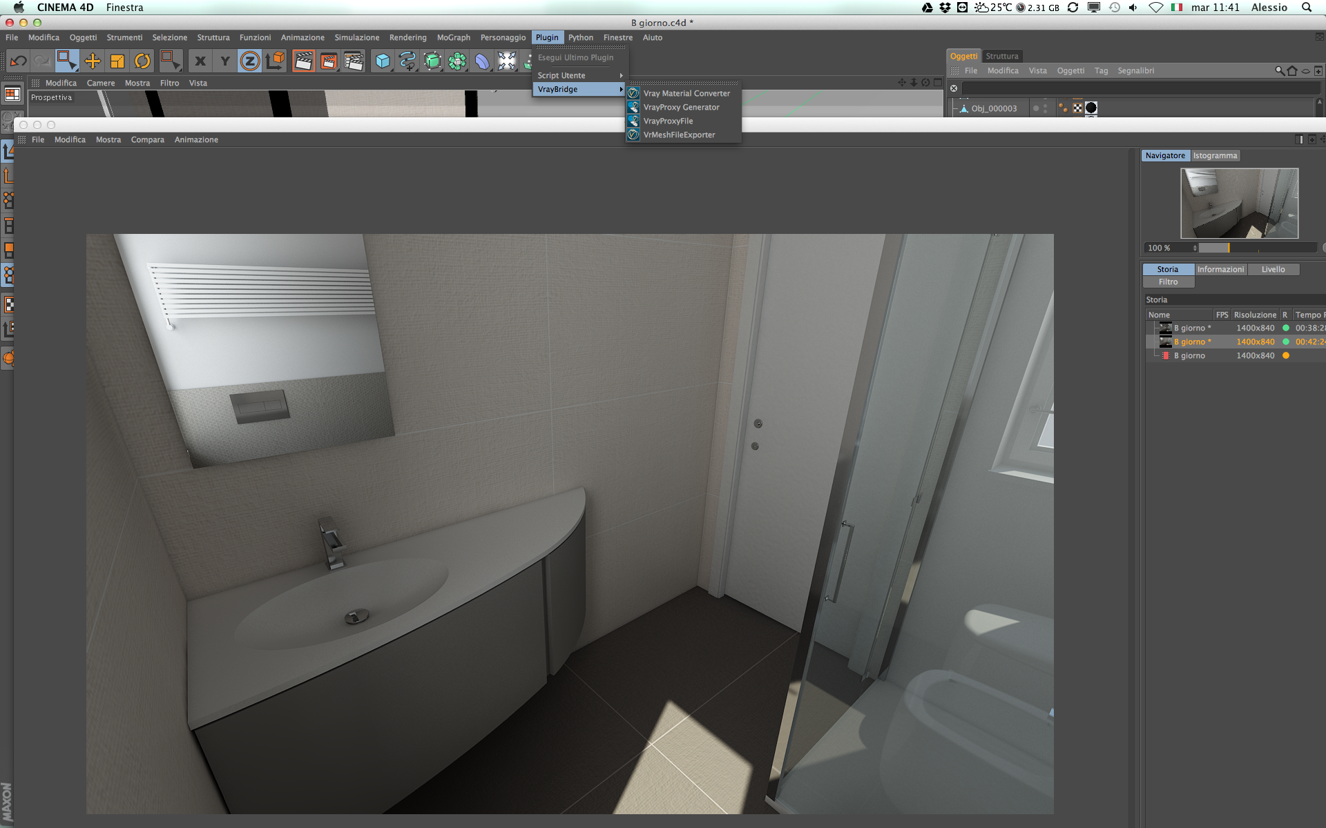

masterzone ha scritto:Prova ad usare il fast and fur che trovi nel menù di vray nei plugin. È molto carino e performante. Lo applichi ad un oggetto e via. C'è da smanettarlo un po' ma dopo poco capisci subito come creare un bel tappeto :)
Scusami, master… ma in r12 in Plug-in non vedo fast and fur…. come mai?

Messaggio da m.corsico »
lo trovi all'interno del plug-in VrayBridge..percorso: plugin-VrayBridge-VrayFastFur Ciao ! ;)

Messaggio da alzz »
m.corsico ha scritto:lo trovi all'interno del plug-in VrayBridge..percorso: plugin-VrayBridge-VrayFastFur Ciao ! ;)
No… mannaggia non c'è! Guarda...
Hai ragione, credo allora che la tua versione di vray non lo supporti ancora. Se non sbaglio il fast&fur è stato introdotto dalla 1.2.6... :nono

Messaggio da alzz »
m.corsico ha scritto:Hai ragione, credo allora che la tua versione di vray non lo supporti ancora. Se non sbaglio il fast&fur è stato introdotto dalla 1.2.6... :nono
Io ho LA 1.2.6… Comunque forse ho trovato! Sta nei TAG del materiale, si chiama vray fur… secondo te è la stessa cosa? … perché mi sembra poco fast!
Strano...nella 1.2.6 dovrebbe esserci :shock:
Il vrayfast&fur è simile al vray fur ma dovrebbe essere un metodo più veloce...con il vrayfur puoi sicuramente ottenere il tappeto in immagine..cerca nel forum ci sono tante discussioni sul fur..e guarda anche nella bibbia di Angelo Ferretti, dovrebbe esserci un tutorial. Fammi sapere, ciao
