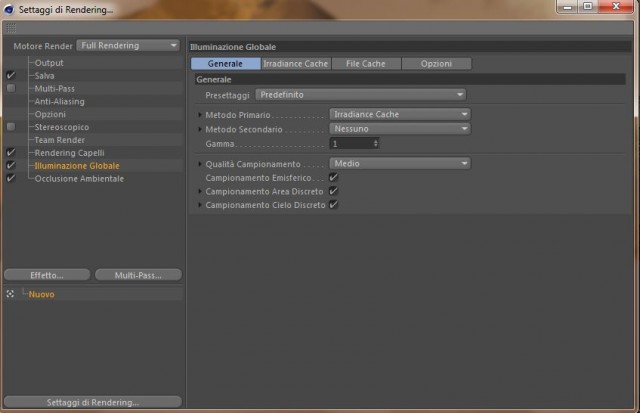

non so ti incollo questa immagine
non trovo da nessuna parte informazioni riguardo ir o gmc
