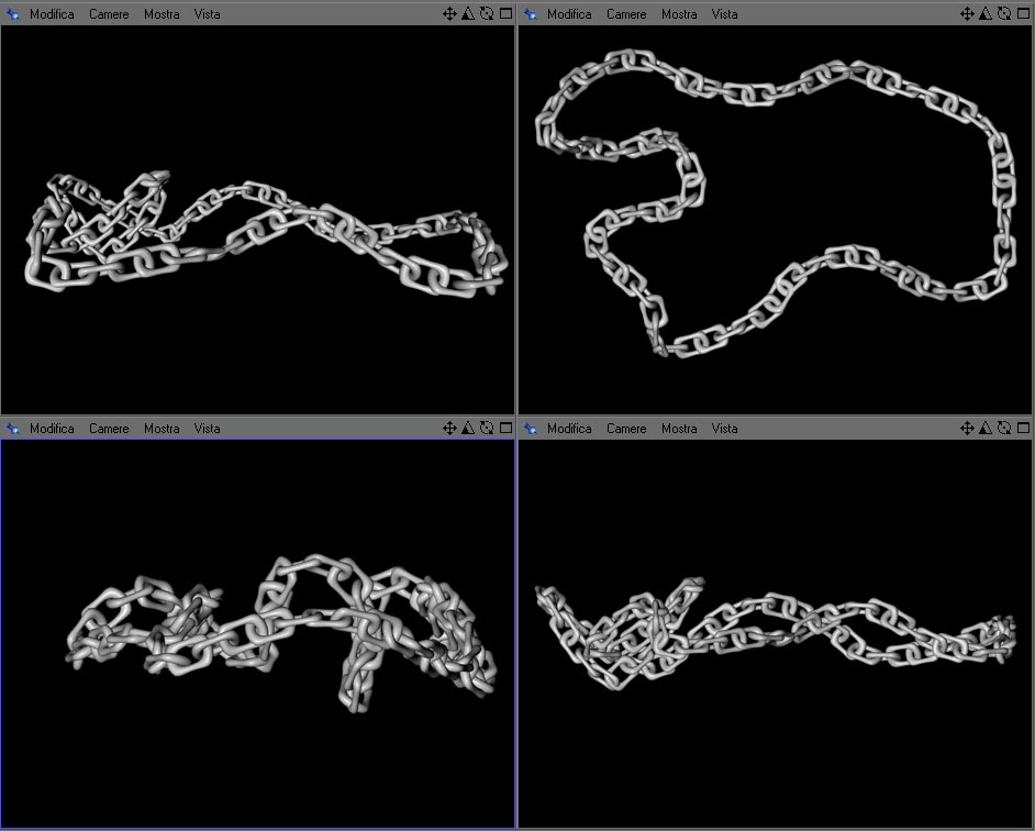

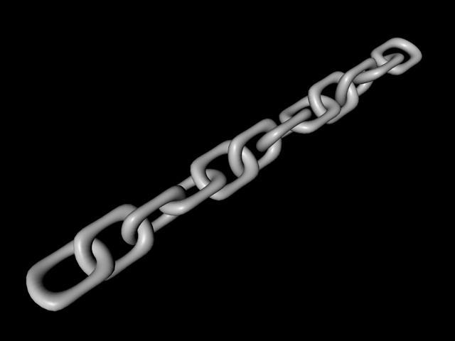

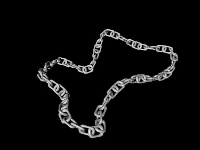

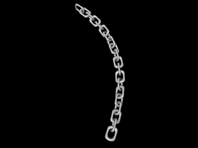

si può usare la funzione di duplicazione allineata alla spline, variando i valori e di movimento e rotazione sull'asse z, o x, dipende da che riferimento si usa, si modella il primo anello e dopo ci vuole solo un secondo...
Funzioni-->Duplica nella finestra attributi andare su "Opzioni" e scegliere come modo "Lungo Spline", basta trascinare lo spline precedentemente creato nell'apposito spazio e poi dalla finestra "Duplica" aumentare il numero di copie sino ad avere la catena completa con tutte le compenetrazioni, poi di nuovo nella finestra "Opzioni" si può abilitare il paramentro rotazione e agire su quello per dare "casualità" ai singoli anelli della catena...
spline complessa
spline complessa
con arrangiamento
con arrangiamento
senza arrangiamento
senza arrangiamento
