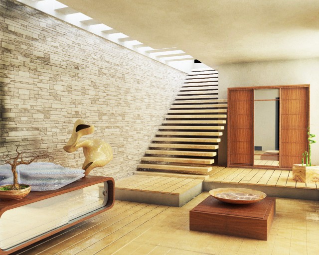

Interno prova
Interno prova
per illuminare la scena ho voluto utilizzare solo luci area, una con colore bluastro legero sulla parte superiore della scala, e una con colore giallo molto chiaro posizionata su entrambe le finestre. Ho utilizzato l'occlusione ambientale su quasi tutti i materiali, inserendo questo effetto sia nel diffuse layer e sia nel specular layer 1 nel trasparency. Ho utilizzato c4d r13 con relativo vray.
Che ne pensate???

meglio se queste cose le gestisci in postproduzione. se parti da un'illuminazione bianca o quasi, poi ci metti un attimo a raffreddare o scaldare la tinta.
puoi farlo anche direttamente nella scena come hai fatto tu, ma vacci piano perché questa é giallissima al punto da essere sbilanciata.
il resto é gradevole, toglierei solo un po' di bump dalle doghe del pavimento.
Re: Interno prova
Anche secondo me è troppo gialla, ma comunque è un buon lavoro.
