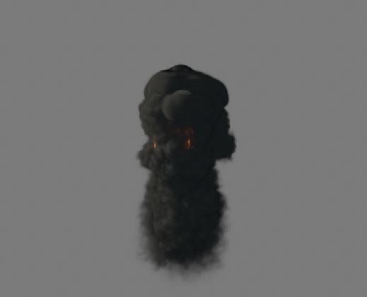

salve a tutti vdete questa immagine qui sotto ?
è un esplosione che ho provato a realizzare con turbulence fd ,vededno vari tutorial
e vorrei chiedervi un paio di cose ...
come faccio ad aumentare il fuoco ? nel senso che come vedete dalla foto , c'è solo fumo , troppo fumo , io vorrei un po di esplosione in piu , un po di piu fuoco,,
qual è il comando che lo regola ?
62VAMPIRO
Messaggi: 3807
Re: turbulence fd : aumentare il fuoco
Messaggio da 62VAMPIRO »
Non c'è un "comando" solo che lo regola. Nel tag "Emitter" (che ha applicato alla geometria), nel tab "Channels" puoi aumentare il valore di "Temperature Value". Poi nel "Container" attiva anche il "Fuel" e nel tab "Rendering" agire sui parametri del "Mappping" sottomenù "Color" alle voci "Low Temp." e "High Temp." Per ottenere del "buon fuoco" (chiamiamolo così) si devono miscelare opportunamente questi valori. Dallo screen che hai postato, però, mi sembra di vedere che c'è del fuoco in mezzo al fumo, percui il problema sembra essere che vi sia troppo fumo, cioè che il fumo sia troppo denso. Percui prova ad abbassare il valore di "Thickness" nel tab "Rendering" del Container oppure (più corretto) editando il "Mapping" (sempre del tab "Rendering" sottomenù "Smoke shader") e cambiandogli la curva.............

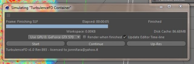

scusa ma io non vedo nessuna menu a sinistra ...non ce niente
GionniFara
Messaggi: 748
Iscritto il: dom feb 06, 2011 9:48 pm
Messaggio da GionniFara »
cioè a me manca proprio questa opzione,,,,aprendo il simulation windows
turtles123
Messaggi: 59
Iscritto il: mar giu 28, 2011 7:11 pm
Messaggio da turtles123 »
forse hai una vecchia versione e devi solo aggiornare il plug in
