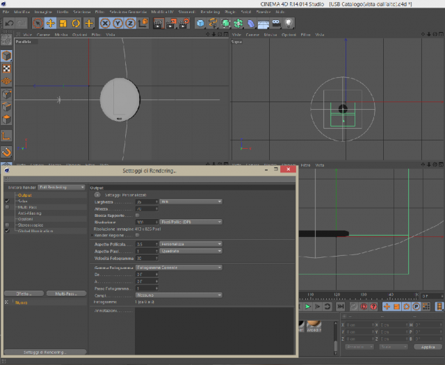

Salve,
In pratica devo fare su uno stesso file dei render con delle dimensioni d'immagine diverse però mantenendo le stesse proporzioni, però quando vado a modificare in settaggi di rendering e modifico la larghezza mi scombussola le proporzioni d'immagine e quindi non posso più comparare i due render. Come posso agire quindi direttamente da cinema per evitare di fare un lavoro in post produzione?
Grazie in anticipo

Forse non ho capito bene, ma dovrebbe bastarti spuntare Blocca Rapporto, il flag che trovi sotto larghezza e altezza del render!

se flaggo blocca rapporto mi cambia una dimensione in relazione a ciò che scelgo per esempio sulla larghezza non dandomi la possibilità di scegliere precisamente un b*h.

Auazzagamabane ha scritto:...però mantenendo le stesse proporzioni...
Come ti diceva Hurricane, per mantenere le proporzioni devi spuntare quella voce, serve esattamente a quello. Se inserisci misure arbitrarie che non hanno la stessa proporzione (o rapporto), chiaramente la visuale è diversa...in buona sostanza, non puoi pretendere che 50÷70 sia uguale a 35÷70.

Quindi concludendo non c'è alcun modo in cui io possa mantenere le stesse proporzioni potendo inoltre scegliere precisamente le dimensioni del render?

Auazzagamabane ha scritto:Quindi concludendo non c'è alcun modo in cui io possa mantenere le stesse proporzioni potendo inoltre scegliere precisamente le dimensioni del render?
renderizzare nel formato più grande e poi tagliare il render a seconda del formato che successivamente scegli
