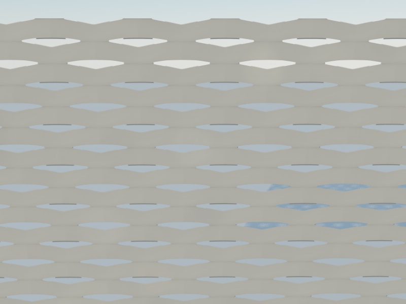

Devo fare un laminato (mesh Ambasciata) per un lavoro.
Mi è venuto molto bene, non perfetto, ma per la distanza a cui dev'essere renderizzata va più che bene.
PROBLEMA:
:roll:

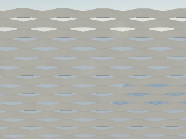

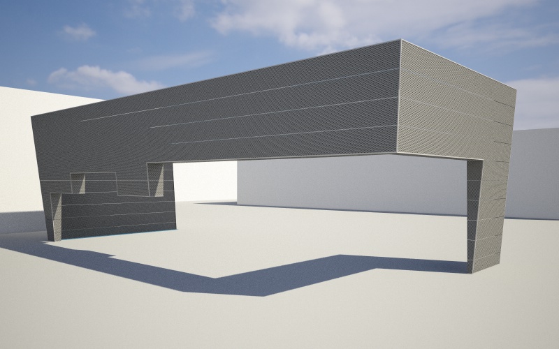

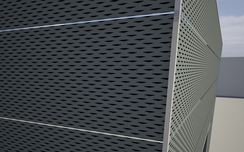

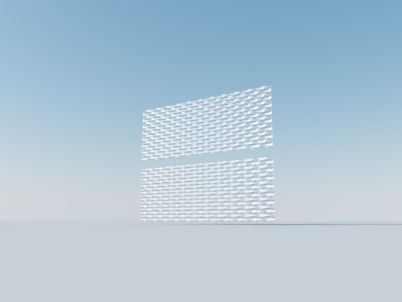

Ho creato un'immagine pattern PERFETTA (tutti i lati combaciano perfettamente) da applicare ai laminati (alti un metro ciascuno). Per verificarla ho renderizzato i canali singolarmente.
Tutto bene finché non ho renderizzato i canali diffuse + alpha, specular e bump tutti attivi.

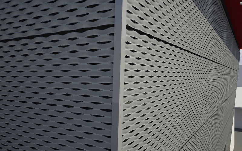

Ho scoperto che il canale bump crea un difetto molto fastidioso nella texture, ma NON diffuso dappertutto, solo in alcuni punti o "fasce" della mesh (allegato). Un errore di seghettatura della parte dei "fori".
Non capisco da cosa sia causato questo "errore". È strano e diverso ad ogni livello... davvero non mi capacito... Mi date una mano a capire?
Il lavoro è da consegnarsi giovedì. Per ora al canale bump gli ho dato una profondità di 1cm, ma dovrei dargli un valore superiore per dargli l'effetto riflessione giusto.
Allego i render dei singoli canali e il risultato finale. Non ho fatto il render con il Diffuse Layer Transparency attivo per vedere meglio il difetto.
Canale Bump perfetto!

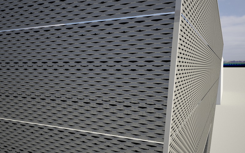

ERRORE NELLA TEXTURE. PICCOLI PEZZETTI STRANI NEI FORI (parti nere).<br />Diffuse Layer Transparency non attivo per vedere meglio il difetto.

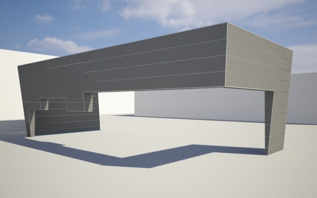

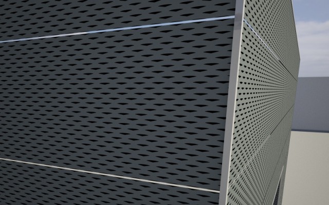

Render finale &quot;far&quot;.
Render finale "far".

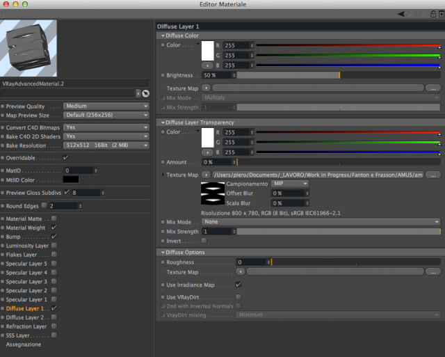

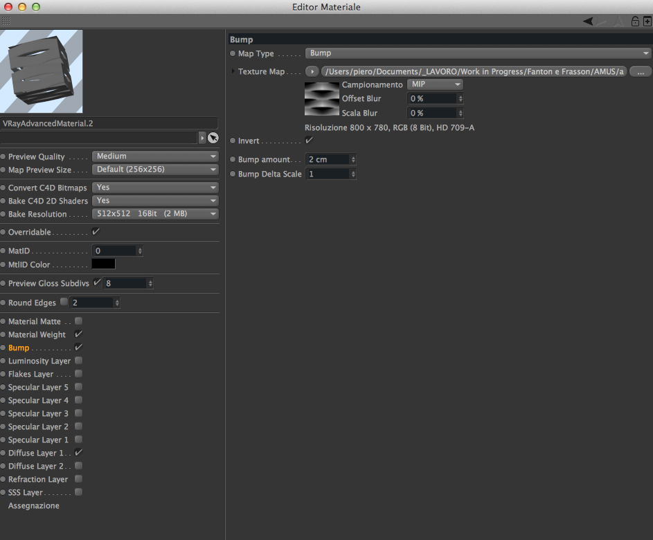

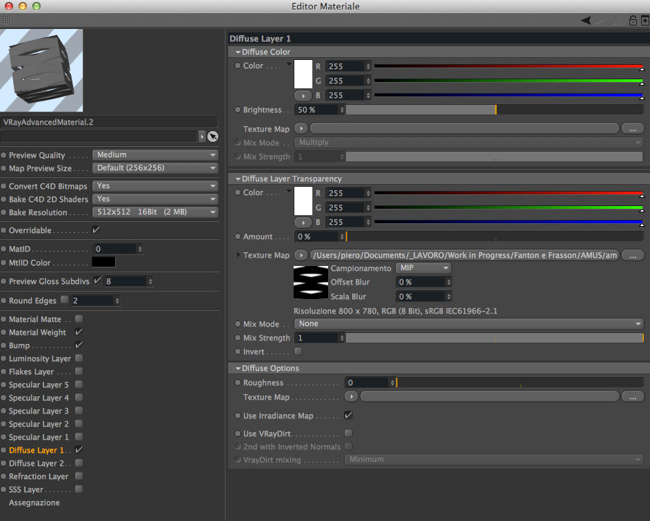

Prova a disabilitare il sampling nelle tessiture, invece che MIP o SAT mettilo su none.
Attenzione anche all'intensità del bump, non utilizzare valori poco realistici(sopra i 2/5cm).

Nulla. Non funziona.
Allego la prova con il consiglio di Sirio.
Intensità Bump 1 cm.
Da cosa può essere dato questo errore???
Ho controllato l'interno del nero: è omogeneo e totalmente nero fino al bordo (0-0-0).
Niente da fare...
Niente da fare...

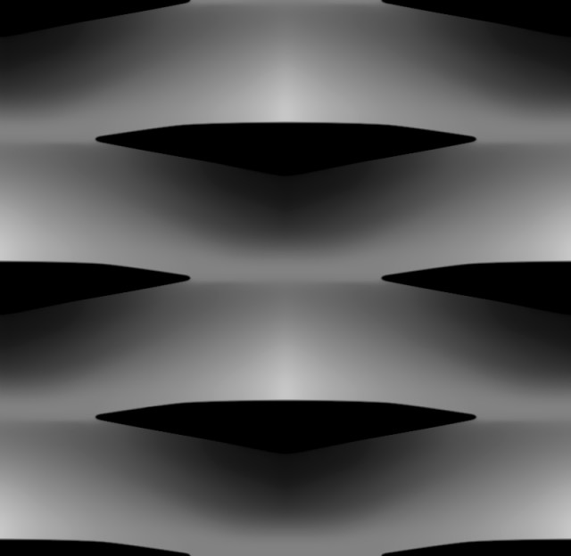

Renderizzati singolarmente i vari canali non presentano nessun errore, e non è un conflitto tra "canale alpha" e bump, già provato. È un conflitto tra bump e qualsiasi altro canale.

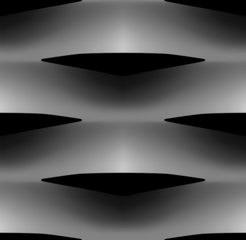

Forse sì, jelly, forse è la texture, ma sto provando a metterla in un Displacement material e lì l'errore non c'è...
Cavolo, vorrei evitare il Displacement Material, oltre al tempo più che raddoppiato... impostarlo non è una sciocchezza e mi crasha il programma a volte.
Spero sia un conflitto creato dal Bump. Se così fosse so che non potrò utilizzare il materiale così com'è.... e si va avanti...
Spero che vengano usate con il solo scopo di aiutarmi... C'ho messo tempo a farle. Spero di non commettere un errore a pubblicarle. Confido in voi.
Allego solo la texture Bump, che coincide con la texture Specular...
Grazie intanto...
Texture BUMP con ... credo ... errore.
jelly
Messaggi: 536
Re: Problema bump con vray
Messaggio da jelly »
La mappa è ok, devi solo invertirla. Allego immagine e file.
Lamiera stirata.zip
(205.23 KiB) Scaricato 121 volte

Avevo già invertito l'immagine, ma... niente da fare.

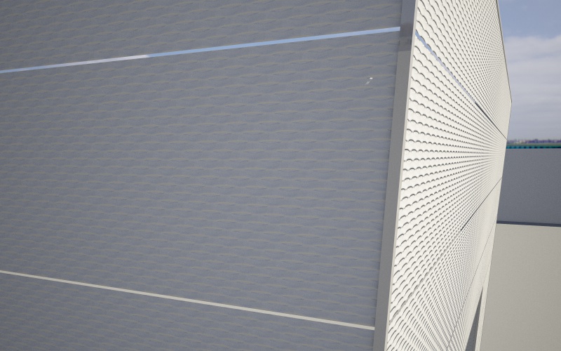

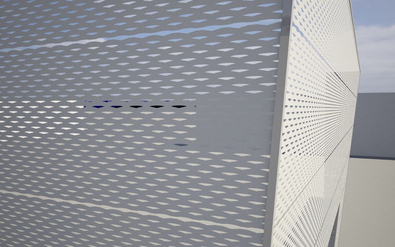

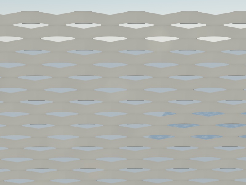

Ti ringrazio per la prova, ma io ho l'esigenza di forare quei laminati, o almeno, renderizzare di nero i buchi del laminato maledetto... Ho utilizzato il tuo file e, per fare neri i buchi, che sia DIFF LAYER TRANSPARENCY o un'immagine applicata al canale DIFFUSE (moltiplicata) viene fuori questo effetto... (in allegato).
Ho provato in tutti i modi selezionando e deselezionandoli uno alla volta e renderizzando.
Credo sia dovuto al conflitto superficie piatta - riflessione.
Che nervi :// :@
Quello che non capisco è come può venire fuori questo difetto con solo i canali bump e diffuse attivi, senza alpha o specular.
Il nero della texture del rilievo entra in conflitto con il nero della texture Diffuse. Questa è la conclusione a cui sono arrivato.
LA TEXTURE NON VA BENE, NON SO PERCHÉ MA LA TEXTURE NON VA BENE. Non credevo fosse così difficile.
