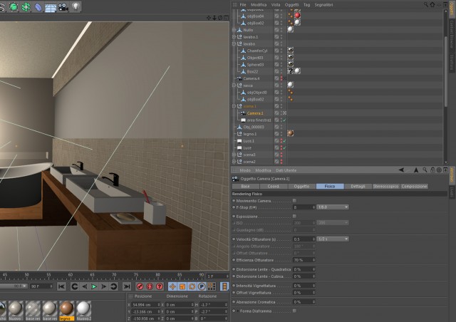

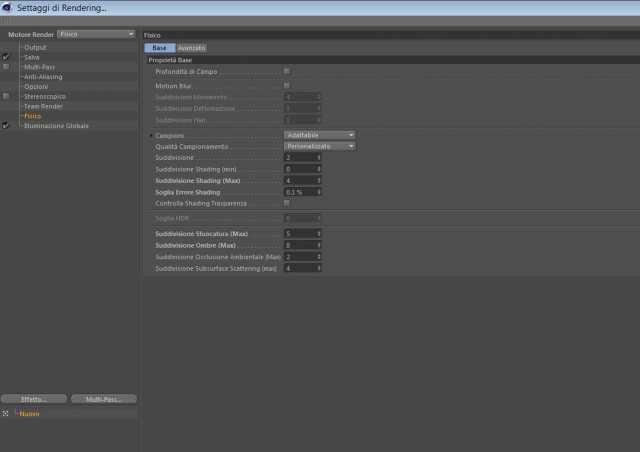

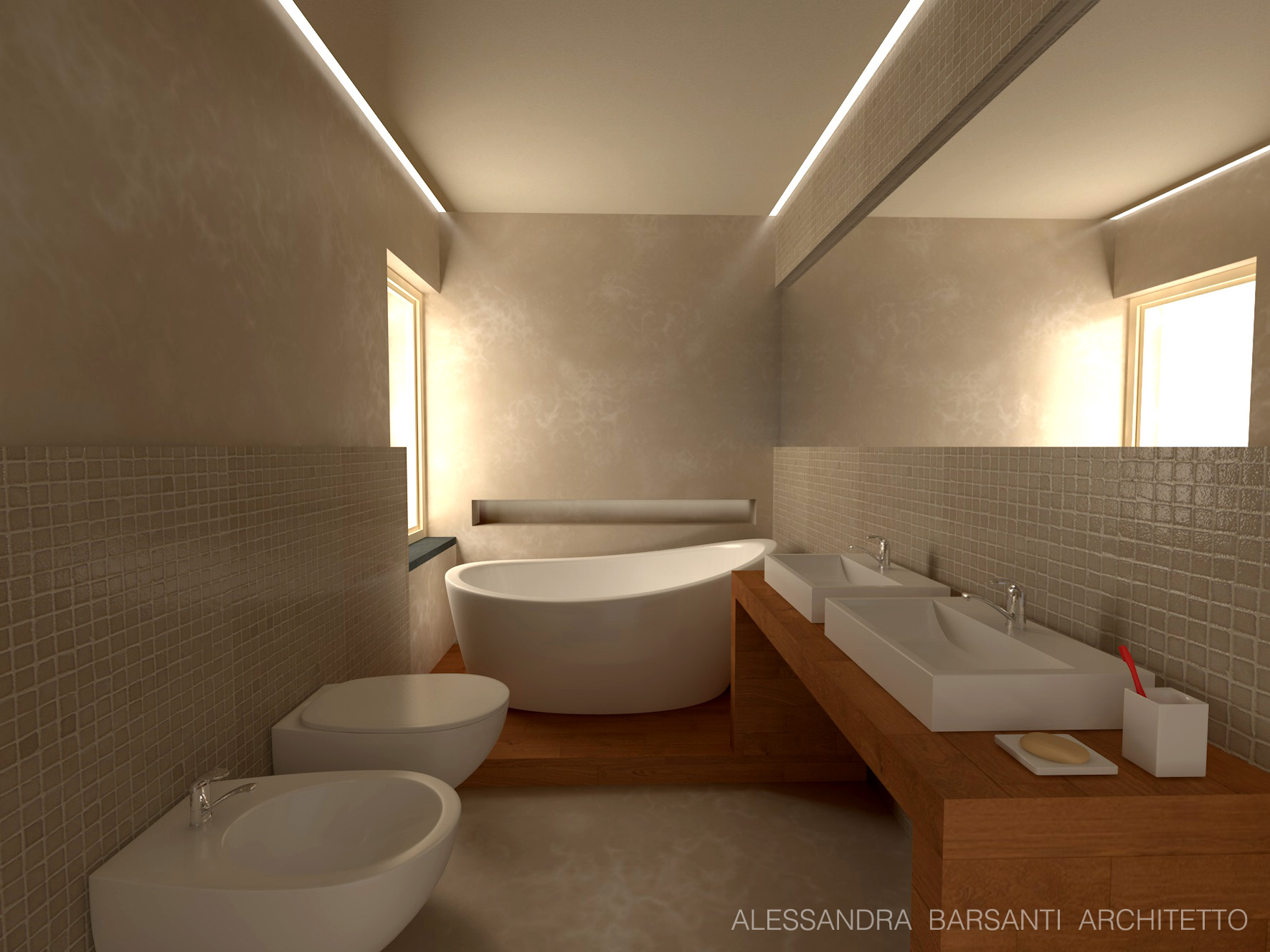

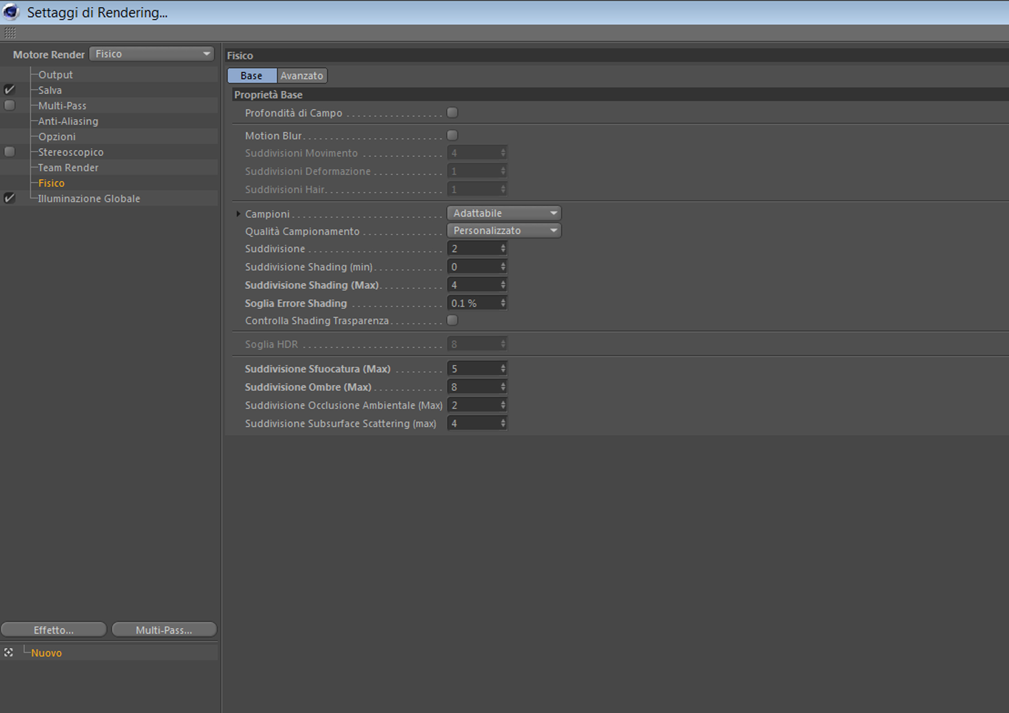

Ciao a tutti! sto impostando il mio primo render con r 15 ..e sto avendo alcuni problemi.

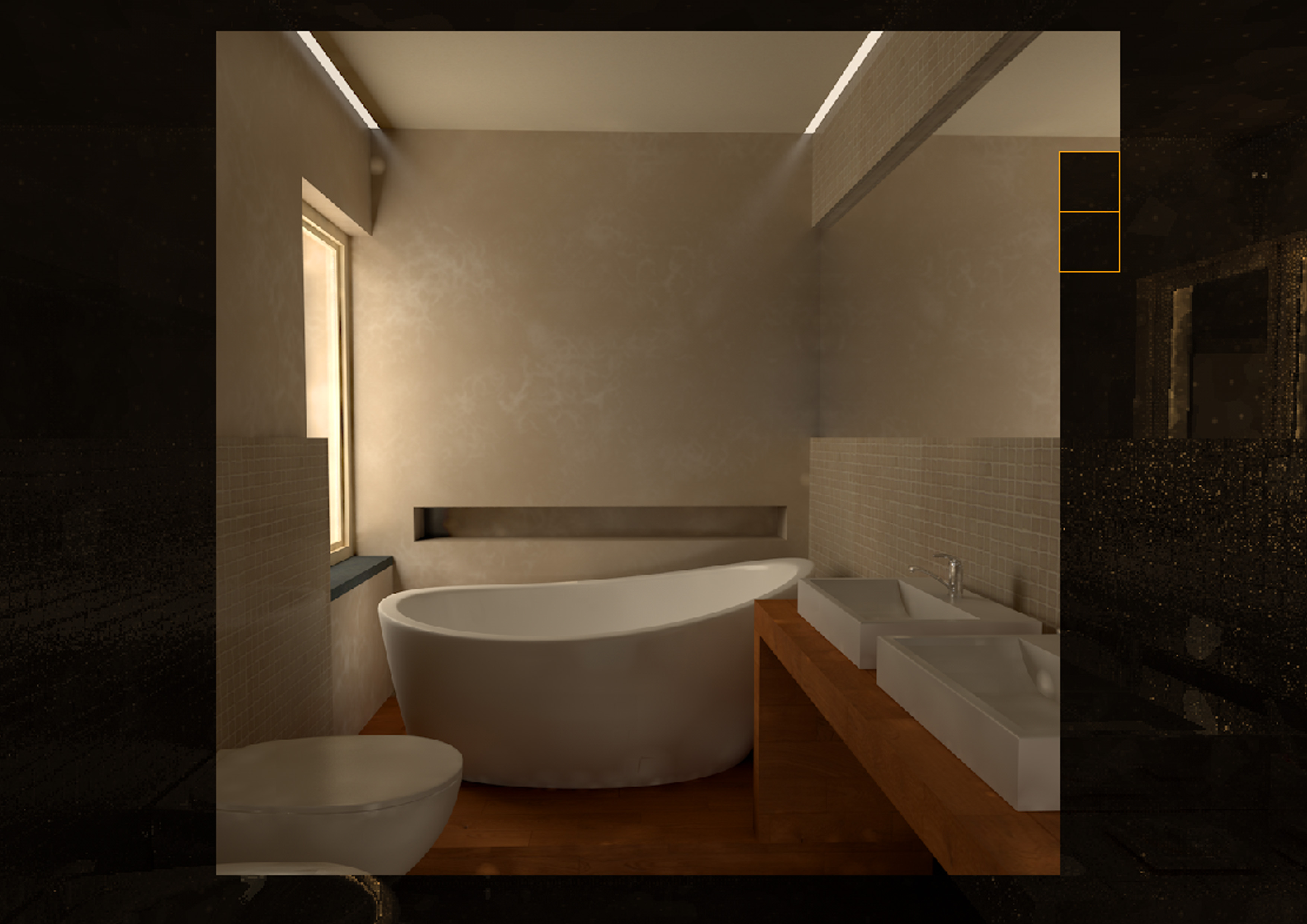

non sono soddisfatta del risultato ottenuto...il render è pieno di macchie che non capisco da cosa dipendano!
Inoltre è molto molto lento..con r 12 era tutto molto piu semplice e veloce!!!
Vi chiedo aiuto e consigli su impostazioni base e sul miglioramento di questi difetti.
grazie :)
ho caricato sia l'immagine che alcuni stamp delle impostazioni su IG, Luci area , camera.

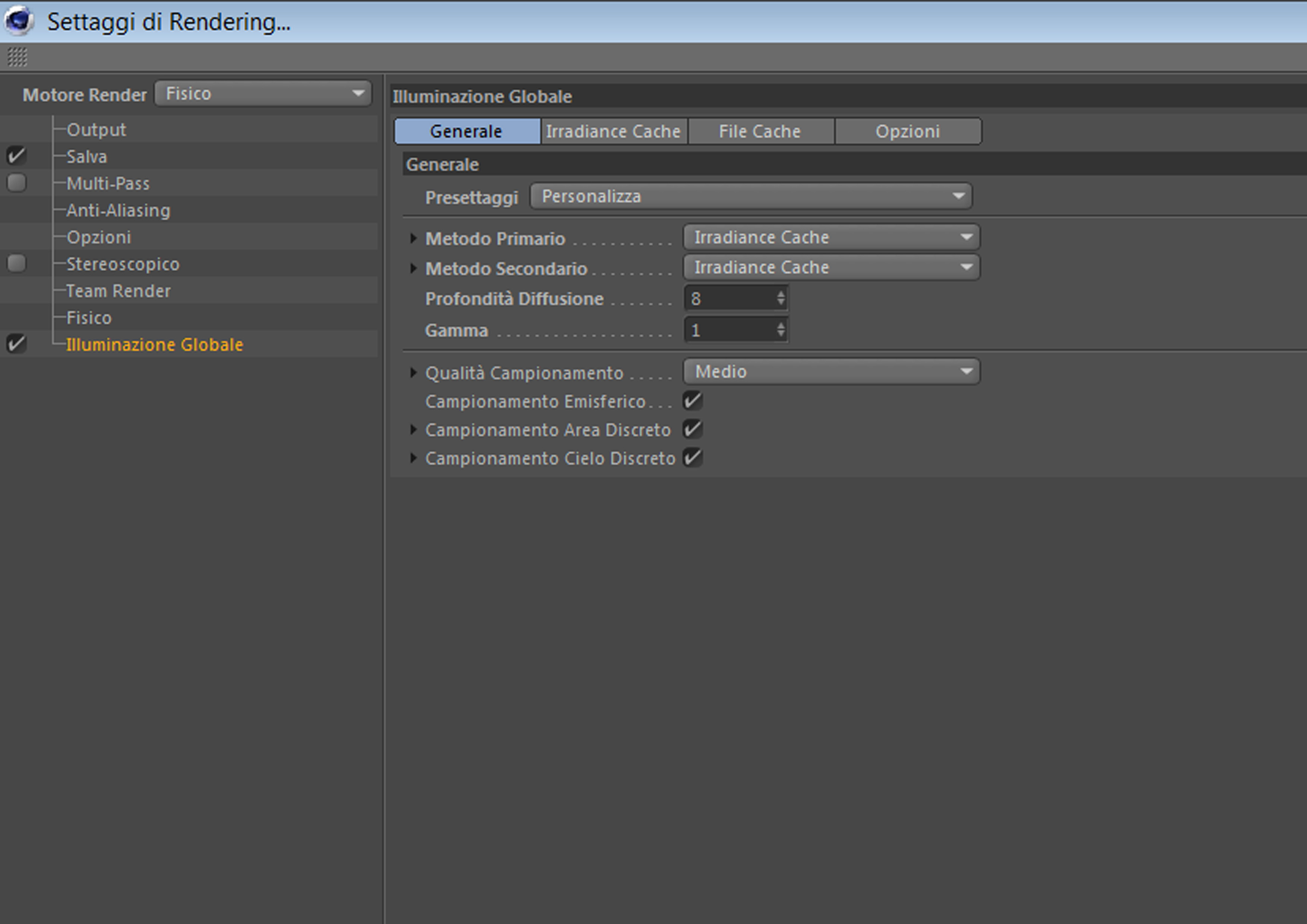

ciao le macchie sono i campioni della gi bassi che esplodono
Considera che dalla r15 hanno cambiato le scale di qualità dei campioni quindi quello che è indicato come medio in realtà è un medio basso.
(ne abbiamo parlato in un post dopo il master 4 ma dirti dove ora non saprei....provo a fare una ricerca e se lo trovo ti posto il link alla discussione)
La lentezza invece secondo me dipende dal fatto che hai messo profondità diffusione a 8 che è un po altino
Io farei cosi riparti mettendo i presettaggi al default
puoi anche lasciare Primario IR e secondario IR ma andrei dentro irradiance cache e proverei a alzare la qualità li dentro
però visto che sei sulla r15 proverei come illuminazione IR + Light mapping
Ben vengano suggerimenti di altri utenti che fanno decisamente molti più render di me, io ne faccio veramente pochi quindi non stai parlando con un luminare della GI

hai usato profondita diffusione 8 con Ir + IR!! follia!!! :lol: :lol: :lol:
Usa IR + Light Mapping e non toccare assolutamente niente.
Vedrai che e' piu veloce...a pari settaggi la versione nuova rispetto alla 12 e' molto piu veloce ma devi conoscere bene cosa cambiare...se usi la GI come hai settato i tempi sono mostruosi...

grazie mille dei consigli!
ho usato ir+light mapping ed è venuto decisamente meglio!!!grazie di nuovo
