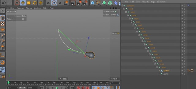

Un'altra soluzione, è fare l'inverso, cioè legare la lampadina al filo, utilizzando una spline dinamica e legando la lampadina all'ultimo punto della spline, ma questo esula dall'uso del tag dinamic, in quanto la lampadina verrà controllata dalla dinamica del filo...
...oppure tramite una catena joint dinamica

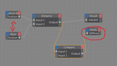

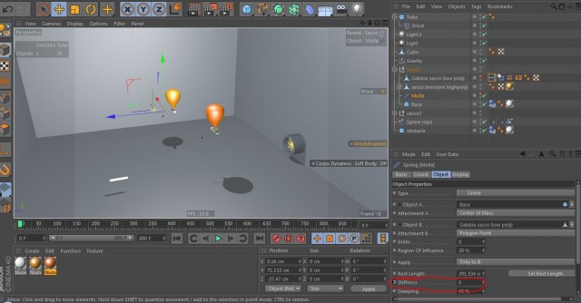

...quello che volevo dire, è che in una simulazione speudorealistica, le forze che si devono tenere in considerazione sono due, il peso del sacco ( nell'esempio di seguito ) e la tensione del filo, le relazioni fisiche tra i due corpi rimangono essenzialmente separate fino al momento in cui le due forze non interagiscono, riutilizzando la forza conservativa del pendolo.
Questo l'ho ottenuto con il semplice nodo expresso, sul parametro stiffness della spring applicata al rigid body ... ( con un range mapper, si può aggiungere un effetto molleggiamento alla forza tensione ( tipo elastico ))
Ps. per applicare il vento, o le altre forze, oltre ad inserirli nella scena, prova a trascinarli nella tab force del tag dinamics interessato

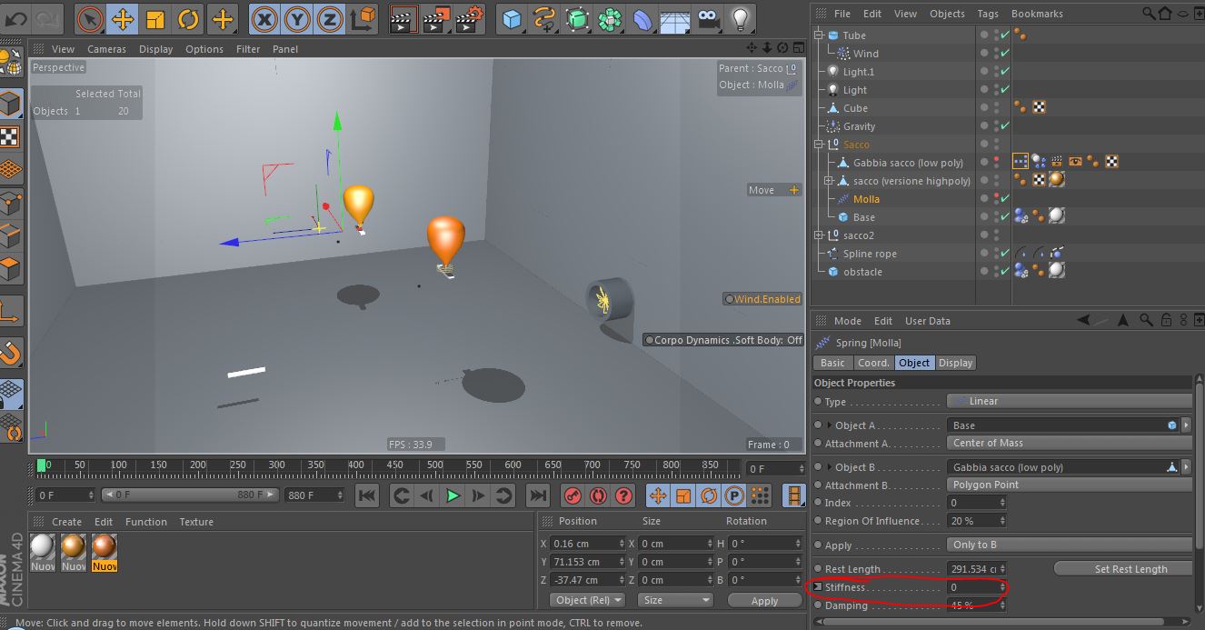

Up con effetto molla...
Ho aggiustato la cordicella al primo sacco ( sottoposta anch'essa alla forza vento ) e aggiunto una seconda cordicella al terzo sacco.
Una breve animazione:
