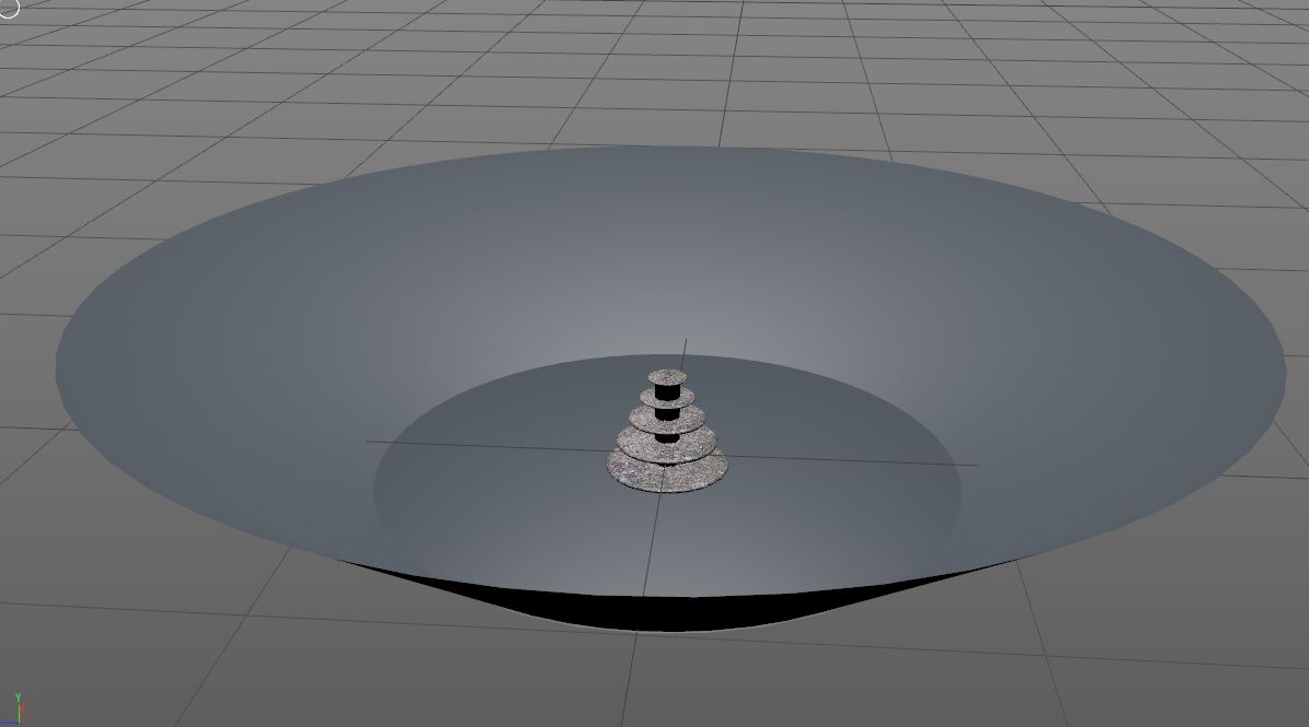

come vedete ho creto una specie di cilindro o piramide aperta
adesso vorrei trasformare la parete in roccia ...quindi vorrei frastagliarla
volevo farlo con lo sculpting ma è impossibile dato che quando vado ad spennellare sulla mesh per deformarla , non mi permette di farlo , è impossibile
come potrei fare ? se ci assegno una texture non viene bene perchè è troppo grande questo oggetto..
aiutatemi sto in crisi

A parte che con Vue puoi farlo editando la montagna e usando l'Eraser (come si fà per la caldera di un vulcano) o con lìHyperblob, se questo ti riesce difficile perchè non usi un materiale con Displacement da applicare al cono aperto che hai fatto?

.. esatto! metti un disturbo al posto di una texture e vedrai che viene bene.. a patto che l'oggetto sia adeguatamente suddiviso.. ma ritengo di si anche se non si vede la mesh, essendo curvo.

62VAMPIRO ha scritto:A parte che con Vue puoi farlo editando la montagna e usando l'Eraser (come si fà per la caldera di un vulcano) o con lìHyperblob, se questo ti riesce difficile perchè non usi un materiale con Displacement da applicare al cono aperto che hai fatto?
vampiro mi spieghi meglio come funziona l eraser ?

..come diceva vampiro puoi metterlo nel displacement del mat così quando renderizzi ti crea i rilievi "veri". Essendo uno shader non ti da problemi di scalatura tipici delle texture.

Ok ho capito ma per farlo funzionare cosa devo fare di preciso
voglio che abbia una buona qualita ...ben defunita...la domanda è come si fa?

ragazzi sto provando ad assegnarci un displacement , ma niente è troppo grande l oggetto non si distingue il rilievo
cmq io voglio ottenere l effetto proprio della pietra o roccia che sia

.. nel materiale attivi il displacement (anche la spunta su displacement sub poligonale), triangolino a fianco di "texture" (ti si apre un "mondo" che ti consiglio vivamente di esplorare!) ->disturbo; scegli il disturbo che più ti aggrada cliccando sul quadrato che lo raffigura. Lo scali con lo scala globale per adattarlo al tuo cono. Lo applichi al cono. Renderizza...fatto!
Condizione necessaria per vedere l'effetto è che l'oggetto sia suddiviso in una mesh regolare. Più è fitta, più aumenti il displacement sub poligonale meglio viene ma i tempi diventano lunghi.
Ovviamente non basta solo il displacement per fare un materiale con i controfiocchi: bisogna gestire anche il colore, la specularità, ev. il rilievo.. insomma studiare un po' la gestione dei materiali. E ovviamente non basta un post!
EDIT DOPO IL NUOVO MSG.
..é abbastanza suddiviso? Hai attivato il subpoligonale? Provato a scalarlo da dentro lo shader (scala globale)? Smanetta con i parametri di altezza anche.
