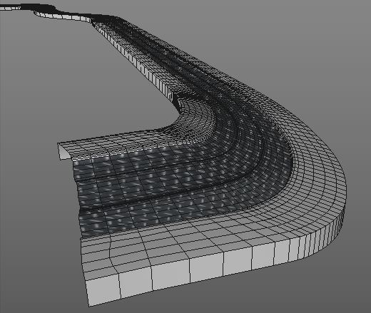

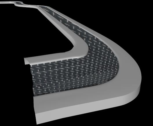

Ragazzi mi aiutate con le texture ?
Ho questo problema,la texture non è uniforme,l'ho proiettata frontalmente ma come faccio a renderla uniforme ?

hai modellato con una sweep nurbs ?
che tipo di mappatura stai utilizzando?
la sweep ti aiuta parecchio perché ti puoi permettere di usare la mappatura uw che "segue" l'andamento dei tuoi poligoni. Pero' si parte dal presupposto che se hai un poligono grande e uno piccolo la texture si stira, quindi dovresti sistemare la tua sweep in modo che i poligoni siano uniformi. Per fare questo dovresti andare all'interno dello spline (che compone il percorso della sweep) e dirgli di essere "uniforme" così da non avere tanti poligoni nelle curve e meno nel rettilineo ad esempio...Intanto dacci un po di informazioni

Si ho modellato con una sweep ma ho reso il tutto modificabile perchè non credevo di trovarmi davanti a questo problema,la pista deve essere così solo che al posto del materiale vorrei utilizzare una texture
Ad alcuni lati è più stretta,ma deve essere così

quello che hai fatto è giusto, ma se vuoi che l'uw si a uniforme dovresti far si che i poligoni siano uniformi altrimenti se ne trova uno piccolo e uno grande si stira di conseguenza.
Se puoi torna indietro prima di convertirla. L'uw in questo caso è senza dubbio la mappatura migliore altrimenti con le altre qualche cucitura la vedi sempre su una strada
