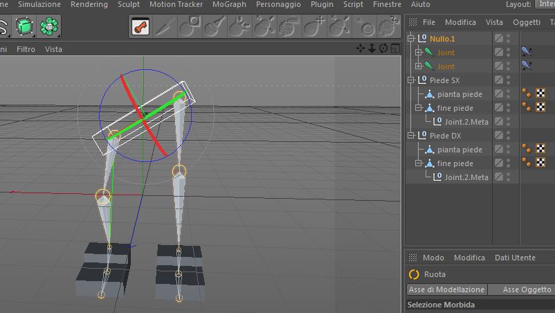

vuoi sapere perché, nella prima immagine, quando ruoti in "bacino" detto anche Nullo.1 i piedi rimangono fermi a terra.
in questo caso é normalissimo che vada cosí, poiché geometria e joint del piede sono controllati dal nullo Piede SX, che non é gerarchicamente figlio di Nullo.1, quindi puoi muovere il bacino come e dove ti pare ma il piede resterá sempre lá.
questo teoricamente é corretto: in genere le gambe funzionano sempre con IK, solo in alcuni casi si usa la FK per le gambe, tipo quando hai una persona seduta coi piedi che non toccano terra e vuoi far oscillare bene le gambe avanti e indietro.
altrimenti non ho capito un tubo di quello che hai chiesto.

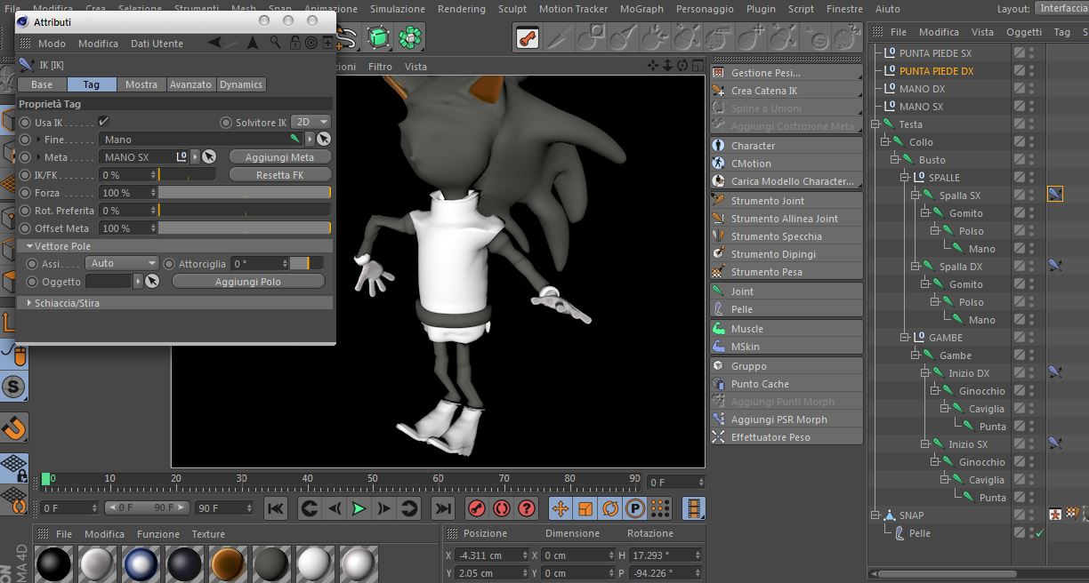

Il metodo che ho utilizzato per le gambe lo utilizzerò per le braccia,ma bisogna vincolare ? Non ho capito questo passaggio,una volta creata questa struttura,per abbinarla al character che devo fare ?
Si vincola sempre e comunque su un oggetto poligonale singolo,quindi come posso avendo diversi oggetti poligonali come piede,gamba e punta ad esempio ?
Sto facendo un pò di confusione,forse.

Ciao Felix,felix_dev ha scritto:Non ho capito questo passaggio,una volta creata questa struttura,per abbinarla al character che devo fare ?
per vincolare le joints alla geometria corrispondente devi usare il comando Bind (Vincola)... in pratica selezioni le joints interessate e la geometria alla quale vuoi vincolare le joints e usi appunto il comando Bind.
Se il tuo personaggio è costituito da più elementi devi ripetere l'operazione per ogni elemento, quindi supponendo tu abbia un personaggio con il cappello (quest'ultimo come elemento separato) fai il Bind tra il personaggio e le joints interessate e poi rifai il bind tra la mesh del cappello e le sole joints della testa (ad esempio..).
In pratica le stesse joints possono essere associate a più elementi geometrici.

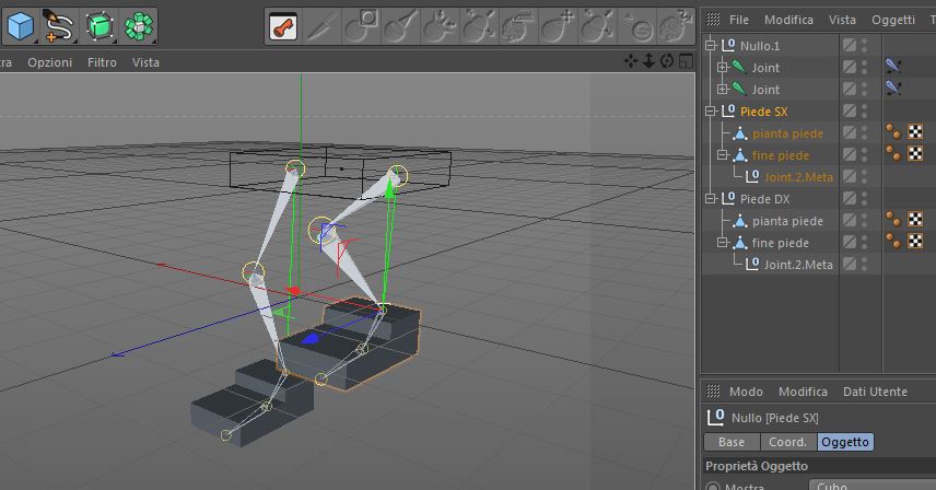

Solo che io ho appreso il procedimento dal video di youtube che lo applica su più elementi,invece il mio personaggio è un unico elemento,volevo sapere anche come poterlo applicare su un unico elemento,oltre al fatto che ho diviso gli elementi del character per provare a vincolare come mi hai detto tu.

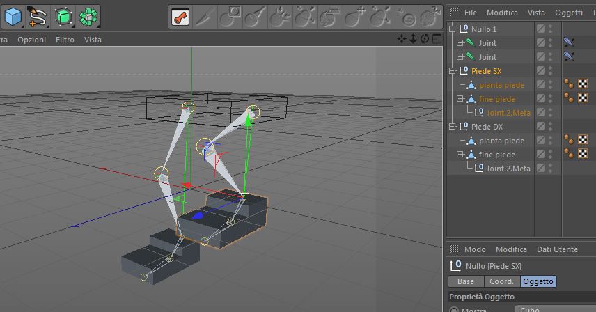

Dove sbaglio ?
Re: Cinematica Inversa
Oppure quando hai vincolato non ti sei accorto di non aver incluso qualcosa nella selezione
