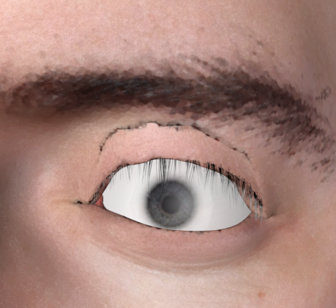

Ho un nuovo problema praticamente sto cercando di dare un movimento all'occhio di un personaggio e far si che lo apra.
Ho applicato il vertex map sulla palpebra, ho usato il deformatore spline e la restrizione e il risultato del movimento mi convince abbastanza.
Il problema sta nel dargli anche un aspetto reale, non mi aspetto di poter fare tutte le pieghe ma semplicemente fargli mantenere un aspetto normale ;)
Si creano tutte queste scalanature quando apre l'occhio dovute a piegature della mesh.
Gli ho dato un valore graduale dalle ciglia al sopracciglio con il pennello. 100 sulle ciglia e man mano che salgo va a diminuire.
Dove sbaglio?

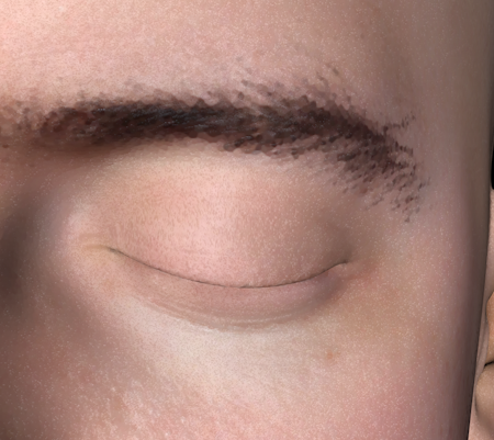

Con la palpebra chiusa, che è la posizione reale del modello

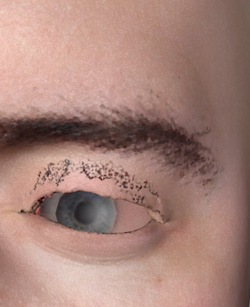

Palpebra aperta, con la "modifica"

Ho provato a pesarla tutta completamente al 100% e il risultato è che si forma una unica piega. Non c'è modo di farla sparire?
Messaggi: 10608
Re: Occhi, movimento e vertex map
stai sbagliando totalmente approccio, non si fa cosi', devi utilizzare il TAG morph per muovere i punti...e creare delle pose...non ti verra' mai con quel deformatore, che trallaltro e' una cagata pazzesca... :lol: :lol: :lol:

Effettivamente è proprio semplice, in qualhe minuto ho ottenuto quello che volevo.
Ma utilizzando questa tecnica come posso fare a collegare le ciglia? Prima le collegavo alla spline che ora non c'è più
