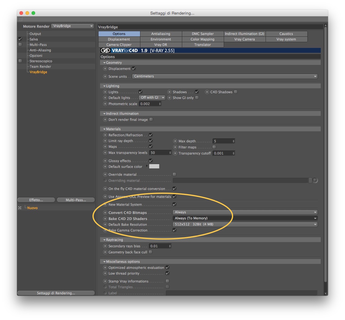

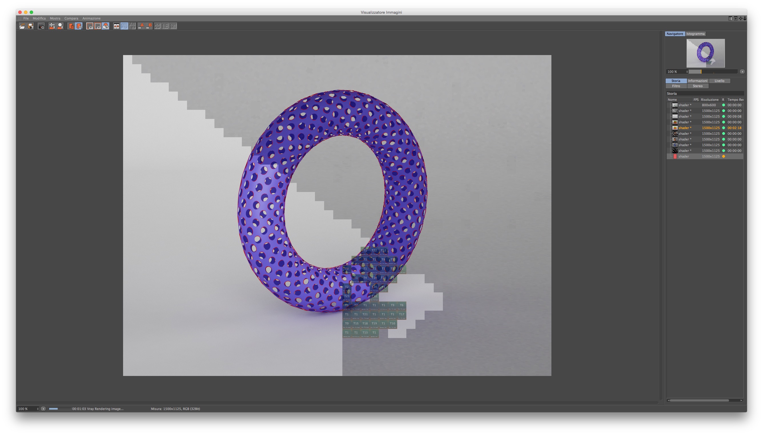

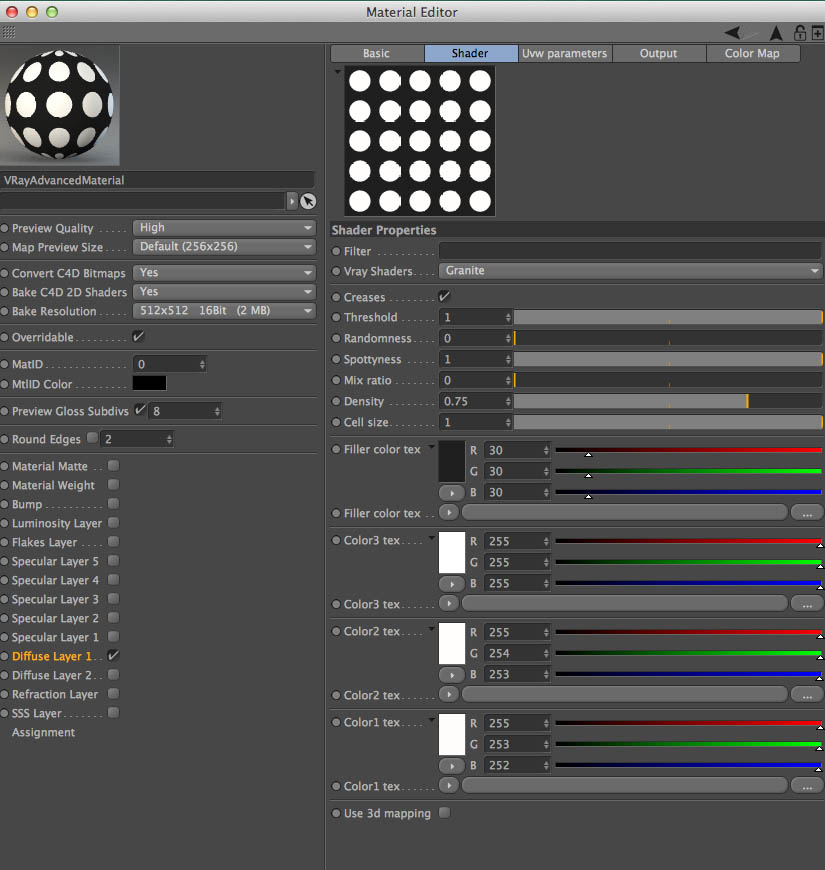

Gli shader di cinema dovrebbero essere visti dal DR attivando il bake ed il convert

sto facendo delle prove, ma non sto avendo problemi..
cmq il fresnel è uno shader 3D, quindi potresti usare quello di vray, ma se parliamo dello shader ripeti, basta accendere il bake e il dr renderizza senza problemi

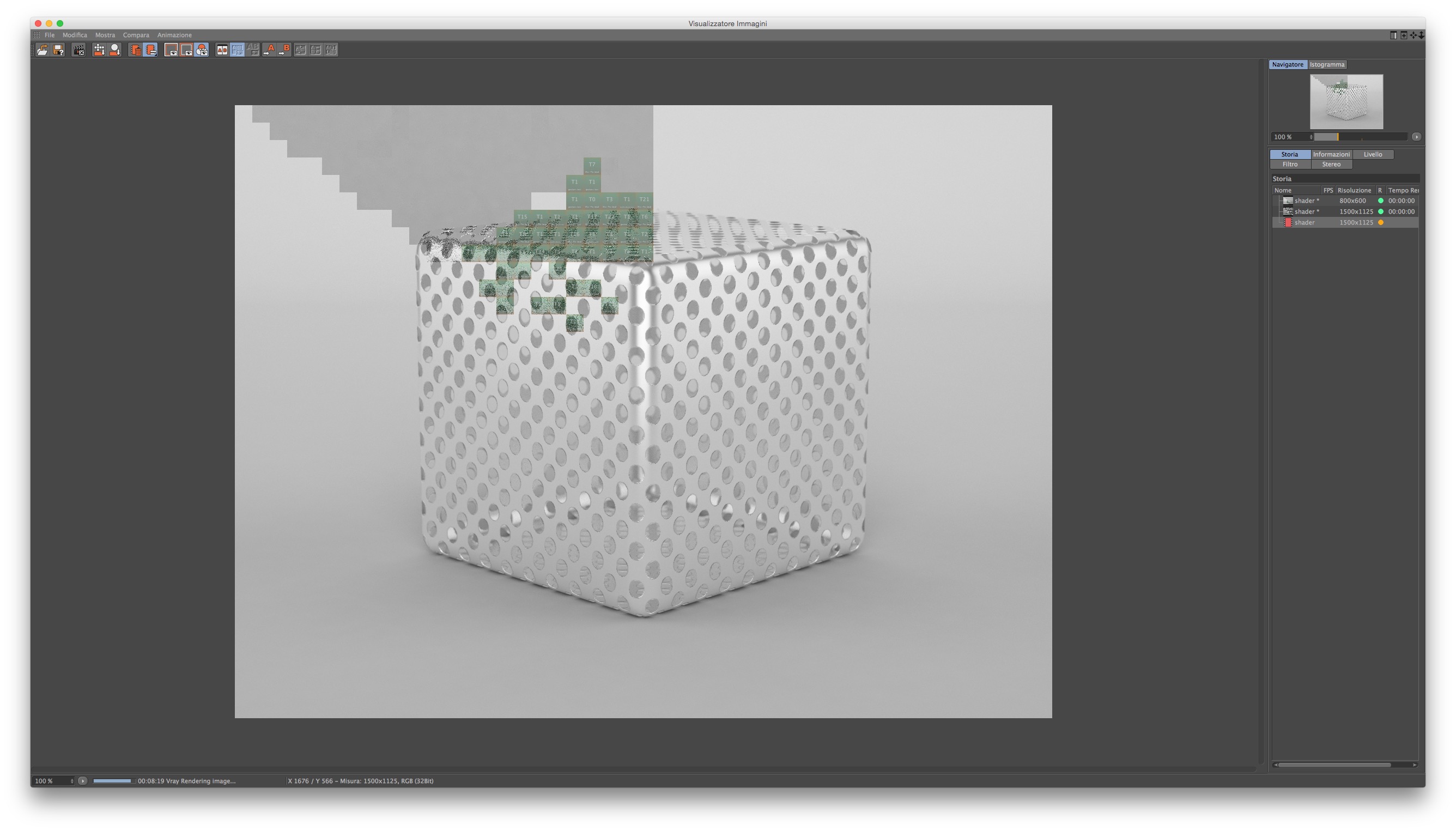

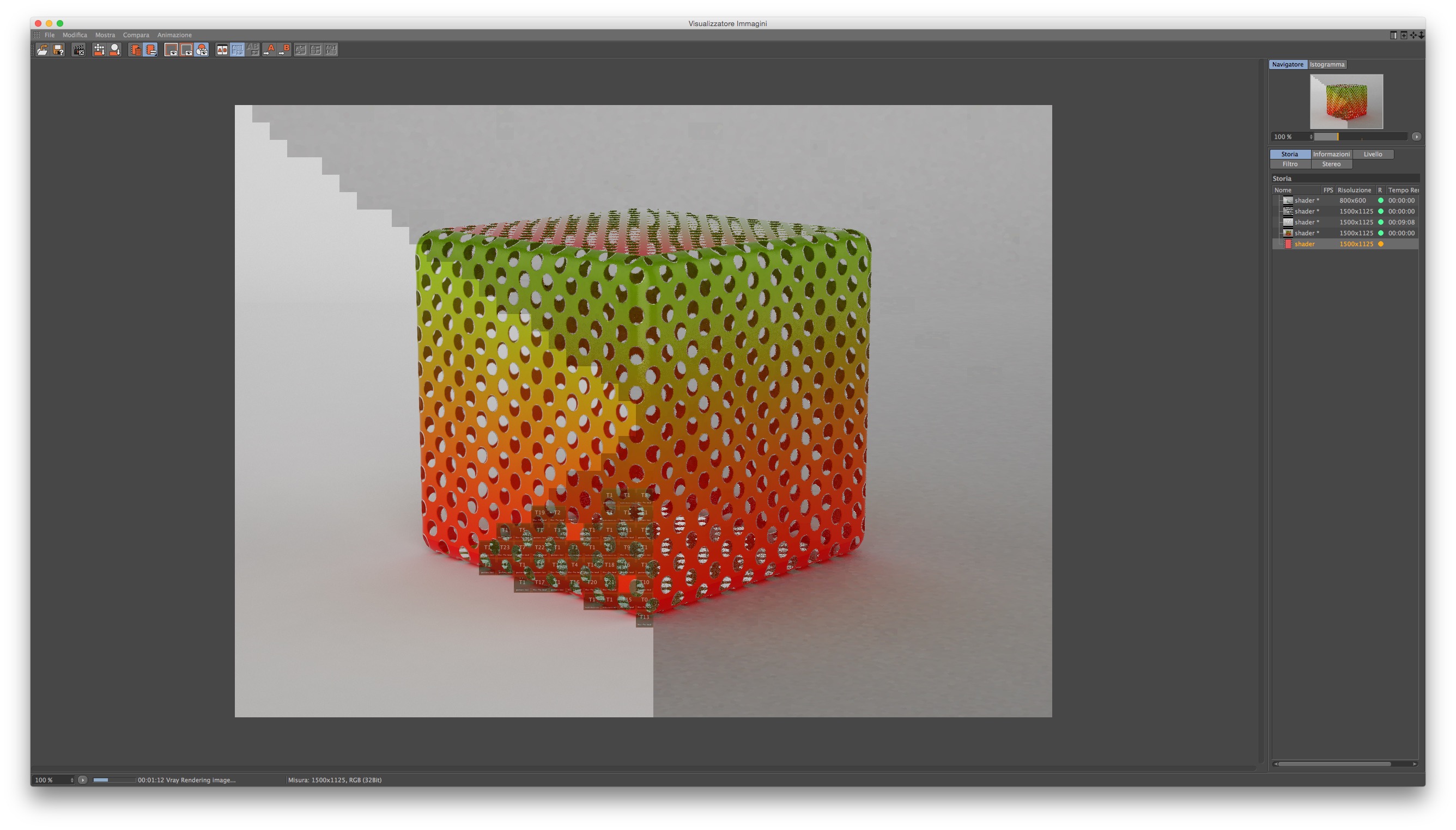

però se possono servire posto 3 risoluzioni diverse con cui ho fatto delle prove:
Tempo di render: 3:07
Tempo di render: 2:46
Tempo di render: 2:44

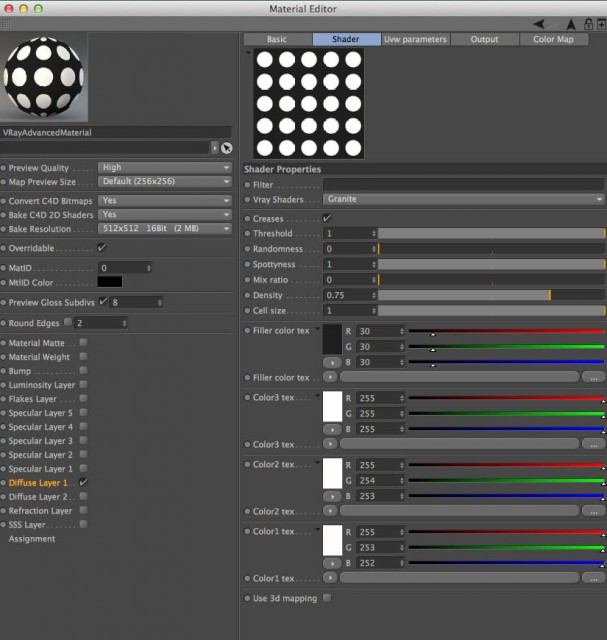

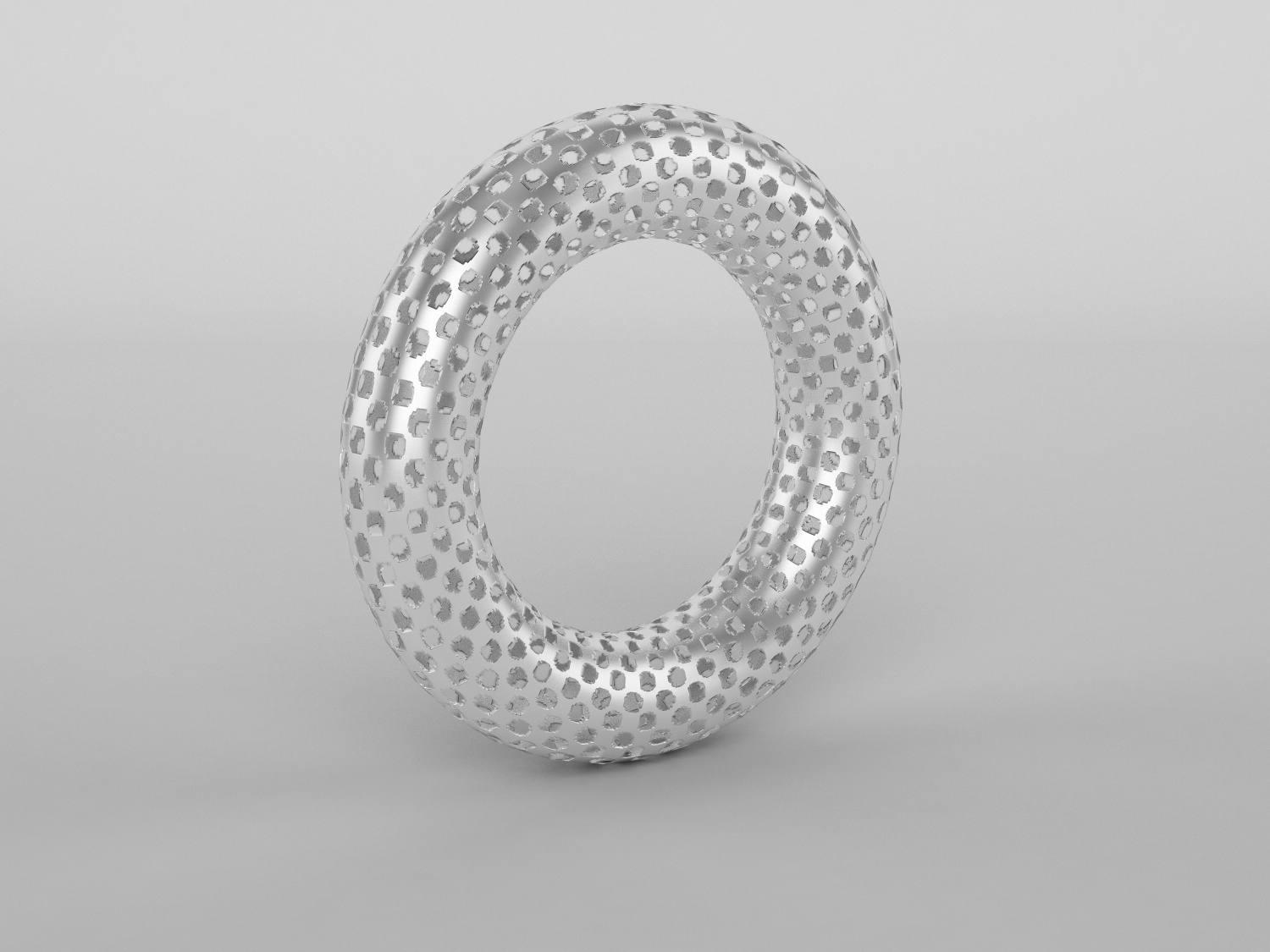

Allego una prova fatta direttamente con uno degli shaders di Vray, sicuramente ci sono anche altri modi ma non utilizzando spesso pattern procedurali non saprei consigliarti.
Volendo ci sarebbero anche tecniche avanzate per creare lamiere forate con tanto di spessore piuttosto che semplici superfici con applicato un canale alpha, ma data la complessità non credo che il gioco valga la candela.
Per esportare la texture dello shaders di cinema(quello che farei io senza troppi problemi), basta creare un piano, applicare la texture desiderata, settare una camera perpendicolare al piano, renderizzare, controllare il tiling su PS e via.
