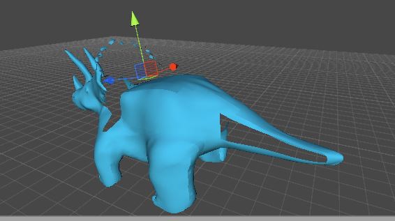

Ho realizzato il modello di un triceratopo in c4d come potete vedere in allegato,ma una volta importato in Unity alcuni poligoni spariscono,a cosa è dovuta questa trasformazione ?

i poligoni che mancano sono dovuti alle normali che su cinema non sono allineate e "tutte di colore giallo" tanto per capirci
In unity tutti gli shader hanno per default attivato il backfaceculling ossia se guardi un poligono con la normale invertita non viene visualizzato (questo per risparmiare tempi di calcolo e per poter fare inquadrature particolari senza dover fare salti mortali nella programmazione....es entri in una galleria se non attivi il back face culling può essere che vedi la crosta della galleria ma non la zona di gioco, se un programmatore deve mettersi a fare questo lavoro a mano potresti vederlo impiccato con il mouse dopo 1 giornata)

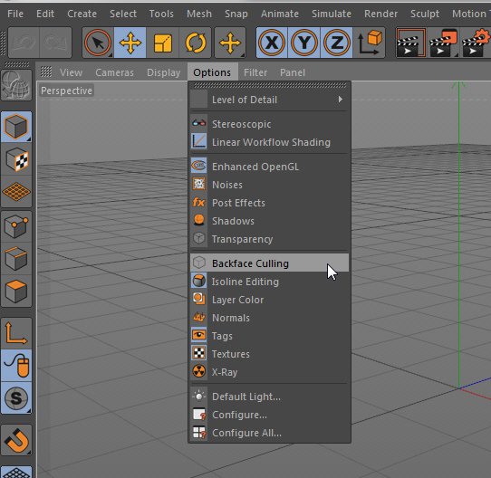

Per simulare su cinema come vede unity un oggetto attivalo dal menù opzioni

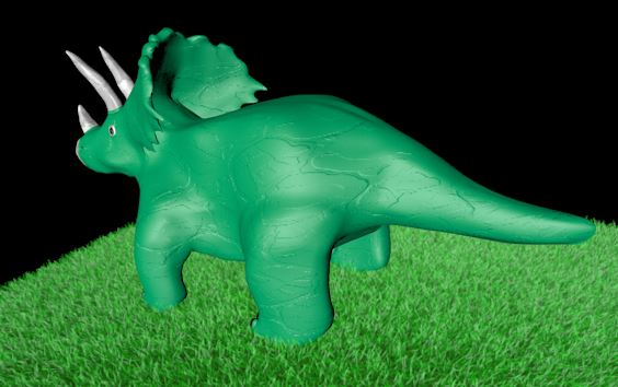

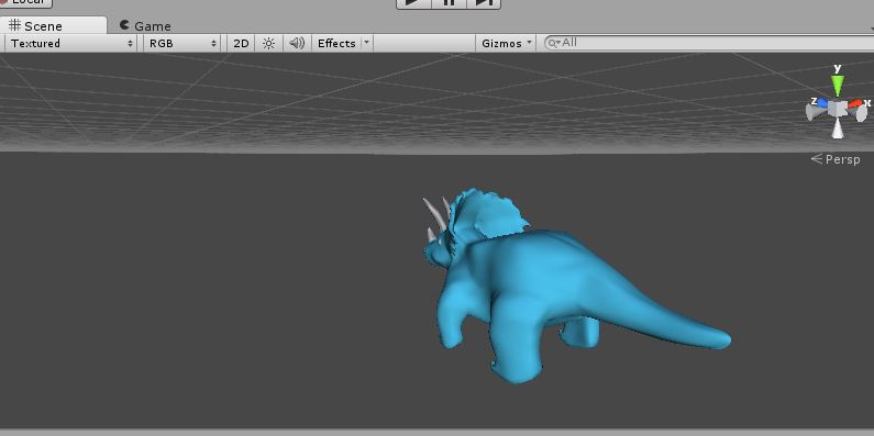

Sul triceratopo ci sono riuscito dopo poco,ma con altri elementi sto perdendo la testa e non riesco,consigli?intanto ti allego lo screen riuscito:

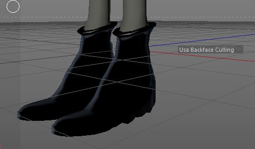

Posta uno screen dei modelli che hanno problemi e spiega esattamente cosa vuoi fare se il problema è sui materiali

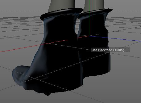

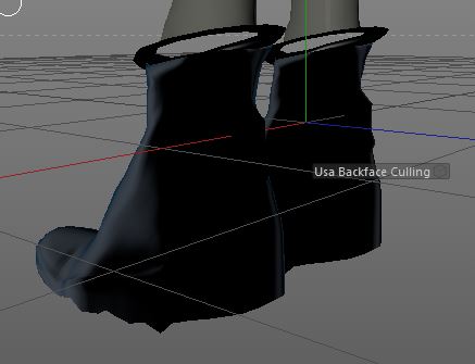

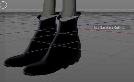

Ecco qua un esempio:
cappellaiomatto
Messaggi: 1581
Re: Esportazione e importazione in unity
Le normali sono tutte gialle?
Hai mica dei poligoni nascosti?
felix_dev
Messaggi: 161
Iscritto il: ven set 12, 2014 9:25 am
Messaggio da felix_dev »
Non ho poligoni nascosti,io vedo come lo screen che ho postato,normali gialle non ne vedo..
cappellaiomatto
Messaggi: 1581
Disabilita un attimo la visualizzazione delle texture e vai in modalità poligoni
seleziona tutto e controlla che sia tutto giallo il modello.
a scanso di equivoci dai anche il comando unhide all
