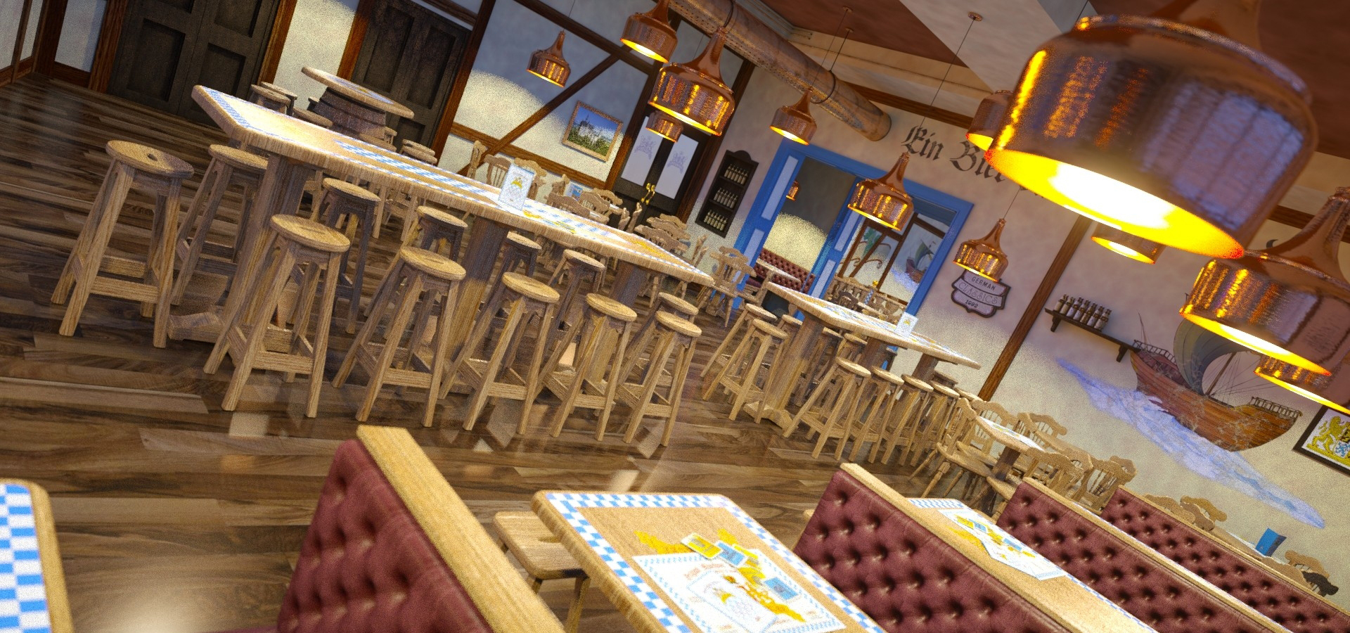

Ciao ragazzi, ho un porblemino con un lavoro urgente...come sempre i clienti vogliono le cose per ieri!
Stiamo presentando un concept per un locale e sto smattando con l'illuminazione perchè ion teoria dovrebbe esser una situazione notturna ma se illumino con una luce in ogni punto luce mi ci vuole un sacco di tempo per i render...
Allego un esempio di riferimento per render l'idea del tipo di immagine che vorrei produrre, mi pare ci sia una illuminazione diffusa e poi forse in post produzione i colpi di luce sulle lampade.....credo :-((
Consigli?? :-((
Messaggi: 10588
Re: consiglio illuminazione diffusa (interno)
ehm no no la luce arriva dalle lampade, si vede sui muri che ci sono le classiche fiammate tonde del paralume delle sospensioni, non ne esci, se vuoi fare un lavoro decente e hai dei punti luce a sospensione in quel modo l'unico modo e' illuminare mettendo delle luci area "sphere" dentro, alla fine non ti ci vuole tantissimo, e' una questione di copia e incolla dentro le lampade, calibrata la prima perche' non bruci tutto, le copi o le dupluchi con il duplicatore e sei apposto...

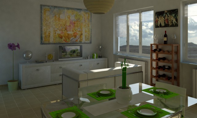

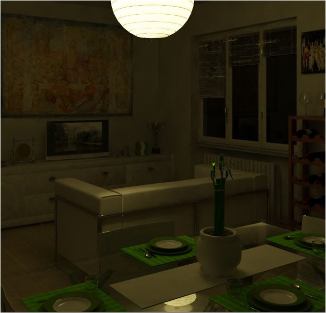

Ciao a tutti.
Io ho un problema simile, anche se senza urgenza: porto come esempio le immagini di una scena specifica, ma la questione vale per tutte le possibili scene senza finestre e quindi senza luce dall'esterno (non so, negozi, stant fieristici...). In pratica noto che questa stessa scena illuminata di giorno, con la global illumination da un bell'effetto realistico sulle ombreggiature di un po tutti gli oggetti, ma se la stessa cena la faccio di notte, mettendo ad esempio una sola luce area "sphere" (chiaramente v-ray) nel lampadario, l'effetto cambia ed è molto meno realistico; sembra che sparisca quel bell'effetto che di giorno viene dato dalla GI, come il realismo delle ombre. Ho aumentato a 32 la subdivision della luce area, ma non è quello il problema. Forse dovrei lavorare più sulla simulazione della luce e mettere varie luci? Nn saprei, nella realtà la luce vera sarà quella... ovviamente questo vale x engozi, stand, e altri tipi di illuminazione notturna o senza luce esterna.
Chiaramente ho cercato tutorial vari e altre risposte in rete, ma su questo specifico argomento noto che tutti sorvolano oppure non mettono tutorial... seguire un corso intero di v-ray è troppo costoso x me.
P.S. Ciao Hit sn Stefano dell'Università! (Stefanone.. x chiarisi... amico di beppe, caio, giovanni ecc...) :)
Allego una versione diurna ed una notturna.

Sirio76
Messaggi: 2652
Messaggio da Sirio76 »
Controlla che il valore in lumens della tua fonte luminosa sia verosimile, imposta correttamente l'esposizione della physical camera e se già non lo fai lavora in LWF. Oltretutto puoi recuperare molte informazioni in postproduzione, salva l'immagine in 16/32bit per avere il massimo della gamma dinamica e in Photoshop puoi schiarire/scurire/mappare i toni a tuo piacimento senza sostanziale perdita di qualità.
