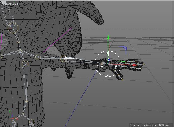

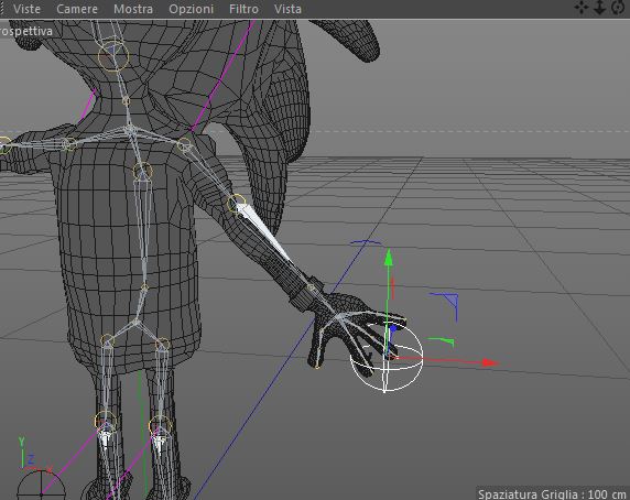

Ciao ragazzi dopo aver realizzato il rig completo e aver provato con le pesature mi sono accorto che ci sono errori allo scheletro, vorrei fare il movimento come in foto solo che sembra che il braccio non abbia un movimento fluido ma sembra costretto a muoversi,questo movimento l'ho ottenuto spostando sull'asse Y il controller della mano,per questo chiedo a voi consigli su come realizzare un controller per avere maggiore controllo sulla spalla e sul braccio,poi con xpresso creo gli user data ma voglio almeno sapere come impostare questi controlli.
Ho utilizzato solo la cinematica inversa in quanto non ho capito bene il procedimento di quella diretta,dovrebbe bastare per i movimenti che mi servono o almeno credo.
Grazie 1000!

ciao!
felix_dev ha scritto:vorrei fare il movimento come in foto solo che sembra che il braccio non abbia un movimento fluido ma sembra costretto a muoversi,questo movimento l'ho ottenuto spostando sull'asse Y il controller della mano
ti confesso che non si capisce cosa vuoi dire:
il "movimento come in foto" non si puó capire: é una foto!!
"costretto a muoversi": costretto da chi o cosa??
"asse y della mano": dipende da come hai orientato tu gli assi.
al di lá di queste mere precisazioni, non mi sembra ci sia niente di strano nelle due foto che hai messo.
ma forse non ho capito bene la domanda.
felix_dev ha scritto:chiedo a voi consigli su come realizzare un controller per avere maggiore controllo sulla spalla e sul braccio
sarebbe importante gestire sempre la bone che va dalla base del collo alla spalla in FK.
quell'osso é importantissimo poiché gestisce il movimento della spalla e ti permette maggiore mobilitá soprattutto quando orienti il braccio molto lontano dalla posa base.
immagina che il tuo personaggio alzi il braccio in verticale verso il cielo: é indispensabile alzare la spalla tramite questa bone, altrimenti viene una disgrazia!
stessa cosa quando gli fai ballare la macarena o gli fai mettere il braccio dietro la schiena.
l'IK del tuo braccio resta invariata, parte dalla spalla e arriva al polso connettendo 3 joints: spalla, gomito, mano.
tutta questa catena IK dovrebbe essere subordinata al movimento (orientamento) della bone della spalla come ti ho spiegato, che gestisci in FK con una normale rotazione della bone.
