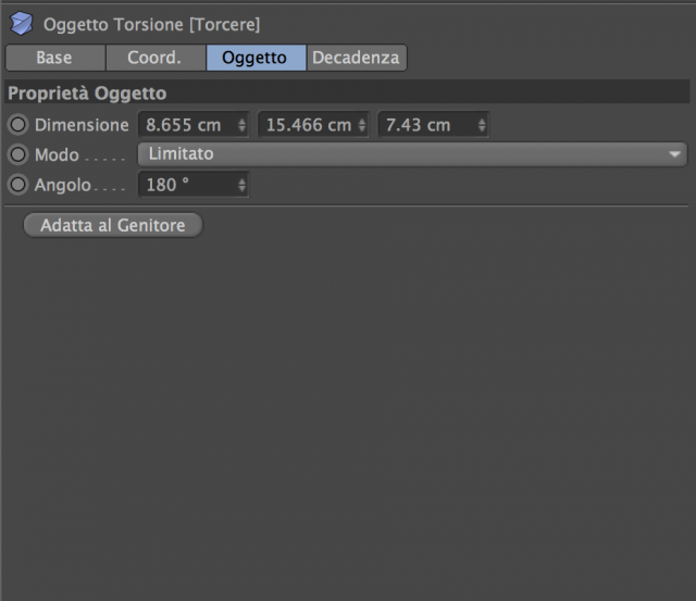

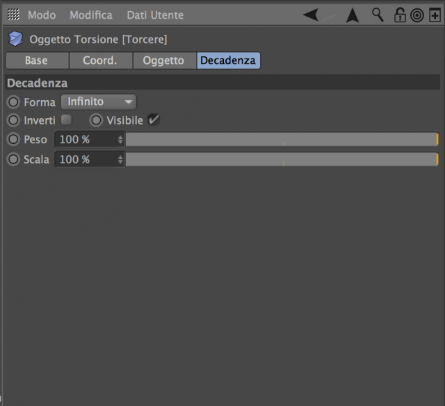

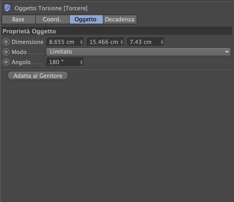

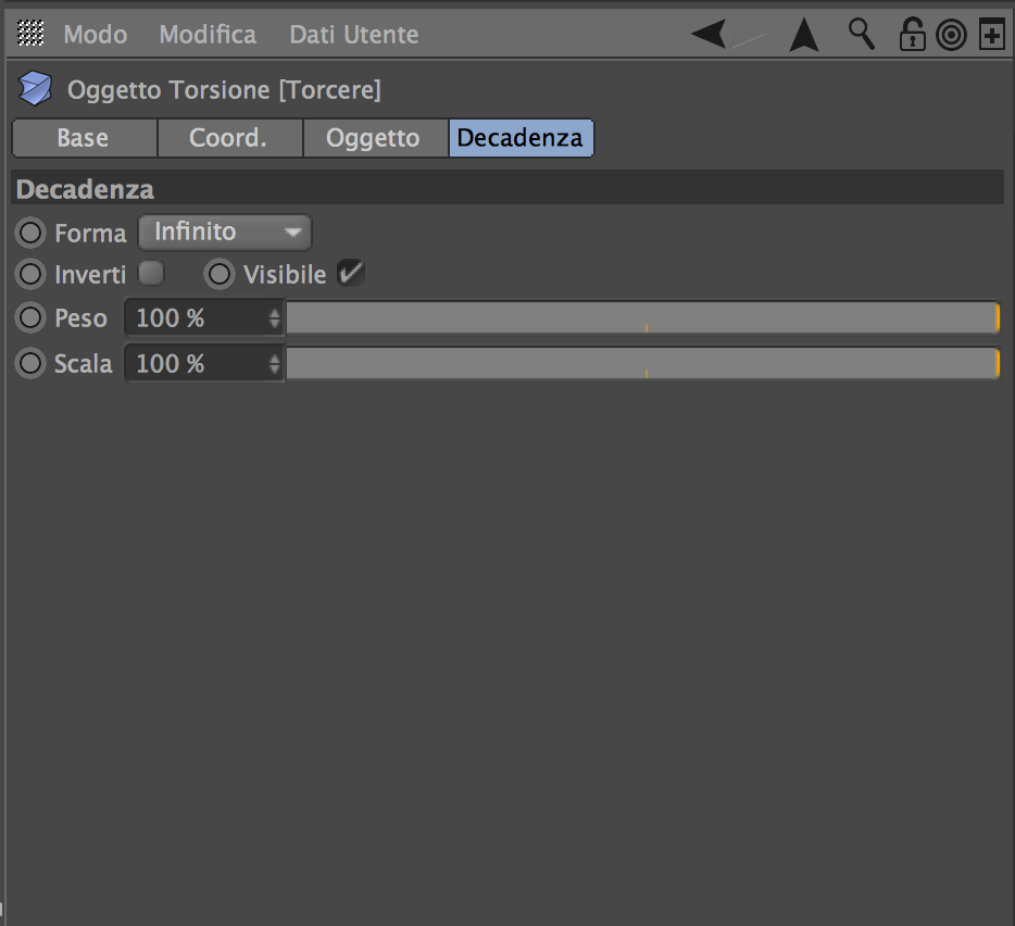

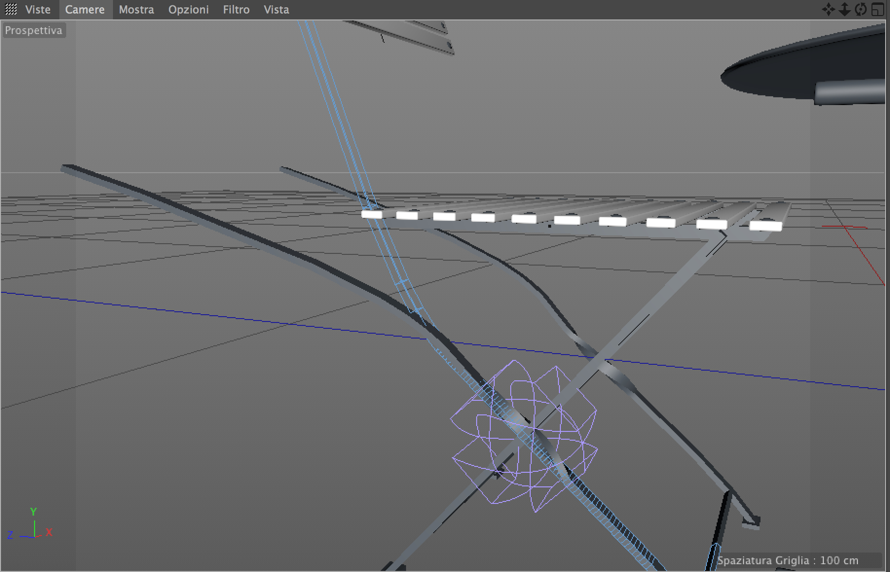

scusate sono sempre io, avevo semplicemente dimenticato di aumentare le suddivisioni dell'oggetto, per quello non riuscivo a piagarlo.
Adesso però ho un nuovo dubbio: facendo tutto "per bene" quando vado a dare l'angolo di 180° mi ruota anche il pezzo "dopo" dell'oggetto (lasciando su modo:limitato), se invece imposto modo: dentro il box mi fa una piega strana.
Allego le immagini per chiarezza

Il fabbro, lavoro che ho avuto l'onore di fare, parte da una barra dritta, riscalda la parte da lavorare, la lavora, continua così fino all'altro capo.
Fai la stessa cosa.
