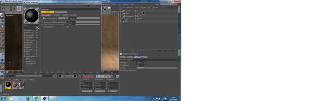

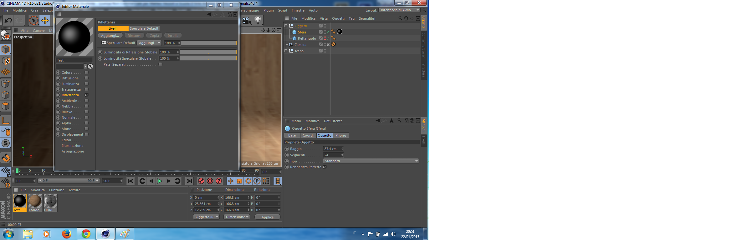

Buonasera,
sono un nuovo utente e sto seguendo il corso "COMPLETE" on-line.
Io utilizzo la versione studio R16 ed ho questa schermata :
R16
R16

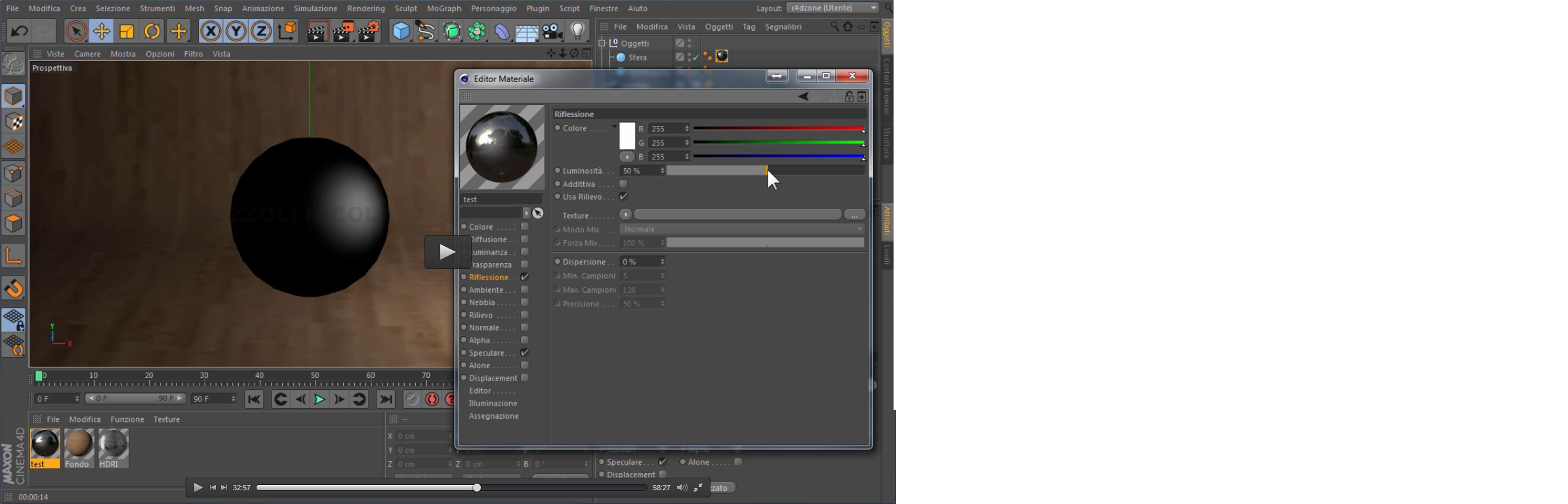

mentre nella video lezione mi ritrovo questa schermata:
Versione corso
Versione corso
come potete vedere nella mia versione mi ritrovo la riflettanza ma non la riflessione e inoltre manca il canale speculare.
è possibile "attivare" questi canali mancanti? o nell' ultima versione ci sono altre modalità per ottenere lo stesso effetto ?
chiedo scusa se ho scritto castronerie, e confido in voi per una soluzione :)
grazie mille :)

Ciao! i corsi online della nostra scuola sono basati sulla r15 in quando la 16 e' uscita 3 mesi fa ed e' troppo presto per poterla pubblicare nei videocorsi, ci stiamo ancora lavorando sia per difficolta' di integrazione con i video attuali sia perche ancora non e' diffusa.
Nella nuova versione 16 il canale riflettanza ha sostituito il canale riflessione e speculare, pur tenendo buono quello che vedi nei videocorsi, ogni volta che devi fare un materiale riflettente devi:
- vai nel canale riflettanza
- clicca su "aggiungi livello" o "aggiungi" io in inglese ho "add"
- scegli pure il primo nella lista "beckmann"
- in alto hai i tab, vai a quello che si chiama "livello 1" o "nuovo livello", io in inglese ho "layer 1"
dentro trovi:
RUVIDITA' che sarebbe la dispersione nella r15, quindi per opacizzare
gli altri sotto lasciali perdere
Poi sotto trovi una riga separatrice apribile:
LAYER FRESNEL che sarebbe come mettere il fresnel di cinema4D, scegli il dialetric e usalo esattamente come lo shader precedente della r15, ovvero con l'IOR da alzare o abbassare, e l'inversione per poterlo ribaltare negli acciai.
Lo speculare non esiste piu, fregatene se lo gestisce da solo.
COSA IMPORTANTE
se devi abbassare la quantita' di riflessione, devi tornare nel TAB LIVELLI, e abbassare lo slider che riporta il nome del livello e iniziera' a scomparire come faceva prima, questo naturalmente quando lo usi SENZA fresnel, altrimenti se usi il fresnel si attenua con l'indice numerico.
Fammi sapere ;)
Mi spiace ma purtroppo nella 16 la maxon ha complicato mostruosamente il livello della riflessione facendolo diventare incomprensibile all'utenza.
