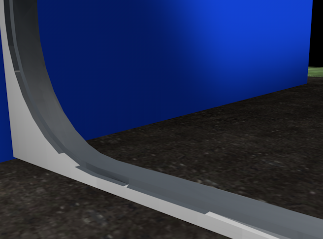

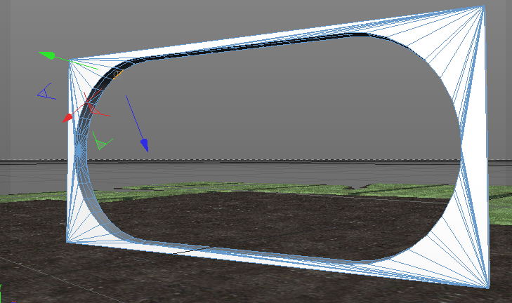

Ho ottenuto un oggetto cavo usando una booleana.
Quando cerco di arrotondare gli spigoli ottengo delle orribili distorsioni della mesh (usando il comando smussa) e con l' hypernurbs viene ancora peggio.
Quello che vorrei ottenere è smussare i bordi della parte circolare interna in modo che non siano cosi netti gli spigoli. Volendo posso pure arrotondarli tutti tanto poi i bordi saranno coperti da altre pareti.
Credo che la causa sia la suddivisione del pezzo ma non saprei come modificarla.

Ciao il problema è qui....se vuoi imparare a modellare bene dimenticati di usare le booleane che quando tagliano fanno le peggio cose sulla mesh.FlyzEdit ha scritto:Mi sto allenando a modellare oggetti essendo parecchio carente sotto questo aspetto e riscontro un problema.
Per l'oggetto che vuoi realizzare creati un profilo e usa una sweep
La booleana deve essere sempre e solo l'ultima spiaggia di un modellatore

Lo scopo è quello di non avere poligoni con il lati quasi paralleli e vicini al bordo che vuoi smussare (come hai tu nei 2 lati lunghi).

ho fatto un video velocissimo di come potresti modellare il tuo oggetto, con 2 diverse opzioni per la smussatura (una sfruttando il nuovo deformatore smussa di C4D r16, l'altro smussando manualmente, volendo si potrebbe migliorare la mesh con un offset estruso dei poligoni del buco, in modo da operare la smussatura su una maglia quadrangolare anzichè triangolare)
http://youtu.be/qi7NNb5gHw8

Infatti altra cosa a differenza del video di nexzac io ho usato un oggetto capsula, probabilmente è stata proprio quella a trasferirmi poi le suddivisioni errate.
Infatti ho notato che a ogni punto della capsula sulla superficie corrisponde un punto sull'oggetto ottenuto e che si va a connettere con lo spigolo del cubo originale
