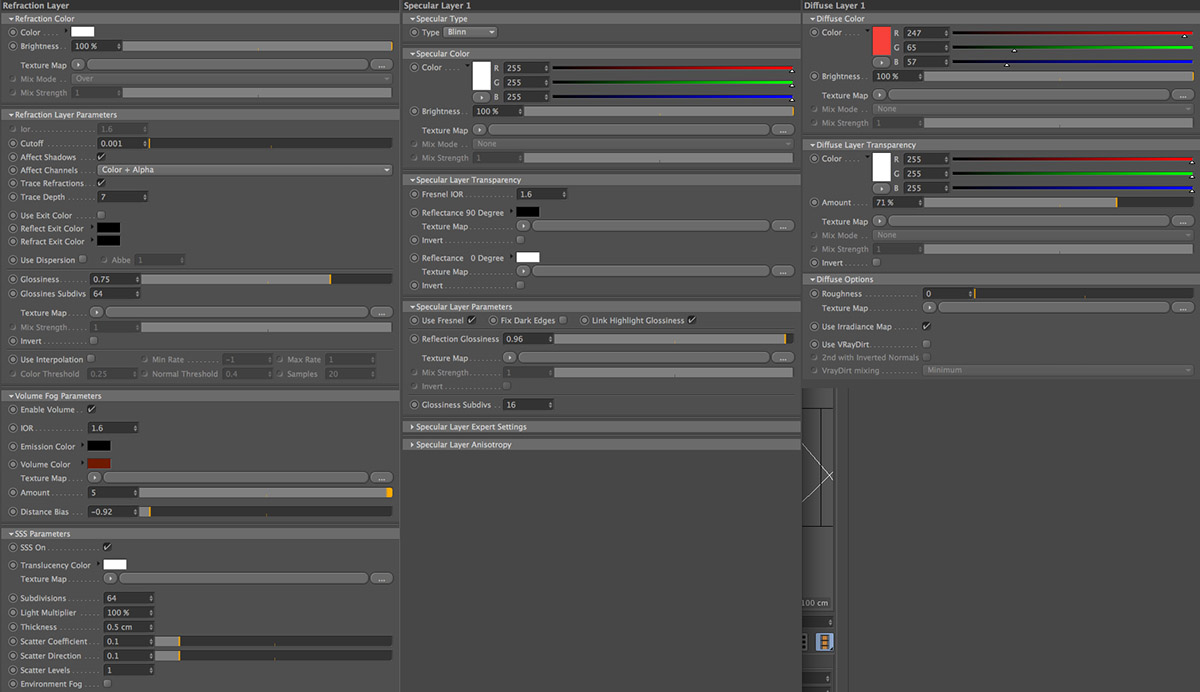

Devi usare il canale SSS all'interno del refraction layer, utilizza rifrazione con volume e assegna valori di trasparenza adeguati nel diffuse channel.

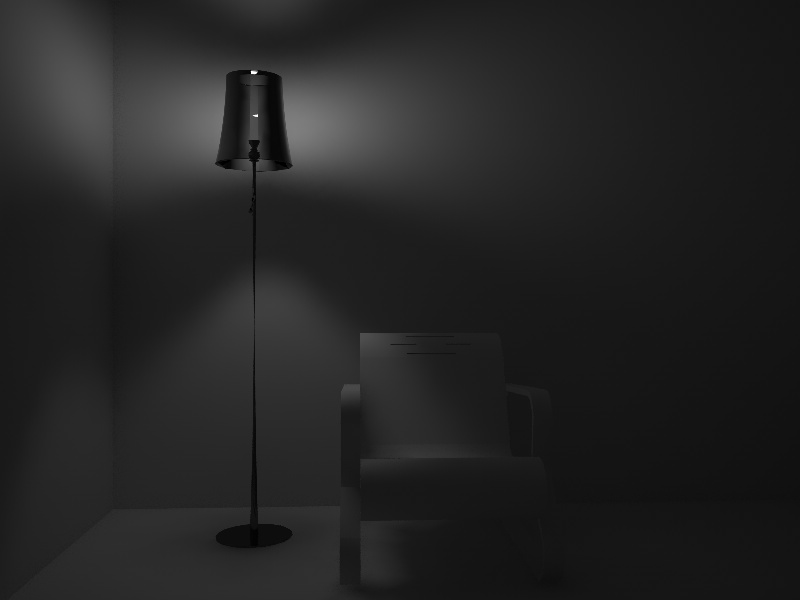

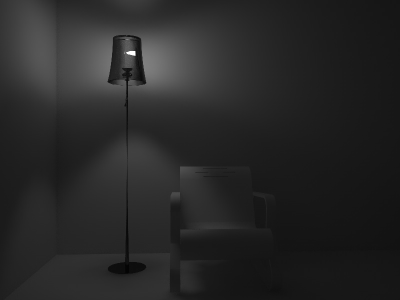

ciao sirio grazie mille per le dritte... allego i risultati migliori che sono riuscito ad ottenere lasciando settaggi di base ma applicando un fresnel alla trasparenza nel diffuse. non sono riuscito a fare un granché ma è dato dalla mia ignoranza riguardo le carqtteristiche più approfondite di vray ... penso che comunque sia una buona base di partenza da passare poi in photoshop!!
che dici?
tra l'altro la luce all'interno della lampada mi sembra che contribuisca davvero poco all'illuminazione globale della scena, ma se inserisco un'area di supporto non si vede più la luce della lampada (un'area sferica)

Prova col setup che ti allego, ho fatto una prova veloce di render e dovrebbe funzionare. Fai solo attenzione a modellare bene la geometria della lampada che a occhio mi sembra leggermente diversa dai tuoi renders e controlla le normali.

wow grande sirio!!
ho già fatto qualche prova e iene mooolto meglio che nelle mie, domani in ufficio continuo
grazie mille!!
p.s. il modello è scaricato direttamente dal sito della foscarini e aveva tutte le normali invertite
