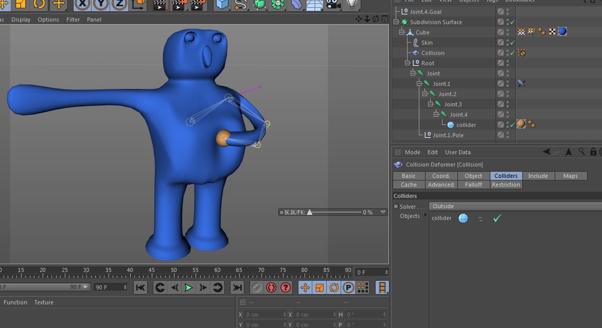

Si... forse mi è chiaro cosa intendi per autocollisione. quello che voglio dire è che puoi si utilizzare la stessa mesh sia come collisore che come bersaglio, ma non otterrai mai il risultato sperato , per ovvie ragioni.. anche ammettendo di ottimizzare una serie di restrizioni, chi modifica chi? cioè la mesh verrebbe inevitabilmente deformata da se stessa, perché ogni punto adiacente, modificherebbe quello successivo e così avanti, quindi, la soluzione è comunque usare una seconda mesh che fa solo da collisore ( anche una copia non visibile lowpoly della mano , per esempio, che segue i movimenti della mesh originale a cui nel frattempo hai applicato una vertexmap che controlla un tag restriction per la zona da modificare ( altrimenti avresti il medesimo problema alla mesh hipoly che è sempre a contatto con il collisore, in questo caso la mano)...
Di seguito ti mostro cosa intendo con questo "coso panzuto" vomitato in 5 minuti senza troppe cerimonie...
Ps. ho usato la slide IK/FK per animare il movimento solo per comodità...
coso panzuto.rar
(78.63 KiB) Scaricato 63 volte

Esattamente questo era cio che intendevo, molto gentile e molto bravo nelle spiegazioni!!..quindi combinando cio che mi hai scritto nelle tue risposte devo:
-Prendere la mesh di parte za highpoly e metterci intorno una gabbia esterna lowpoly
-metterci dentro un altra gabbia lowpoly che limita gli affondi delle parti che collidono
-Vincolare la gabbia esterna con le joint dello scheletro e tramite il mesh deformer trasmettere i movimenti alla mesh highpoly
-appiccicare alle varie joint altri pezzi di corpo fittizi (mani, avanbracci, piedi,...) che funzionano da collisori e che collideranno con la gabbia esterna che potra deformarsi solo finché non tocca la gabbia interna.
Per il seno metterei dentro delle sfere che hanno dietro dei piani rigidi che rappresetano le costole del torace. consigli in merito visto che il seno deve conservare il volume?

Ciao, si in linea di massima si, rimango dell'avviso che non ti serve la mesh interna che "ferma" la pressione visto che sei comunque tu ad animare i movimenti, se poi hai la necessità di far scorrere il collisore sulla superficie, con il primo sistema che ti ho postato, avresti comunque delle difficoltà, perché al contatto con la superficie lowpoly interna, il collisore si "bloccherebbe" ( anche ammesso di impostare il collision Type del nodo collision su Object, quindi utilizzando i punti effettivi della mesh e non il boulding box), in quel caso, ti servirebbe un altro sistema xpresso, un po più complicato...
Stesso discorso per il seno, non utilizzando nessun motore soft ( cloth o dinamics ) non ti serve che qualcosa mantenga la "pressione", ma solo una buona mappatura per le restrizioni ( vertexmap ) ...
Ps. se utilizzi una mesh lowpoly come gabbia, tieni presente che la suddivisione svolge comunque un ruolo importante nella resa, quindi si lowpoly, ma non troppo low...
